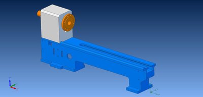

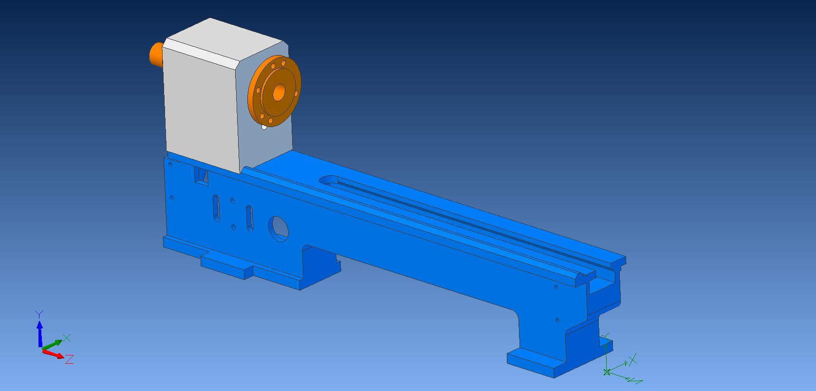

Včera jsem si trošku hrál a vyměnil kolo posuvu saní co tam bylo za to luxusní od Tumlíka. Fotky tady https://www.zonerama.com/Link/Photo/40316922/1027472" onclick="window.open(this.href);return false; a dál. A když jsem dodrbal metalízu tak jsem to nakonec oškrabal celý.
Zbytek odpoledne jsem zkoušel barvit lože pravítkem, ještě se mám co učit a taky musím nějak vychytat to roztírání barvy filcem. https://www.zonerama.com/Link/Photo/40316935/1027472" onclick="window.open(this.href);return false; a dál. A nakonec jsem vyzkoušel trošku škrabat, abych zjistil do čeho jdu.
https://www.zonerama.com/Link/Photo/40316957/1027472" onclick="window.open(this.href);return false; . Tu část lože pod vřeteníkem chci taky zaškrabat nějak do roviny a pak použít na příměr spodních ploch suportů, snad to nějak půjde.
Dneska jsem jen začal obkreslovat do Geomagicu, aby se pak dalo lépe tvořit.
Jarda.
