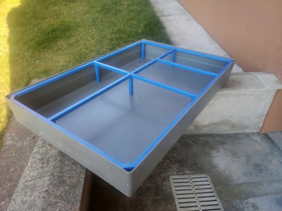

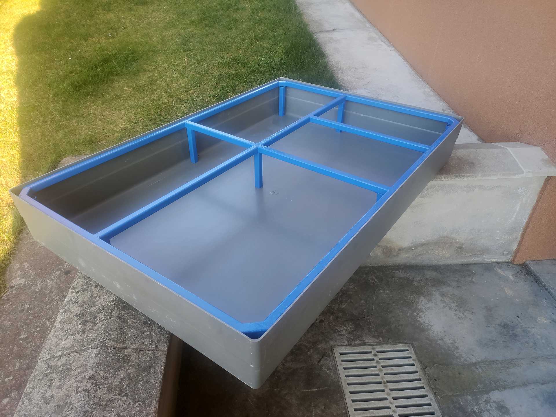

příprava nádrže na emulzi - obsah max 150 L efektivní cca 100-110 L

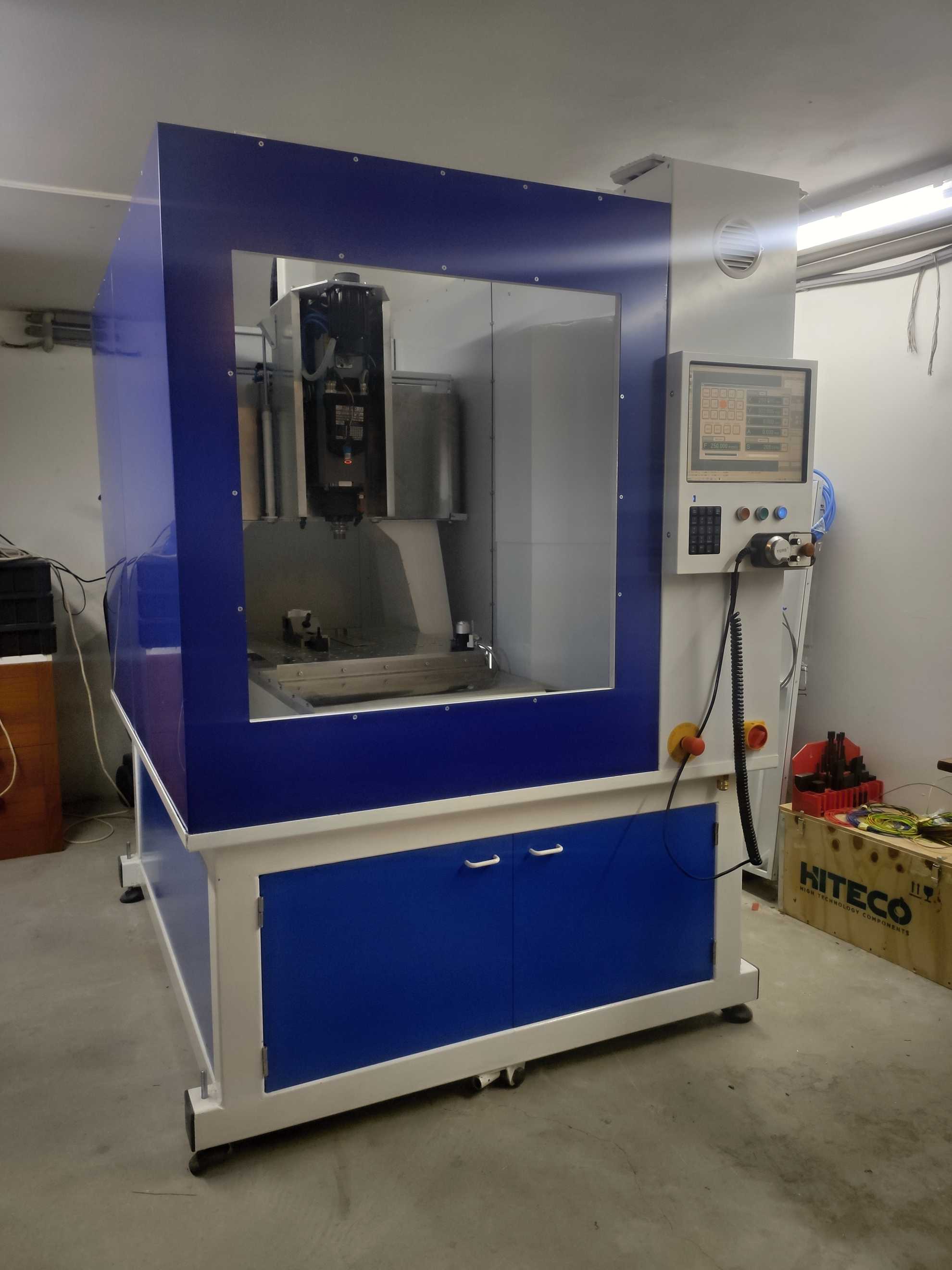

Pasování skříně

Ciao,
koukám, že se blížíš do finále! Jaké tam máš řízení a co je to ca soft? Zrovna teď přemýšlím co použít a koukám po UCCNC nebo možná SimCNC od Poláku.
Díky
pk9
Příspěvky: 187
Registrován: 26. 7. 2016, 1:19
Bydliště: K.Vary
Příspěvek 17. 4. 2022, 7:27
Mrosconi píše: ↑17. 4. 2022, 7:18 Ciao,
Díky
Vybral jsem si HW i SW ode Gravosu - GWE 114 (X,Y,Z,A)+ GWE65 + 2xGWE67 (potřebuji více vstupů a výstupů) + GWE124 (na řízení vyměníku) + SW Armote.
Jsem za tu volbu opravdu rád - výborná podpora - musím je pochválit.
Mrosconi
Příspěvky: 2102
Příspěvek 17. 4. 2022, 7:39
OK a je ve Fusion360 postrocesor pro Gravos? Nebo jaký se používá. Díky

Mrosconi píše: ↑17. 4. 2022, 7:39 OK a je ve Fusion360 postrocesor pro Gravos? Nebo jaký se používá. Díky
Fusion360 neznám.
V Solidcamu ano
