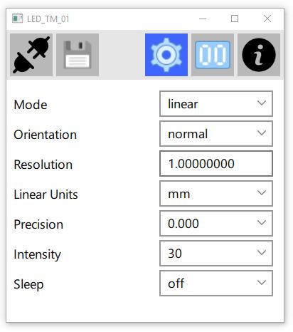

tak už mám prográmek k nastavováni displeje i pro Android

prográmek k PC je trochu poupraven
jsou varianty pro PC a Android

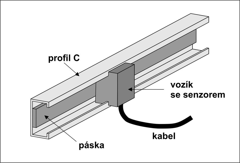

Jedna z hobby variant provedení kompletního snímače z duralového profilu C a vozíku z plastu POM, do kterého je zabudován samotný snímač:
