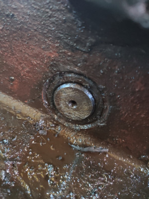

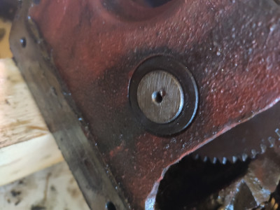

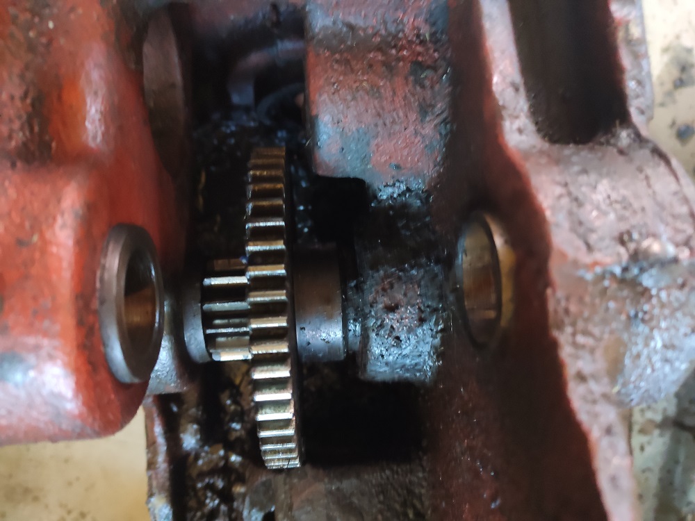

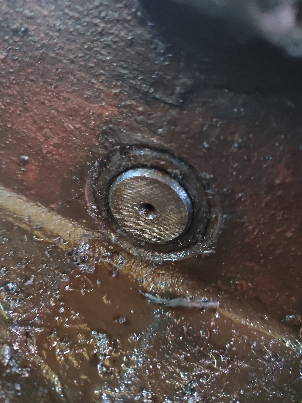

Jen bych potřeboval poradit s touto hřídelí s ozubeným kolem. Jak s ní ven?
Uložení zepředu: Uložení zezadu: Zkoušel jsem na hřídel tlouct z jedné i druhé strany - nic to nedělá. Nikde nevidím žádné zajištění, které bych mohl uvolnit.
Mazací trubičky jdou s těmi kužely vytáhnout jednoduše zapáčením šroubováku.
V litině nic není, na tom kroužku co je na velkém kole taky nic. Mělo by jít o tuto hřídel s pastorkem http://www.soustruh.cz/catalog/product_ ... ucts_id=73
Nemám lis a nějakou větší silou se mi do toho mlátit nechce. Zkoušel jsem tu hřídel predepnout svěrkou a poklepavat, ale nehne se to ani o kousek.
Asi bych zrovna tuhle hřídel demontovat nemusel, jenže to zhoršuje přístup k šnekovému pohonu, kterým prochází posuvová tyč. To je v pěkném marastu, takže by vyndat určitě chtělo.

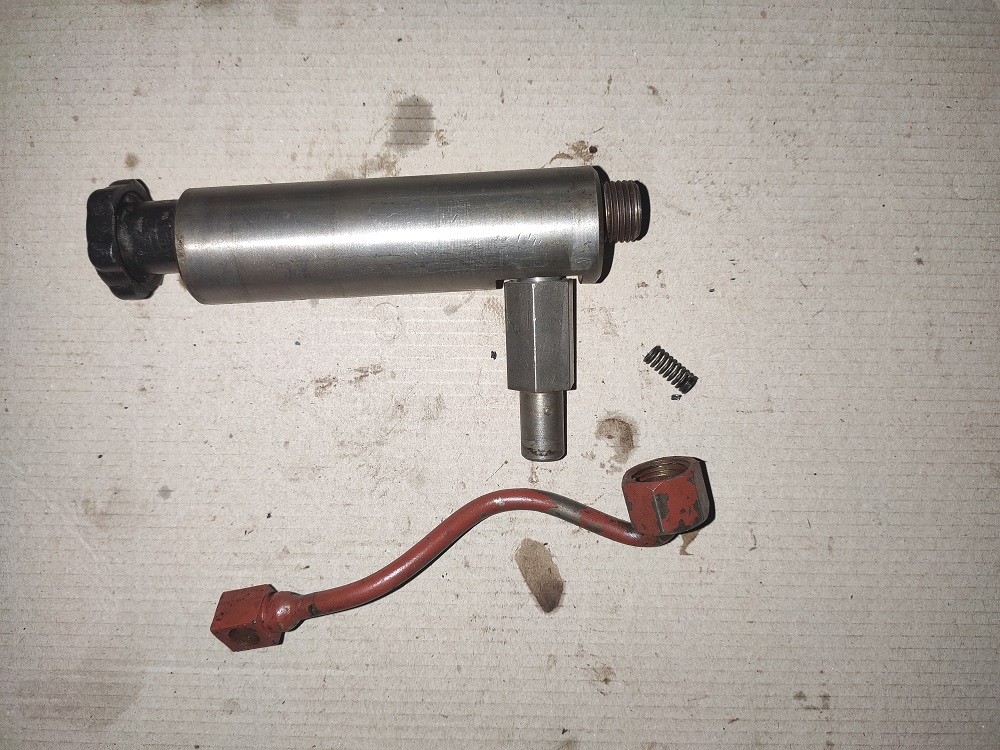

4) Demontoval jsem pumpičku. Čekal jsem, že někde vypadne nějaká pružinka a kulička, snažil jsem se dávat si pozor a stejně jsem asi něco ztratil. Jedna kulička a pružinka bude v díle, co nasává - tam problém nebude, tam je to zajištěné kolíčkem.
EDIT: Kulička a pružinka samozřejmě patří dovnitř tělese pumpičky, do otvoru, na který se pak šroubuje převlečná matice.

Keď je tam ten pastorok tak je len jedna správna strana ktorou to môže ísť von. Nahrial by som to teplovzdusnou pištoľou.
Robil by som to ale len na lise. Liatinu vymedziť nech nepracuje.
Keď som opravoval moju 18 tak som sa tiež občas pekelne natrápil lebo také tuhé rozoberatelne spoje....

Je zajímavé, že jediná tahle hřídel jde tak blbě. Problém je asi v kole, které je příliš natěsno na hřídeli. EDIT: Blbost, problém je v kroužku uložení co je v litině na straně pastorku. Kdyby nebyl tak natěsno nebo nějak zajištěný, tak už dávno popojede ven.

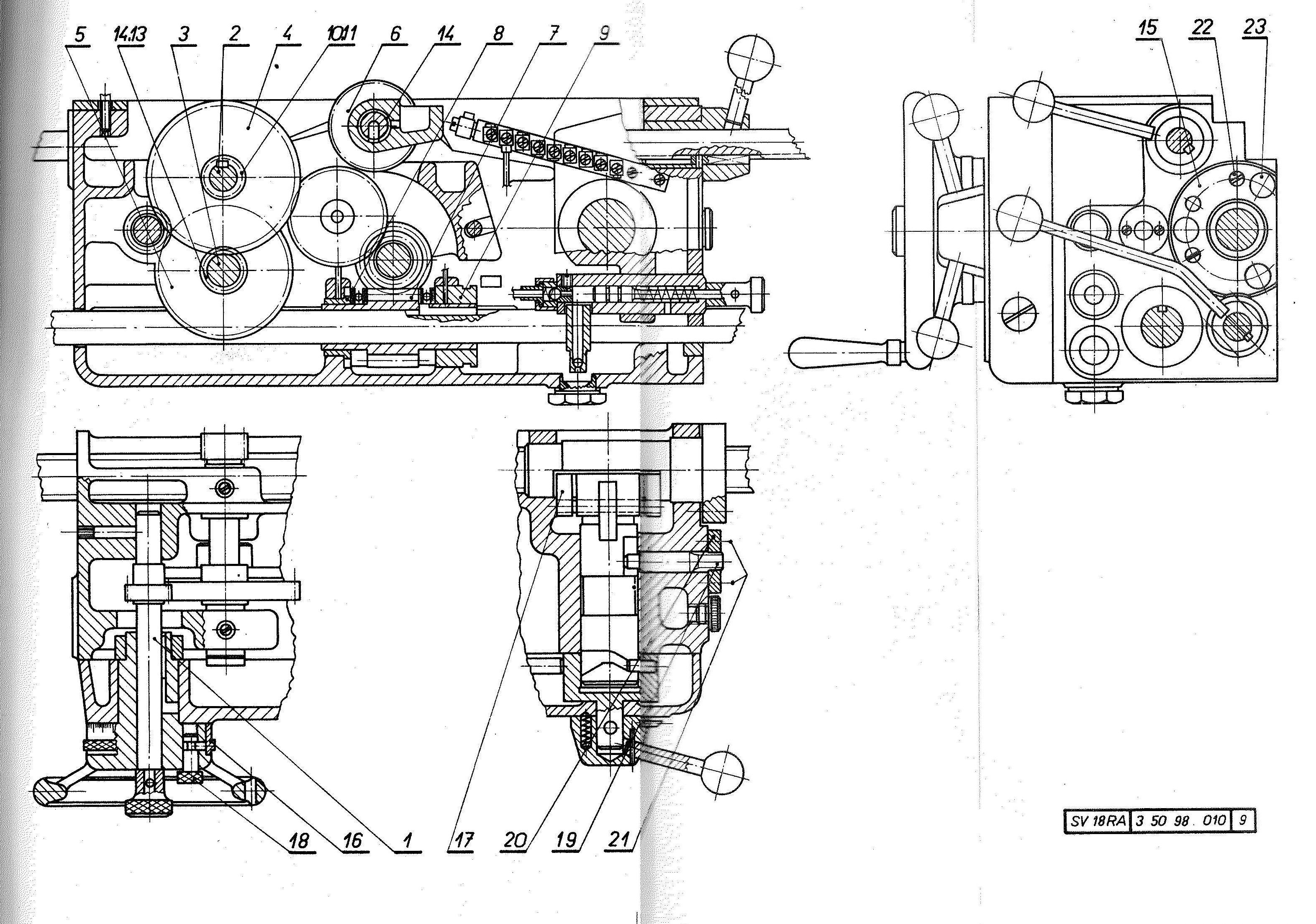

Jj, dík. Už jsem byl večer nějak mimo, že mi nedošlo kam to patří. Pumpičku jsem včera zprovoznil. Koupil jsem v Alms Brno měkké meděné trubičky 4 mm, světlost 2 mm, tak snad to pumpička protlačí a bude to mazat.
EDIT: Taky je teda fajn zjištění, že pro vyřešení mnoha mých otázek se stačí prostě podívat do manuálu
Jen kdyby tam byla aspoň zakreslená ta hřídel s kolem, co mi nejde vyndat.
