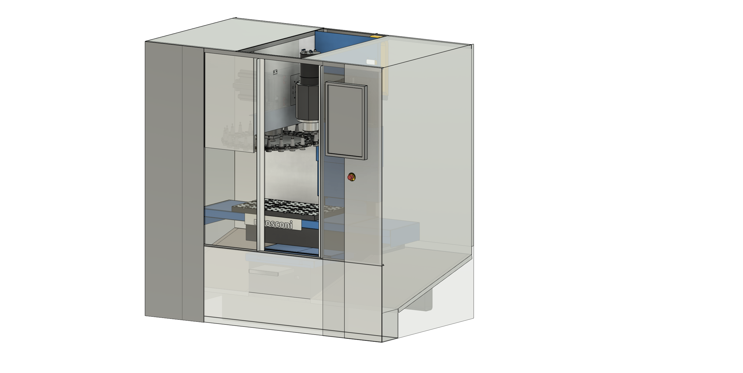

...ještě varianta s bednou a ATC 24x
výška 1.99m (minimum s jekly nebo gumou)
šířka 2.00m
hloubka 1.58m

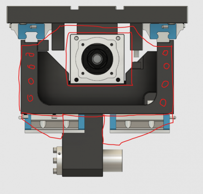

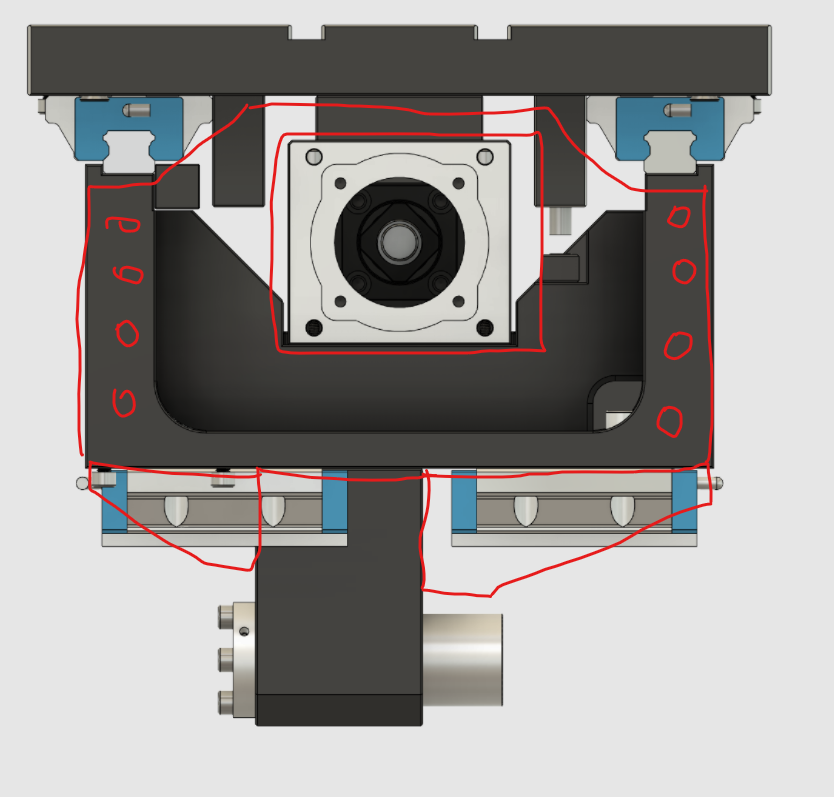

Koukám na obrázek č. 6 to je také profil HEM?
Jak tam budou přidělaná ty žebra?
Svar je nesmysl a obrábět dosedací plochy nic moc v té hloubce :(

Monteg píše: 20. 5. 2021, 8:57 Koukám na obrázek č. 6 to je také profil HEM?
Smykadlo je HEM300. Žebra jsou šroubovány. Je z tím trochu trápení, protože je to třeba přesně obrobit aby to šlo správně nasadit a plnilo to svůj účel, ale našel jsem svou metodu.
Ano souhlasím, nula svařování.
S obráběním nevidím žádný problém. Vše zvládnu krátkou d63 čelní frézou:)
Příčky jsou navíc a na celkové tuhosti se sice podílejí, ale ne tak moc jak by se na první pohled mohlo zdát. Hlavní důvod proč tam jsou není tuhost, ale útlum vibrací .

Možná by nebylo od věci celí profil snížit posadit motor skoro až na vodorovnou plochu získáte místo pod vřetenem a ještě se sníží délka obráběné plochy pro žebra?
Mrosconi
Příspěvky: 2099
20. 5. 2021, 9:58
Díky Montegu, ale to není správné řešení. Obrábění není problém. Výška mykadla musí být minimálně 100mm jinak se to začíná kroutit a jsem tam kde nechceme. Takže tudy cesta nevede.
Výška osazení je řešena tak, aby pro případ, že někdo bude chtít místo krytu použít měchy nebo rolety a kolejnice bude tvořit styčnou plochu, tak aby nic nezavazelo. Ale je třeba rovněž počítat s působením sil na šroub a tak domek taky nemůže být nějak hluboko. Toto je kompromis.
Díky za reakci:)

Takovéto zesílení by se Ti tam nevešlo?
2ks žebra na podepření matek
1ks bočnice pro uzavření konce lože.
LinuxCNC - MESA 7i96
zz912.webnode.cz
Mrosconi
Příspěvky: 2099
20. 5. 2021, 10:49
zz912 píše: 20. 5. 2021, 10:35 Takovéto zesílení by se Ti tam nevešlo?
Kdyby bylo pod úroveň kolejnice nebo kdyby se použilo jiné krytování, taka ano.
Tuto variantu jsem zkoušel a nemá smysl.
Obecně jsem zkoušel spoustu variant a jen na smykadlo padlo kolem 150 analýz, takže všechny varianty prověřeny. Toto je ideální kompromis.
Ale díky za snahu :roll:
Lukas_2
Příspěvky: 651
20. 5. 2021, 11:03
Mě se líbí ta možnost přestavění vřetena. Občas je potřeba něco udělat na nějakém velkém kusu a vertikálně se to nevejde, nevyjde, nejde... A v našem případě nastupuje akučka a dremelka :roll:
Kvůli tomu bych ocenil možnost snadně odstranit část krytování a ATC.
Jak je dimenzovaný ten stůl, kolik uveze, nebo by měl uvézt ?
No a jakožto OPCE přípravu na řídící panel. cycle start, stop, potenciometry, další tlačítka...

Mrosconi
Příspěvky: 2099
20. 5. 2021, 11:21
Ciao Luky,
všechny výpočty jsou vztaženy k maximální únosnosti vozíku a tuhost geometrické odchylky k provozování s 1t na stole. To nikdy asi nenastane, ale jistota je jistota. Předpokládám, že nosnost stolu bude 500kg ať to nevypadá směšně vůči dospělým mašinám.
O řízení jsem zatím nepřemýšlel, ale vše záleží na kvalitě LCD. Pokud by se použil dobrý, který nemá problém s mastnými palci, tak se dá udělat jednoduchá obrazovka s velkými tlačítky a nebylo by nutné vyvádět nic na panel. Nebo udělat panel a doplnit o potenciometry pro Feed, Speed a Rapid, uvolnění ATC, Start, Stop... prostě ty nejčastější tlačítka.
To je až další fáze. To není to, co bych chtěl dělat, ale je fakt, že se to může navrhnout.
Tak mně napadá, že by jsme mohli spolu vymyslet nějaká super desktop pro Macha4. Moje žena je UX designer, tak by to mohla "odborně" udělat a zase by to mohlo být trochu příjemnější.
Osobně se přikláním k dotykáči a dobrému ručnímu kolečku. To používám nejčastěji.
