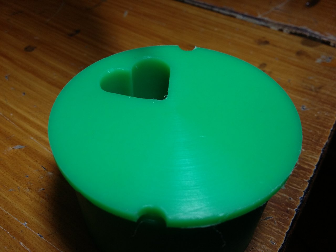

4rest, dík za tip, nicméně problém je že to co v tom přípravku budu frezovat jsou takové dutiny ve formě stríček (například viz foto) a celý blo je hluboký cca 38mm takže to musí mít docela dlouhou stopku a ještě podbroušenou ty plochy musí být pokud možno hladké. tuhle sem dělal zatím zkusmo takže jen jedna dutina celkem mají být 4. Ale je fakt že tak jak píšeš prvně si to musím zkusit na kusu plastu najít nejvhodnější podmínky, naštěstí sem teď sehnal asi tak 7m plastových desek (zelený Sko) o průřezu 70*20 takže je z čím laborovat.
to nevzhkedné sražení hrany na fotce je způsobeno tím jak sem se snažil skalpelem odříznout ten hnusný otřep co na povrchu vzniknul. bohužel ve finálním výrobků tam má být ostrá hranka, takže to musím udělat tak že bez otřepů. Něco mi ale říká že je to opravdu možná moc vysokýma otáčkam. No až se to podaří tak určitě poreferuji.
