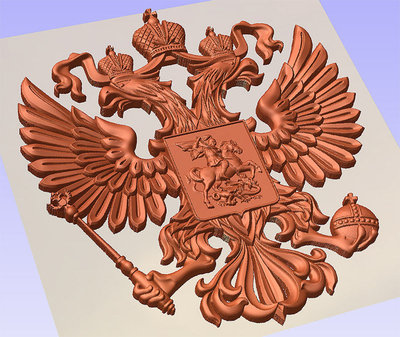

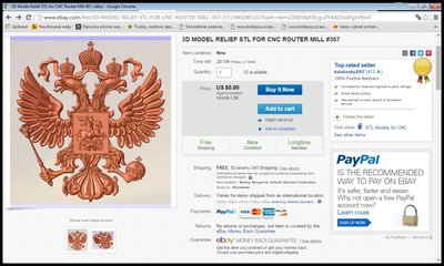

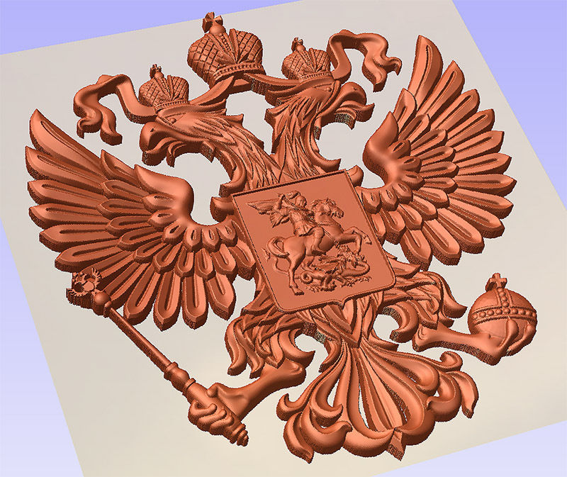

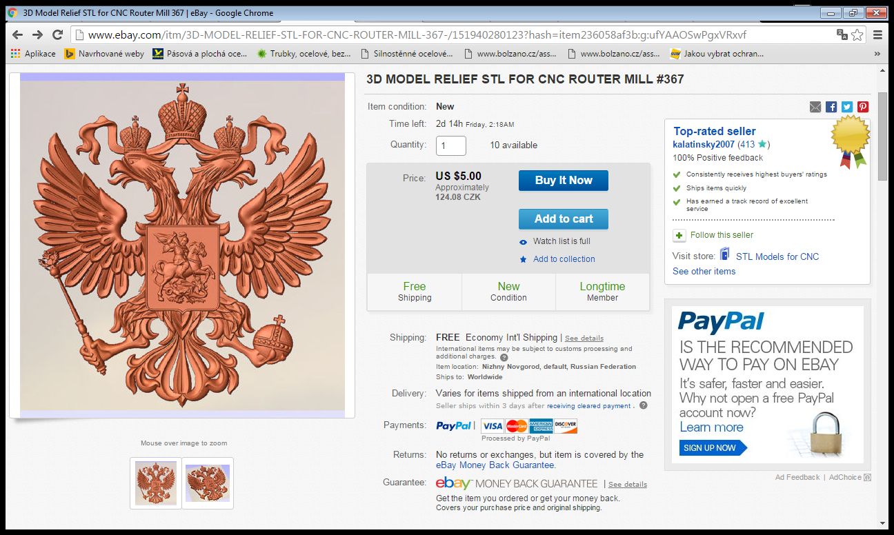

Prosím hezkypěkně, nemá někdo 3D model Českého státního znaku (takového: http://www.mvcr.cz/SCRIPT/ViewImage.asp ... i_znak.jpg" onclick="window.open(this.href);return false;), popř. tip kde by se dal placeně sehnat, mám teď kšeft na formu do keramicé výroby, mám i sádrový model cca 400x500x60mm, jen je moc detailní a nejde mi už nascanovat, případně někoho s profi 3D scannerem, ale hobby cenou? :D díky moc
pavlaxy
Příspěvky: 1885
6. 2. 2016, 1:12
Našla jsem jen předražené kusy :(
http://shop.alerion.cz/produkty/statni-znaky-cr" onclick="window.open(this.href);return false;
Tak vyřezat díly a nalepit atd...prostě svůj model ...
Mne by zajímal tenhle a píše že dodá i jiné tak se spojte 8)
