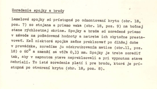

Dobrý večer.
Opäť by som sa rád obrátil s radou na tu skúsených pánov.
Popri ľahkej generálke stroja (žiadny zásah do konštrukcie len čistenie, farba) a následnom odskúšaní som si uvedomil že sa hlava točí na voľnobežné otáčky neustále (aj po dlhšej dobre prevádzky)..zároveň som teda skúsil znížiť na najmenšie a (opatrne samozrejme) skúsil zastaviť hlavu aj v zábere (pravom i ľavom) což sa mi bez problému aj podarilo.
Napadlo ma že je príliš volná remenica od motoru a treba to doštelovať (napnúť)...
Prípadne aký iný problém by to mohol spôsobovať?? :|
Ďakujem
Re: Soustruh sm 16
Napsal: 31. 1. 2019, 5:30
od salus
Spojky a brzdu jsi kontroloval?
Re: Soustruh sm 16
Napsal: 31. 1. 2019, 6:03
od jenicek
Taky si myslím, že to bude spojkou. Já ji mám na svém mírně vyosenou a taky se mi na jednu stranu trochu točí (lze to zastavit rukou). Ještě jsem neměl čas se na to podívat, ale určitě bude problém ve spojce. Když dám totiž páku spojky mírně na druhou stranu od středový polohy, tak se vřeteno nejprve přestane točit a až pak se začne točit obráceně.
Re: Soustruh sm 16
Napsal: 31. 1. 2019, 6:46
od almac
jenicek píše: 31. 1. 2019, 6:03 Taky si myslím, že to bude spojkou. Já ji mám na svém mírně vyosenou a taky se mi na jednu stranu trochu točí (lze to zastavit rukou). Ještě jsem neměl čas se na to podívat, ale určitě bude problém ve spojce. Když dám totiž páku spojky mírně na druhou stranu od středový polohy, tak se vřeteno nejprve přestane točit a až pak se začne točit obráceně.
přesně toto mi SM 16 B dělá na nejmenší otáčky, po soustružení na nejmenší otáčky (spíše tedy po vrtání, vystružování) vřeteno vypnu a za kratičkou dobu se začne otáčet nazpět, spojky jsou OK, spíše málo účinkuje brzda - seřizoval jsem, ale nechci, aby to zase hřálo. Na jiné než nejmenší otáčky to nedělá. A.
