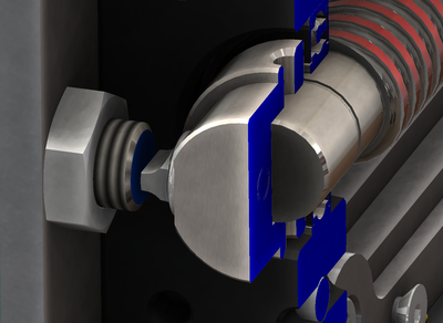

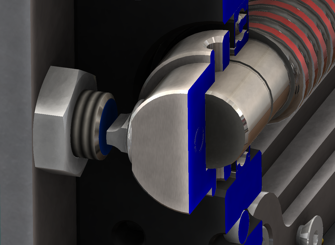

Po projetí koncákem, se bude sledovat ještě dotočení šroubu - přesnější reference, opakovatelnost najetí, nulová poloha....

a myslíš že tímhle dotočením bude ten snímač mít větší přesnost než klasicky šoupavej? vem si že snímat bude tak že se celá plocha bude přibližovat (zmenšovat mezera)a ještě k tomu nelineárně.. u klasického čidla se postupně bude přibližovat a podle mě to bude mít větší opakovací přesnost..ale těžko říct.. když chceš mít vysokou přesnost proč nepoužiješ po najetí koncáku index ze serva?

Ze serva nezískám nic, protože tam jsou 3f krokový motory.
I když zastaví šroub řekněme v toleranci jednoho stupně absolutně, a to je už myslím hodně nepřesné, tak bude osa zastavovat po přepočtu na stoupání cca v toleranci 0,014mm. Myslím, že i když bude najíždět nelineárně tak to bude přesnější než dle čidla "šoupavýho".

prosim tě , sory ale už to nemužu vydržet. vymyšlíš kraviny.
běžný indukčák referuje do setiny, třeba baluf i do 0,005. čidla všichni davaji kulate šrouovací, nevím proč.... jsou i čtverce , jednoduchá montaž, přesné atd..
třeba balluf, wengor atd..
šroub jsi psal že maš IT7 , tam je nepřesnost klidně 0,05 .
krokač nastavíš mikrokrok třeba i na přesnost 0,00001 ,ale bude to k něčemu ? to čidlo na dotačení je prostě kravina.
další nepřesnost řemeny.. nebo spojky...
spíš bych se prostě zamyslel jestli fak nedělaš zbytečnosti.

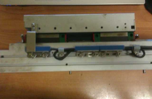

fotka indukčáku pro představu, jeden referak dva koncáky wengor.
profi osa od hiwinu...

Pokud má ty indukčáky za rozumnou cenu (na eBay se dají koupit velmi slusně), tak je to snadné, levné a spolehlivé zvýšení přesnosti, a to docela výrazné.
Příspěvky: 7155
29. 11. 2015, 6:40
každopádně by měl na ten indukčák najíždět tečně a to ostrou hranou a ne lulatým červíkem , ta reference ještě na pootočení šroubu nemusí být špatná , takyzáleží čím to bude řídit , mě linuxcnc referuje zhruba na stovku , na referák se najíždí samozřejmě nadvakrát , nejdřív rychlejc a pak pomalinku , dalo by se najet i víckrát a průměrovat , ale to je pro mě zbytečné .
29. 11. 2015, 6:59
Že by měl použít nějaký rozumnější a definovanější kus kovu pro detekci a ne nějaký červík, tak s tím samozřejmě naprosto souhlasím.
Ale jinak ta metoda je určitě dobrá, protože z principu eliminuje (resp. zmenšuje) nepřesnosti, které můžou vznikat se stárnutím čidla, s teplotou atd. Navíc umožňuje použít méně přesná a tedy levnější čidla.

Podle mě to je kravina navíc, a pokud bych jí tam měl mermomocí mít tak bych spíš než kulatou díru volil drážku kde je hrana jasně definovaná.

No má to ještě jeden zádrhel . Ty čidla reagují i na hliník takže ten červík musí být tak dlouhý aby to nebralo i to tělo spojky .
Na druhou stranu čím větší bude kružnice na které to budeš měřit .tím to bude přesnější .
Teď jsem si všiml že to nemáš na spojce ,ale princip je stejný.
Já to mám podobně a když jsem to zkoušel měřit hodinkama ,ráno večer a tak různě .
Tak jsem nenaměřil žádnou odchylku takže to funguje pod stovku .

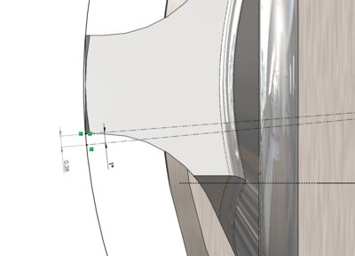

Já se přikláním samozřejmě na stranu těch, kteří se domnívají že to zbytečné není. Pokud vezmu cenu za jeden snímač cca 200Kč, tak je to směšná cena ve vztahu k ostatním komponentům. Už také jen proto, že jsem našel přesné "obdélníkové" snímače 10x dražší. Ohledně snímání hliníku vím, původně měl červík koukat, ale nakonec došlo k drobnému předělání tvaru (osazení)
Je vymodelován i šroub s vybroušenou ploškou, nicméně se domnívám, že to je zbytečné, protože čidlo čeká na dostatek "kovu" a pak sepne. Ten dostatek kovu ač by se přibližoval nelineárně tak je to pořád do stejného místa a čidlo by reagovalo ve stejný okamžik. Pro toto použítí více než dostatečné. Pokud bych chtěl referovat na plus mínus 0,01mm abych to vůbec dokázal změřit tak mi stačí zastavení šroubu v tom jednom stupni, což je při tomto poloměru nějakých cca 0,28mm. To čidlo zareaguje přesněji, nemýlím-li se. :)
