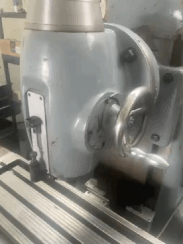

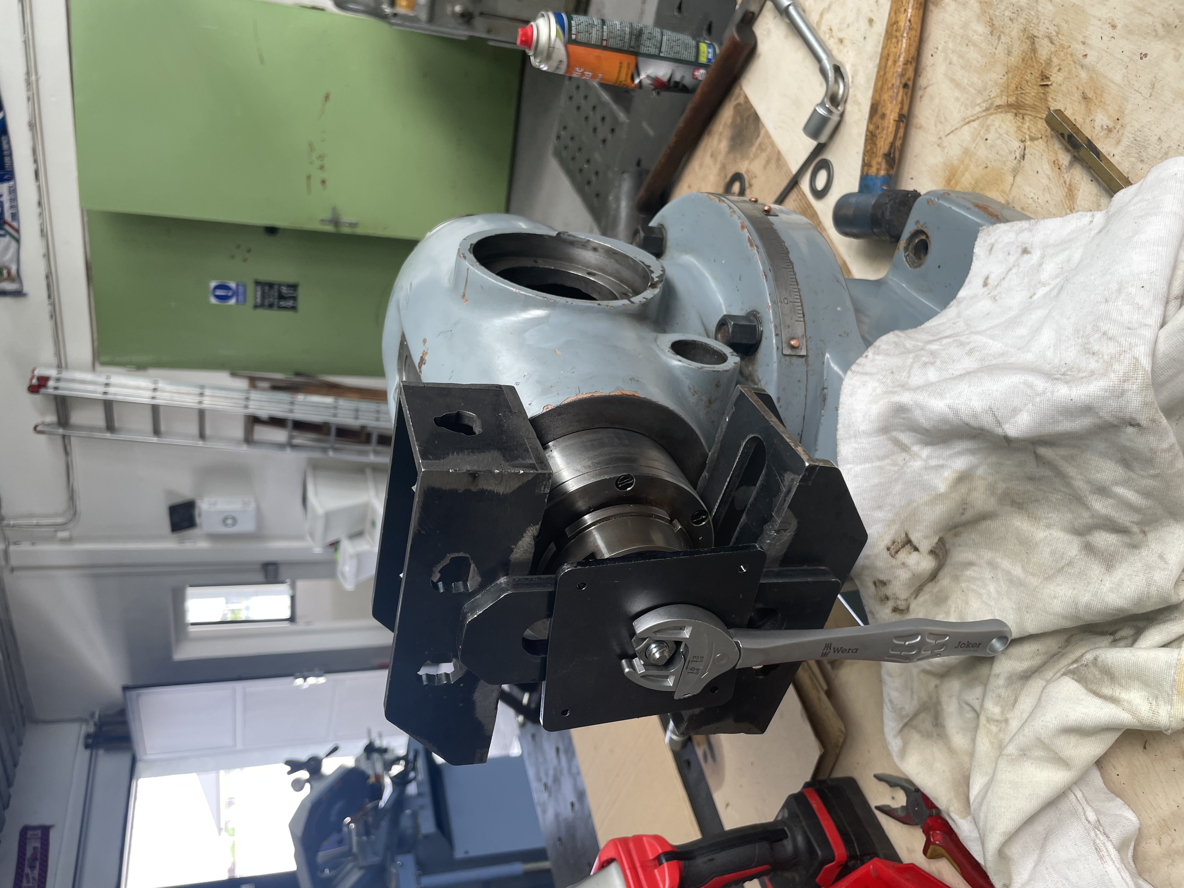

Tak jsem to rozpohyboval. Musel jsem udělat takovýhle forichtink, a nakonec to jezdí. Zítra zajdu pro oleje a maziva a objednal jsem si ruční kolečko na ten posuv a můžu to zapnout.

Tak to jezdí, kolečko jsem pořídil na https://www.kipp.cz/cs/. Skvělý web, přivezli to do druhého dne z německa.
Je to gif.
Akorát mam pocit že si ukroutím ruku abych to posunul o těch pár milimetrů. Ale hlavně že to funguje.
Díky za rady.
Příspěvky: 6508
16. 7. 2025, 3:21
No s tim bych nechtěl vrtat :? Co k tomuhle převodu konstruktéra vedlo :?:

Charon píše: 16. 7. 2025, 3:21 No s tim bych nechtěl vrtat :? Co k tomuhle převodu konstruktéra vedlo :?:
To nevím, ale ideální to není. Navíc maximálně to sjede o 40 mm. To taky není moc.
Milan199
Příspěvky: 3643
17. 7. 2025, 8:24
Myslím, že to není myšleno na vrtání. Je to na jemné "přitažení" špony v Z ose. Nepamatuju se, že by třeba v nástrojárně někdo na frézce vrtal. Od toho tam byly horizontky. Když už jsem potřeboval odvrtat třeba "startovací díru" pro zámek, pustil jsem stejně strojní posuv na konzole.
Jasně, že v hobby dílně se to vrtání hodí.
Příspěvky: 6508
17. 7. 2025, 8:36
Milan199 píše: 17. 7. 2025, 8:24
Třeba nebyl hobbík a tak věděl, proč a jak to tam konstruuje.
Možná to totiž nebude k nějakýmu vrtání :shock: ale k protáčení nožem - aby nemusel tahat celý balvan konzoly, ale jezdila mu pouze pinola - tak jako to má udělaný každá normální souřadnicová vrtačka - třeba SIP a nebo Moore a další.

Je to tam pro nastavení frézy při naklonění hlavy. Aby se mohlo přidávat rovnou ve směru naklonění. Případně udělat zahloubení pod úhlem atp. :D
