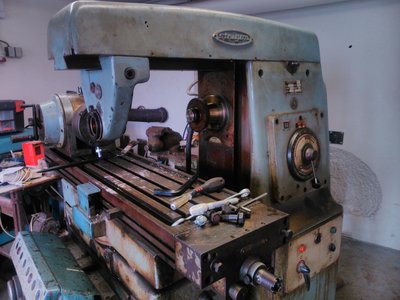

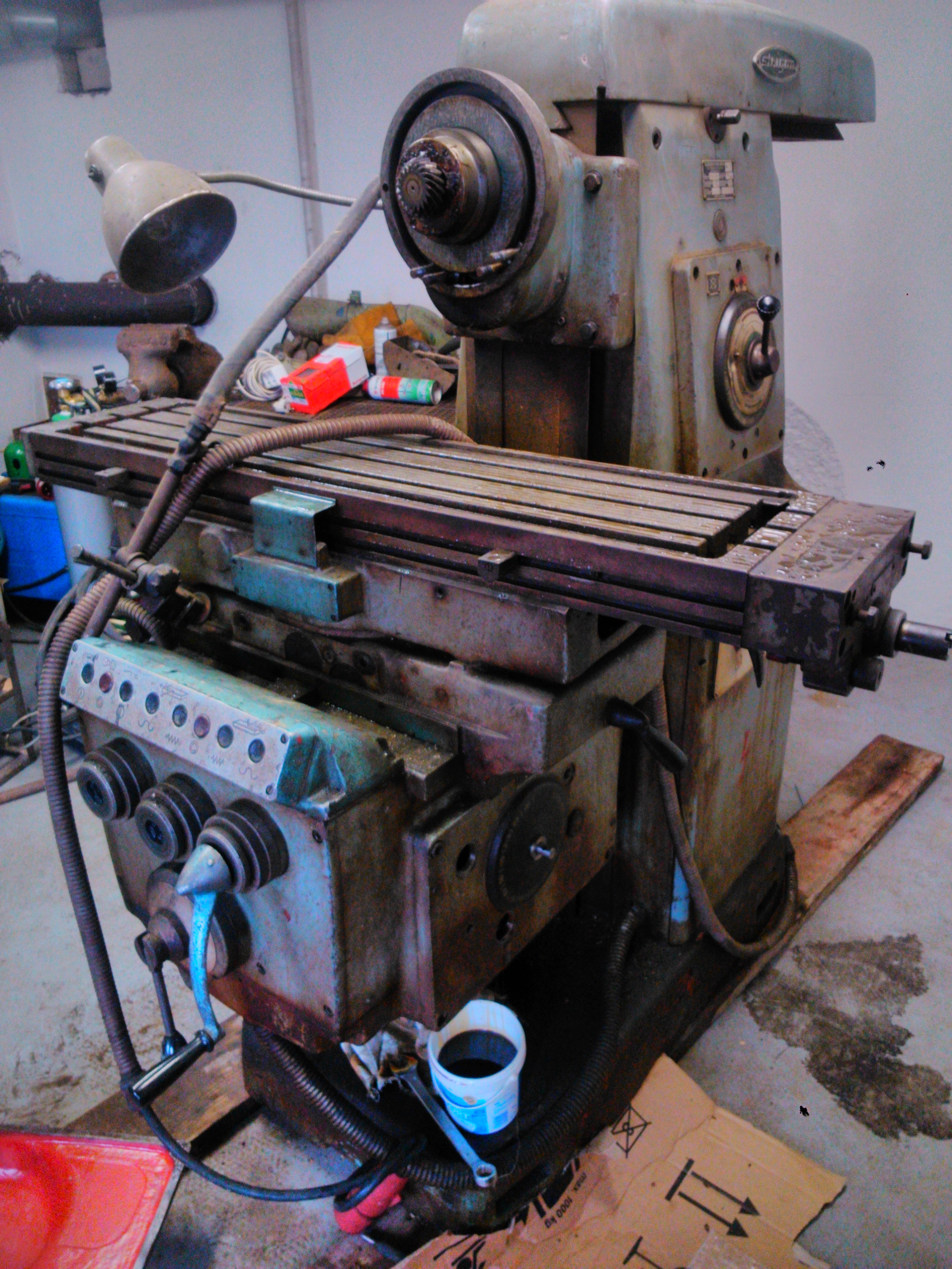

Čau, mam možnost koupit tuto frezku v dobrem stavu a s prislusenstvim, tak by mne zajímal váš názor na tento stroj a jeho další příslušenství např. jestli na něj pasuje nějaká obrážecí nebo rychloběžná hlava a zda-li se hodi do občasné malosériové výroby větsinou pro frézování trubek pro svařování nebo frézování drážek. Byla by i s vertikální hlavou. Předem děkuji za odpověď.

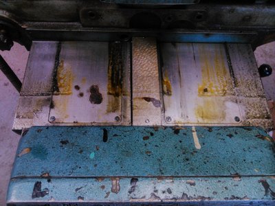

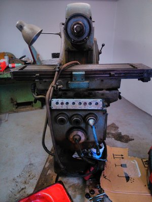

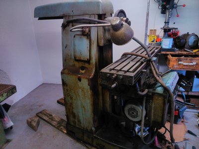

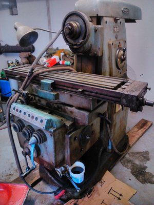

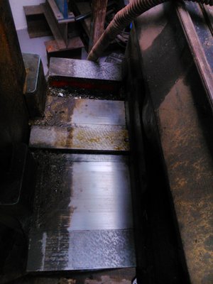

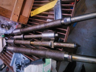

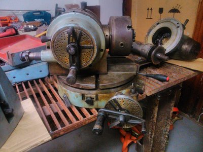

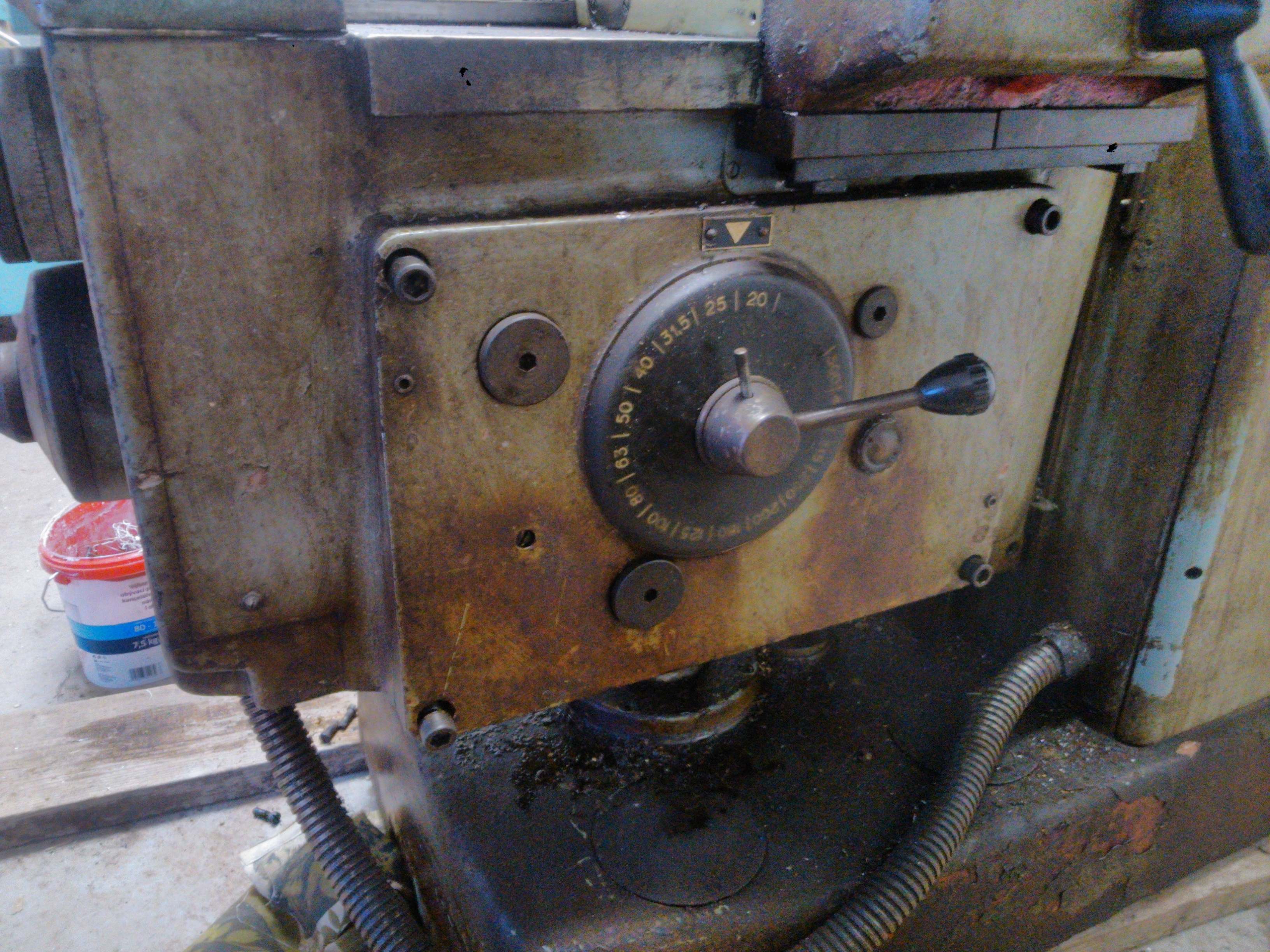

Nakonec jsem se teda rozhodl, že ji vemu, dneska jsem ji konečně nastěhoval do garáže a začal pomalu zprovozňovat. Stroj je dle mého názoru v hodně dobré kondici aspoň co se týče vodících ploch (viz foto), elektroskřín čistá, to samé i prostor hlavního motoru. Jedinný problém, co se zatím objevil a to už při koupi, že se zakouřilo a zasmrdělo z posuvového motoru, vpodstatě ihned po zkoušení strojních posuvů, tak si myslím, že tam bude něco seklého a motor se prostě netočil nebo nebylo pořádně ustavena přepínací páčka, tohle je momentálně v šetření, ostatní funguje, nic v ní nechrastí. Tímhle bych tak nějak posunul tohle téma a nadále budu přidávat fotky s zpostupu práce na zprovoznění a další postřehy. Jinak bylo ke stroji i jeho veškeré originální příslušenství: otočný stůl, dělička s přípravkem na pohon od stolu, vertikální hlava, trny, výškově stavitelný koník, krabice vrtáků, redukcí a modulových fréz vše maximálně jednou dvakrát použité, něco vůbec, byla totiž jenom na udržbě.

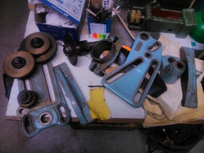

Nakonec se mi podařilo vyřadit a motor se normálně točí, jakmile to vrátim na posuv, tak ani tuk. Jako další bych rád přověřil vnitřek posuvové skříně, jestli se všechno točí jak má, konkrétně na čerpadlo, dostal jsem tip,že na němmůže být zlomený zub a proto se to neroztočí. Jako překážka se objevilo to, že mi nejde sundat pravý boční kryt posuvové skříně, kdy je, jak jsem z manuálu pochopil právě čerpadlo, měl by držet čtyřmi imbusy, záhadou je, že mi jde odtlačit, na jedné straně tak 7 mm a na drůhé nejde vůbec vidět, že by se hnul, tak se chci zeptat jestli jste to měl někdo rozhozené,případně kde to ještě drží?

Ahoj,pěkná frézka.O podobné jsem taky uvažoval.S tím víkem to nebude žádná sranda,něco podobného jsem řešil na frézce (stará MASka) a soustruhu.
Pokud je pod tím víkem páka s palcem řazení co zapadá do kulisy ( a podle fotky co jsi udělal musí být),jde dekl sundat jen v určité poloze páky.A možná musí být nastavené v určité poloze ještě jiné věci.
Horší pak bývá dát to dohromady...
Třeba u toho soustruhu se muselo do svých kulis trefit asi 7 řadících palců,jeden jsem netrefil (to se zjistilo druhý den) tak znovu rozdělat...
Chtělo by to sehnat výkres v řezu skříně...
Hlavně měj po ruce foťák a když to budeš sundávat tak po milimetrech a všechno foť...
No,moc jsem asi neporadil...

Diky, takovou odpoved jsem cekal, neco podobneho jsem si myslel, tim se mi to jenom potrvrdilo. Co se tyce vykresu, tak jsem zatim nasel jenom zakladni manual a ten je i tu na foru jinak nic. Jinak co se tyce vlastnosti masiny, moc se mi libi jeho moznosti, nejvic rucne vysuvne vreteno jakak na vrtacce, sice jenom 40 mm, ale staci, taky se da matici zajistit a nejspis by tim slo i obrazet. Nejvetsi minus jsou skryte noniusy pod ovladacim panelem, jde na ne spatne videt a clovek se musi porad ohybat. Mozna by trochu pomohly nejake ledky, pro lepsi citelnost.

Jeste jeden postreh, motorem jde rukou otacet na jakoukoliv polohu radici paky posuvu... coz me zarazi, odkud teda sel ten kour...

To že jde s motorem otáčet je podle mě normální,tedy pokud není zapnutý posuv.
Nevím jak je to na Strigonu ale mám za to že motor se připojuje právě spojkou kterou se posuv pouští,ať už přes nejakou mech.spojku anebo elmag spojku (v případě že se posuv zapíná elektricky).
Zkus zapnout posuv a pak s motorem točit rukou,třeba se zase něco zjistí...
Ta výsuvná pinola je strašně fajn obzvlášť když má nějaký MK,člověk pak může krásně vrtat velké díry.A že je výsuv jen 40 mm nevadí, hlubší se může dojet stolem...

Oprava,teď jsem si všiml že posuv jsi měl zaplý.Pokud je tam elmag.spojka nemohlo se kouřit z ní?

Mela by tam byt elektromagneticka spojka a k te nevim jak se dostat, respektive jeji presnou polohu, z vrchu, kdyz by se sundal posuv x a y, tak se da dostat k dvoum deklum. Ten kour sel z prave strany, jakoby zpod toho praveho vika, ale kdyz se divam jak chci, tak tam nic nevidim, ani zadny kryt.

Nedají se ty deklíky sundat bez demontáže stolu?Přední šroubky při zasunutém stolu a naopak?
Třeba by to nepomohlo ke zjištění problému který řešíš ale i tak-vědět co je pod nimi není k zahození...
