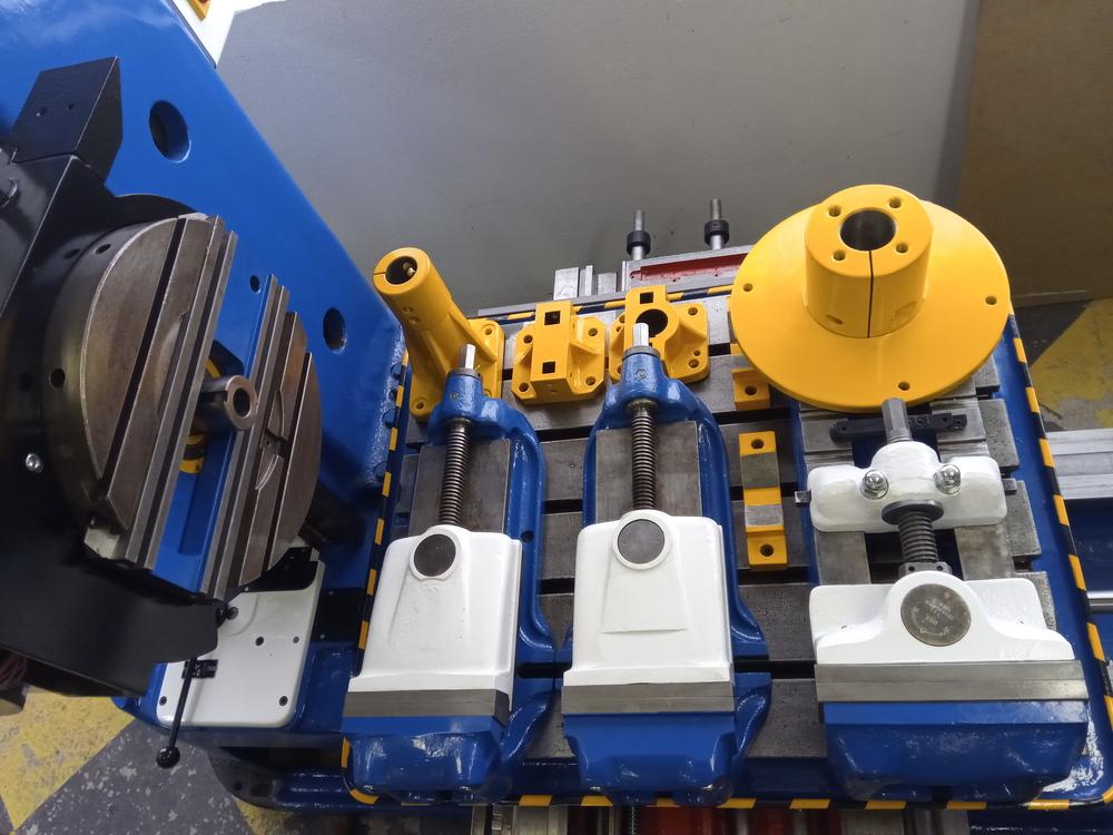

A teď koukám, že jsem ho složil obráceně, matkou po záběru

Svěráci k mašině hotoví

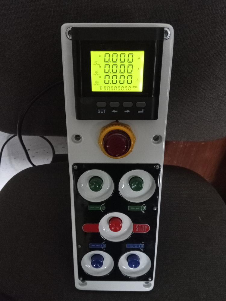

Pěkný, co to tam máš za měřák?
DwPetr
- Příspěvky: 5262
- Registrován: 23. 9. 2016, 8:25
Tady ten https://www.ebay.com/itm/3-Phase-Multi- ... 2749.l2649
Ten starej byl na kaši, a nechtěl jsem tam nechat díru. Sice bych mohl do ní strčit květináč, ale na druhou stranu, proč ne. Prvně jsem se díval po analogovejch, ale ty stojej stejně co digitál. Najít nějakej starej pěknej se mi nepodařilo. Navíc tenkrát byly normy měkční a do ovládacího panelu byl taženej živej drát (motor tam byl na jedný fázi napájenej přes Ametr). Tak jsem to hodil do řiti, a bude tam tohle. Sice jsem si nepomohl, protože aby to měřilo i Kwh,V. Hz, tak tam stejně musí přijít i napětí, takže zase živá, pokud tomu neposkládám teda oddělovák, ale myslím že to bude fungovat i takhle, jsou tam nový dráty (ty starý měly popraskanou izolaci) a jsou dvojitě izolovaný.
Pro mě má ten měřák hodnotu v tom, že na něm můžu měřit proud v každý fázi zvlášť a sledovat co se děje. Zbytej je jen zajimaavost, třeba spotřeba atd..

Na vizuální efekt to je OK ale:
S tou horizontkou se bude ještě něco obrábět? Nebo je to bude jen jako výstavní kus?
S tím digitálním měřákem jsi to podle mne přehnal. Pokud jsi zachoval původní přístrojové vybavení (tlačítka, signálky, stykače, pomocná relé, svorkovnice apod.) které jsou staré více jak 40let, tak bych raději tu díru po analogovém ampérmetru zaslepil, v opačném případě, pokud by jsi vyměnil i ostatní přístroje za současné, tak bych neměl námitek. I já sám, když jsem "modernizoval" elektroinstalaci mojí S28, tak jsem kromě transformátoru použil všechny přístroje novodobé produkce, nedělal jsem "restauraci", ale modernizaci.
Sorry, ale takhe to vidím já.
Jinak je vidět, že sis s tím docela pohrál, jen to moje ale.

Zas to tak neprožívej, co nebylo špatný, zůstalo. Tím že výměním stykače a svorkovnice nezískám nic. Ten měřák tomu neublíží. Nějaký historický dekorum neřešim. Ještě na to připlácnu odměřování, tak se to ztratí. Obrábět to bude, na co by to asi jinýho bylo
Ještě k měřáku nedošly převodní trafa, tak jsem ho nemohl nahodit, a využít.
Jinak už běží
Jinak už běží

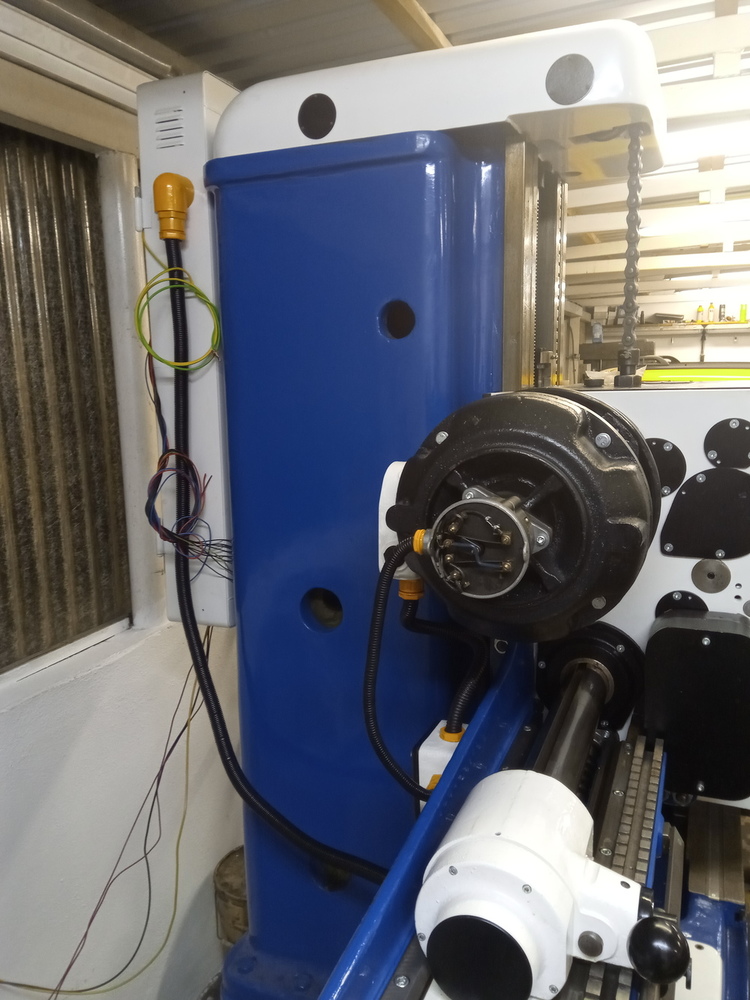

Na rychlo jsem kousek natočil, jo že je to na vejšku špatně vim taky
ale na tu chvilku je to jedno
https://www.youtube.com/watch?time_cont ... FguiPbzRHs
Hned ze startu bylo poznat že jsou na motoru a vřetenu jiný ložiska, ten rachot tam nebyl, zvlášť je to poznat při vypnutí motoru a dotáčení, tam je to velkej pokrok. Primární převod je jasnej, ten cinká a rachotí, s tím se nic udělat nedá. Veškerý ovládání funguje jak má, tj nic jsem neposral a zase to funguje
Bude to chtít vyřešit mazání, zkusit odvzdušnit čerpadlo, aby šel olej nahoru. Podívat se do olejoznaku, jestli je nad ním správně trubička v deklu, mám pocit že jak jsem to prolejval, tak se měl nahoře taky ukázat, to musim prověřit. Pak to chce předělat aretaci na hlavní páce spojky, a posunout jí kousek víc do záběru a použít silnější pružinku. Dal jsem tam sice novou, ale mohlo to bejt silnější, dva čepy a je venku, takže taky dobrý. Hlavní spojka je seřízená dobře, posuvy jezděj, dorazy jsem ještě nezkoušel. Bude potřeba přitáhnout spojku rychloposuvu, ta je volná, je hned pod víkem, takže taky dobrý. A pak dodělat zbytek elektriky, a asi ještě 200 kravin okolo
Ale radost mám, splnil jsem plán do konce roku jí rozjet.
Ještě musím sehnat tu šroubovací žárovečku do kontrolky, taky pravěk...
jedna drátovací

Mazání vyřešeno, zprovozněno, akorát budu muset polaborovat s hustotou oleje.
Jediný ložisko co zůstalo původní bylo v Alnicu, a dneska se šprajclo
, tak snad budou arkováci fungovat i mezi svátkama. Než dojde nový, tak aspoň doladím tu aretaci, přitáhnu rychloposuv udělám novou spojku k Alnicu, původní to dneska zachránila a obětovala se.
