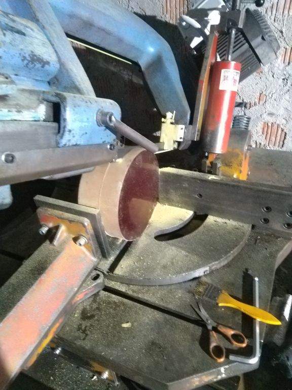

radiálka Cegielski WRS 25/08
Zbýňa
- Příspěvky: 2214
- Registrován: 3. 9. 2010, 8:45
- Bydliště: Čelákovice

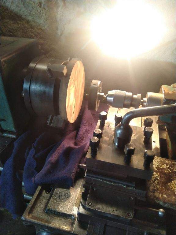

Předpokládám, že budeš dělat textit (nesprávně nazývaný pertinax). Na ten používám broušenej letovanej nůž. Otáčky tak aby to lítalo od nože snesitelně. Neni od věci použít vysavač a uklidit si předem kolem stroje věci, abys neměl od prachu víc než je nutný. Sice materiál už určitě máš,ale doporučuju pokud to jde sehnat starej textit se žlutým jádrem, ten novější hnědej už neni tak pevnej, ale použít jde taky.

Zbýňa
- Příspěvky: 2214
Přesně takhle nechceš aby to vypadalo
Neni důvod honit ten pertinax otáčkama. Pokud teda nepapáš rád prach. Lepší přidat posuv a hloubku špony. Míň prachu víc špon. Stejný jak litina.
kenybz
- Příspěvky: 3387
- Registrován: 16. 2. 2015, 11:16
náhodou byl pěkný průvan a ten nejhnusnější jemný prach šel oknem ven...víc fotek jsem neudělal teda spíš mazanic ale ten hnusný pertinax dělá vždy jak jemné prachové tak i hrubé špóny tomu prachu se neubráníš. Jasně že to jde šmudlat i na 100 otáček ale o to dýl v tom smradu budeš.

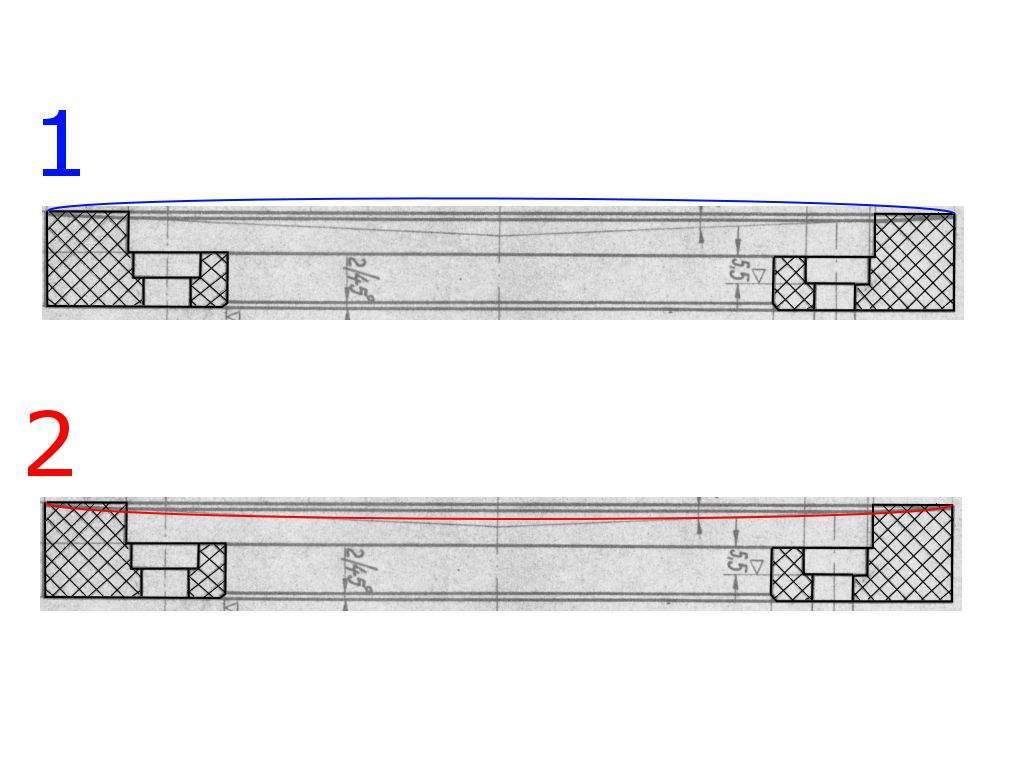

Poprosil by som o radu, pre istotu sa spytam na ten uhol vo vykrese, podla mna by mal vyrobok vo finale vypadat ako pod oznacenim cislo 2 ( cervena ).

kenybz
- Příspěvky: 3387
přesně tak jeden stupěň dvacet minut ty to pojedeš asi pomocným suportem nastavíš si úhelník, na suport dáš hodinky proti úhelníku
druhá strana úhelníku bude přiložená na čele obrobku. Otáčením pomocného suportu nastavíš úhel přesně tak aby hodinky úchylkoměru ukazovaly -0-
novic
- Příspěvky: 1839
- Registrován: 19. 10. 2014, 10:30
Ďakujem
a podľa výkresy je teda vonkajšia strana väčšia ako vnútorná čiže uhol padá dnu ?

kenybz
- Příspěvky: 3387
ano pojedeš vlastně nožem šikmo dovnitř pod úhlem

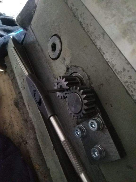

novic
- Příspěvky: 1839
Dakujem za radu uz to je takmer hotove zajtra odvrtam diery ( snad ) dnes sa mi to nepodarilo.
Zato prislo koliesko z obrazacky drazka hotova cervika na poistenie som prevrtal na M5
Makacka drzat ten uholnik tocit suportom a nastavovat ho
Padol mi kamen zo srdca ze uz aj tato etapa je za mnou ...
dalsi kamen zo srdca ...
Takze zajtra snad odvrtam pertinax nahadzem to hore zapojit motor a skusit prvy test

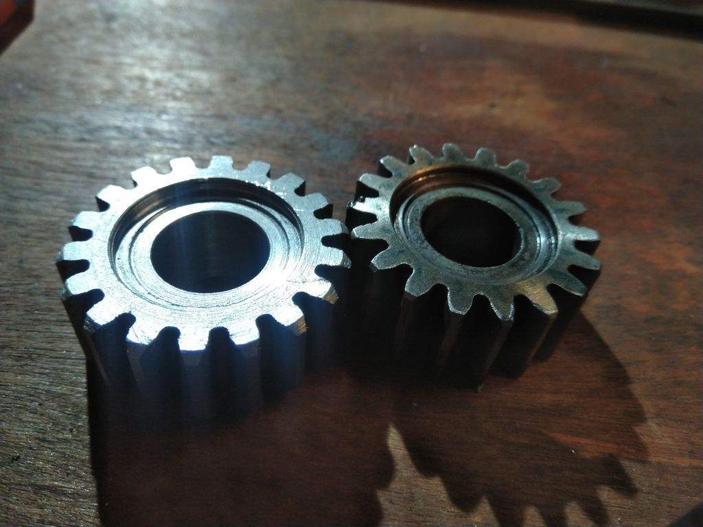

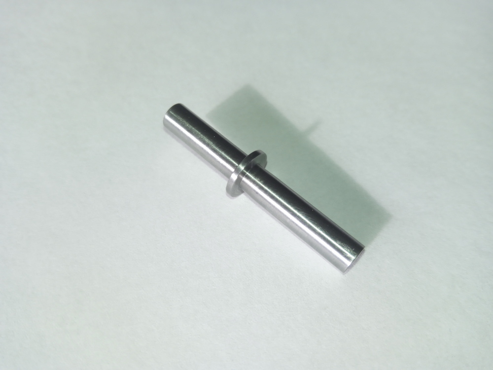

DwPetr
- Příspěvky: 5262
- Registrován: 23. 9. 2016, 8:25
Tip: (na fotce to vypadá že si ten kolík dělal z měkýho) na kolíky používám 42crmo4 je lepší povrch a je tvrdší i bez kalení. Na finále se přeleští šmirglem na trochu toček a je jak zrcadlo
novic
- Příspěvky: 1839
Robil som to z tvrdeho srobu a ten som potom "zakalil" az sa to tak dalo nazvat
problem bol ( aspon pre mna ) ze to je uzke snad len 4 mm ? A pracovalo sa dost blizko univerzaly na letmo takze sa mi to podarilo az na treti krat ked som to uz chcel vzdat. Postup som potom zmenil, teraz neviem ci od hrubeho k tenkemu alebo opacne
inac mal snahu noz podbehnut pod alebo to na zaciatku odtlacalo a od kuzela to malo daleko
edit dakujem za tip uvitam ich viac

DwPetr
- Příspěvky: 5262
To asi nebude ta správná cesta. 4 nebo5 mm měla myslím ta Klimbíkova tyčka do frézky. A uplně v pohodě. Větší točky, menší špona, ani se to nijak neprohejbalo.
Mě to jen tak napadlo, když už budeš ty dva dny v Brně, do Znojma je to 40 minut po rovině, a nemusel bys hlodat šrouby
