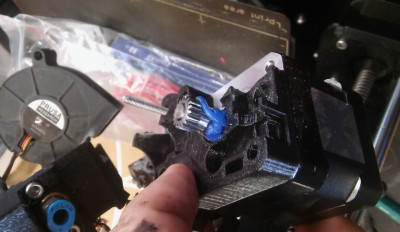

Teď řeším na svém Prusovi (komplet kapotovany tak, aby vše, co konstrukčně lze, bylo vně kapotaze - zdroj, LCD panel, Y motor) přehřívání "zubaté" hřídele, která posouva filament. Přehřívá se (si myslim) jednak přenosem od motoru extruderu (je to defacto jeho hridel) a jednak od extruderu - a ta kapotaz velmi eliminovala přirozené chlazení.
A tím přehřátím při hodně pomalém posuvu filamentu (někdy to tak slicer vyplivne), resp. při hodně prerusovanem tisku, kdy se pořád filament tiskne a hned zase zatahuje zpatky, se filament lokálně zmekci tak, že posuvove zuby vymelou prohluben a začne "precvakavani" místo posuvu. Když jsem u toho, tak zatlačim ručně a někdy se to zase chytne.
Ta doba k přehřátí je závisla na modelu/slozitosti/podrobnosti tisku - nekdy cca 3-4 hodiny, někdy 10-12.
Vetsinou k tomu nedojde nikdy (malo zpětneho posuvu filamentu ), ale ... k naštvání stačí i těch málo pripadu zmetků.
Mám ventilátorek Sunon 25x25x10 na 5V a řeším, jak jim foukat na posuvove ozubené osicky.
Upevnění bud úpravou orig. dílu nebo nějakým přídavkem.
A snad to pomůže... A snad to ten ventilátorek přežije...
Když budu hodně hracickoidni, možná tam bude něco jako regulace - snímání teploty a řízené spouštění ventilátoru.
Takže je to kombinace cesty (vyřešit problémek) i cíle (nemít zmetky) :lol:.
Re: Voron 2.4 Level Zero
Napsal: 20. 12. 2023, 3:14
od Dawe
lapa píše: 20. 12. 2023, 2:36 ...Pod to se musím podepsat :).
Teď řeším na svém Prusovi (komplet kapotovany tak, aby vše, co konstrukčně lze, bylo vně kapotaze - zdroj, LCD panel, Y motor) přehřívání "zubaté" hřídele, která posouva filament. ...

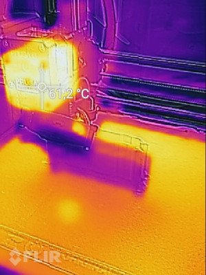

Tohle je znamy problem toho direct drive extruderu s kalenyma Bondtech kolama. Projevuje se to u PLA (zmekne a strhne se) nebo flexu (zmekne a zamota se), kdyz se v bedne dostane dlouhodobe ten NEMA17 motor extruderu nad 60°C. Coz u vetsich rychlejsich tisku odpovida cca 35°C okoli v bedne.
Nejjednodussi reseni je proste u tisku PLA a flexu vetrat. Jinych filamentu se to v podstate netyka. Existovala kvuli tomu i nerezova kola, ale ta jsou prilis mekka pro plnene CF a GF filamenty.

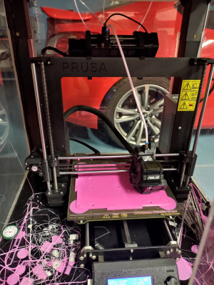

Ja se zkusenostmi s Mk2 pri stavbe Mk3 radeji rovnou osadil na motor lehky heatsink z cipsetu mobo a staci to - tiskne to tak skoro 6 let. Jednou jsem tisknul "drevene soft PLA" kde se ty priznaky pri nizke prvni vrstve projevovaly, ale stacilo otevrit dvirka a bylo vyreseno.
Kriticka teplota

Asus heatsink, velke PLA v bedne, mokry filament Gembird

lapa> za malo. Ty pasivni chladice jsou akorat 40x40mm k tomu NEMA17 motoru. Sedi dokonale. Jeste jeden postreh, je to drobnost, ale vyplati se zebra orientovat vodorovne radeji nez svisle. Pak je vysledna teplota u prvnich vrstev asi o stupen mensi, asi to u svislych zeber prirozenou konvekci obteka horky vzduch z hot endu pri vypnutem radialnim ventilatoru.
