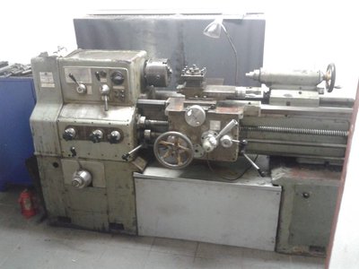

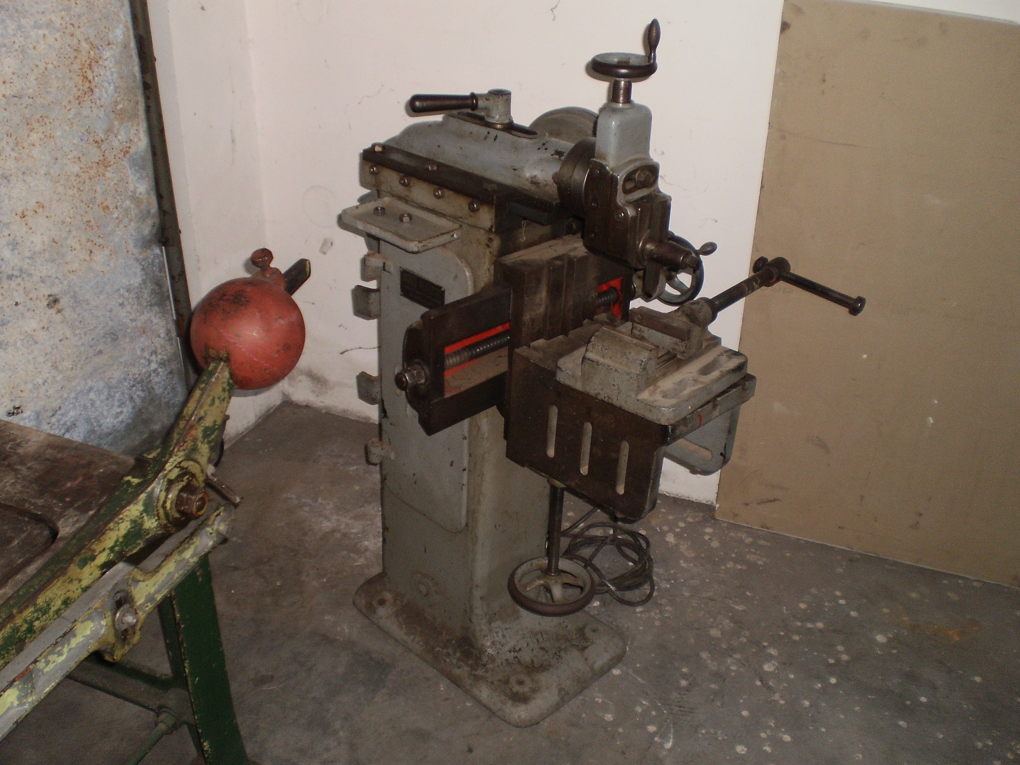

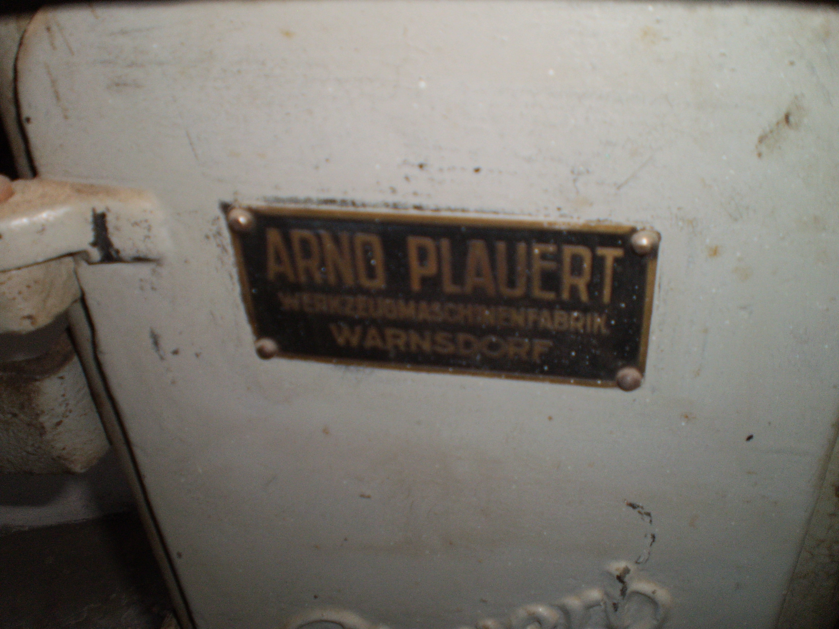

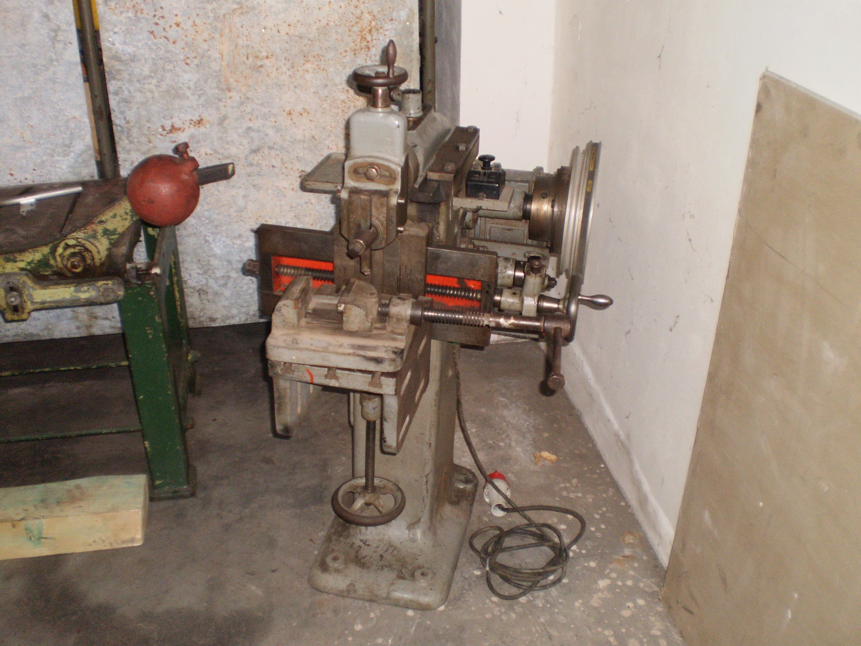

Pořídil jsem malý hoblík. Arno Plaumert. Ted se na tom ještě naučit dělat :)

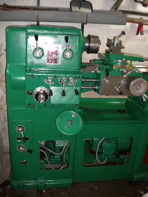

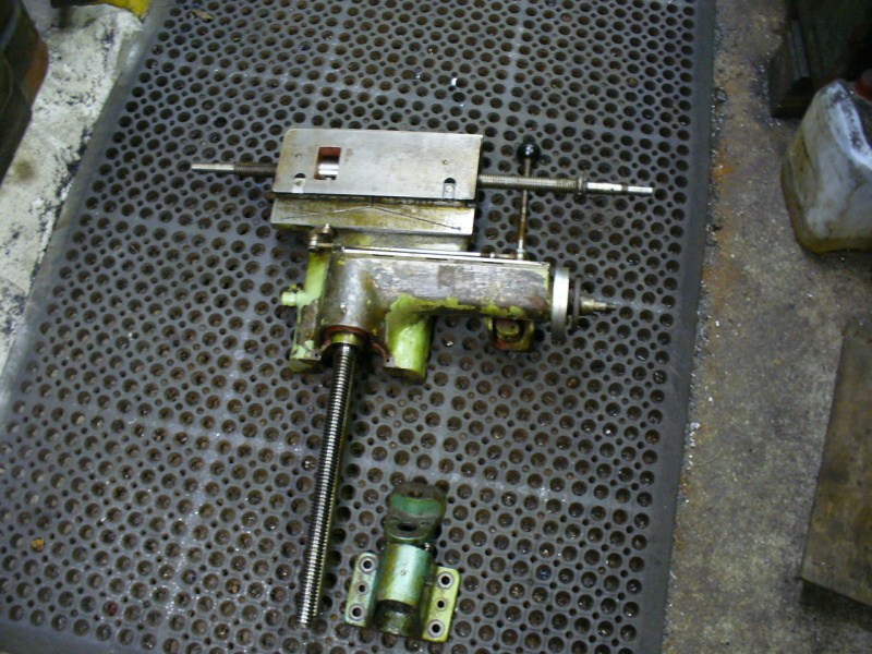

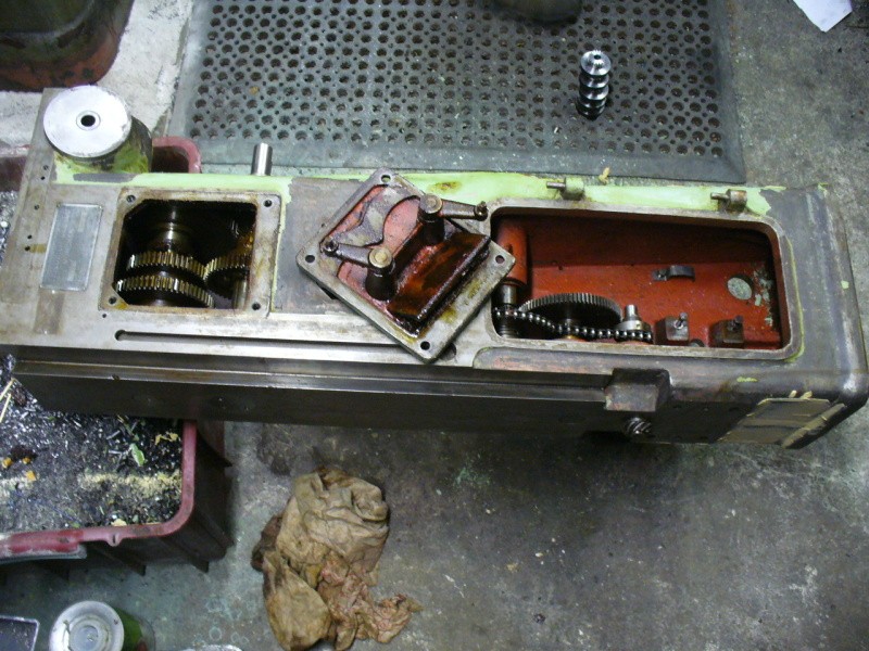

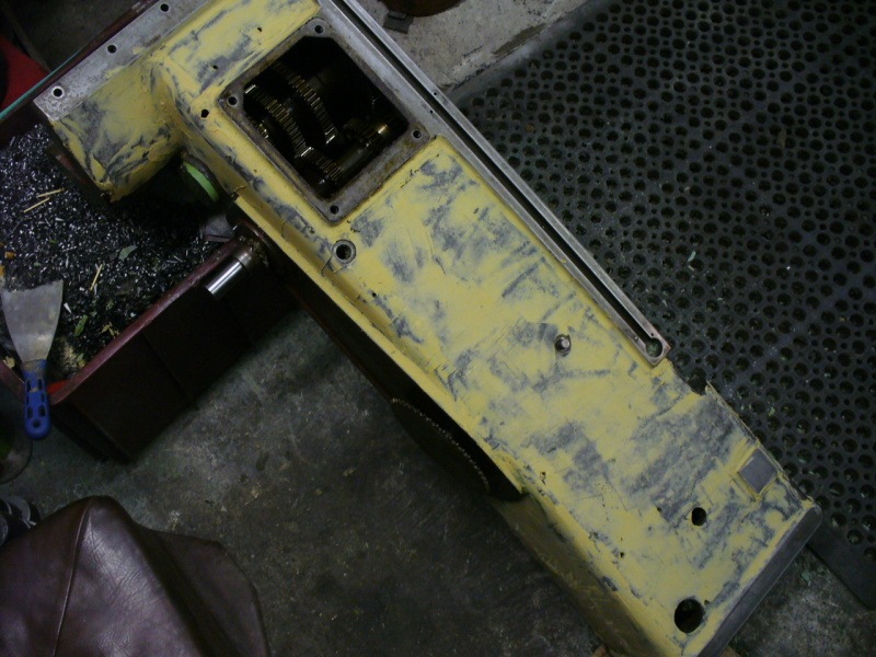

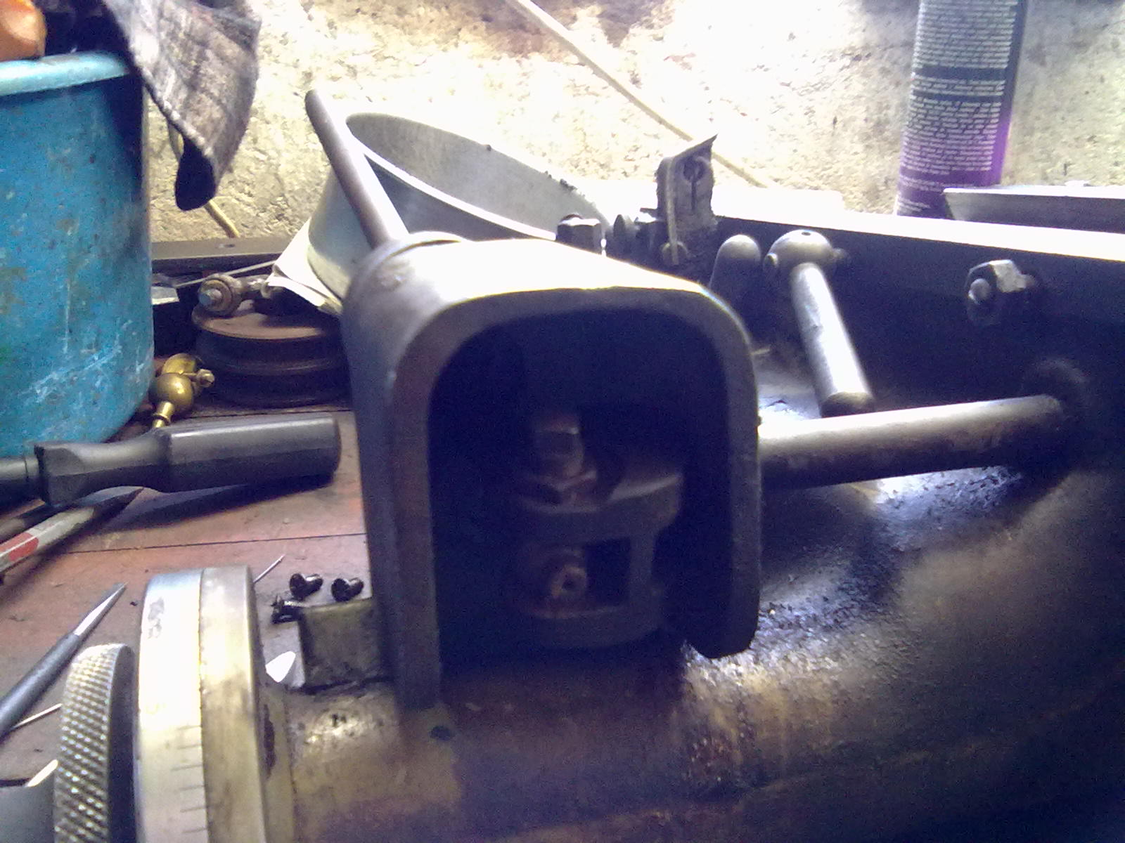

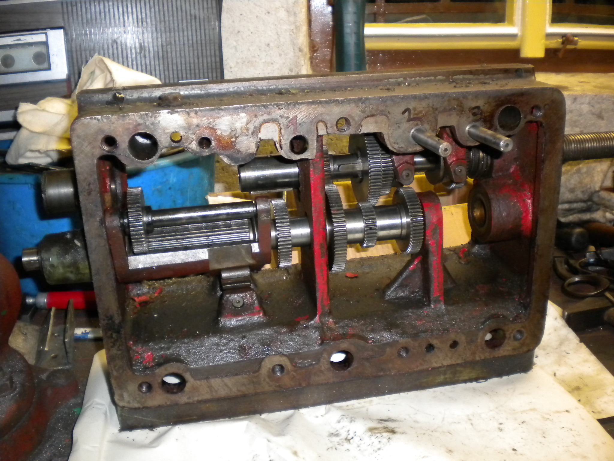

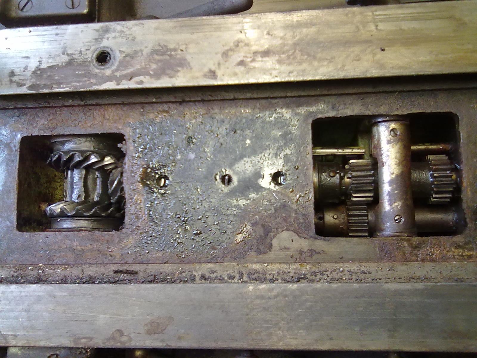

tom ltr: Šeping je fakt luxusní, perfektní velikost né malej, ale stěhovatelnej. Mě se práce na něm hrozně zalíbila, prostě stroj "na pohodu" :) Přikládám pár fotek z průběhu repase soustruhu.

Zbýňa: jsem ho tam nemohl nechat..ve 2 lidech na rudlíku se to dalo.. Funkčí je ale dneska jsem ho trochu čistil a jedinej nonius je na hlavě obrázecí pro nastavování úhlu..jinak nikde nic..takze to bude chtít časem určitě dořešit aby se na tom dalo dělat jinak nez odhadem...hup 150mm. těšim se na první šponu.
Na soustruhu kus práce teda bylo koukám..

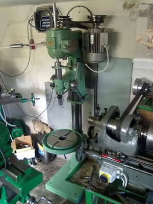

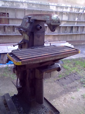

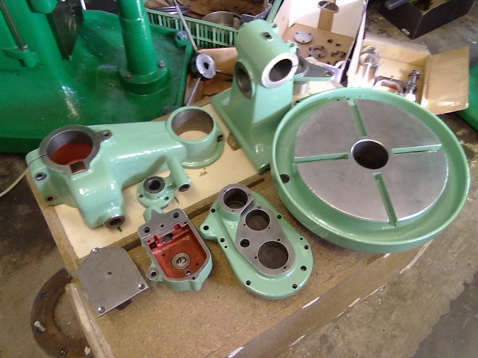

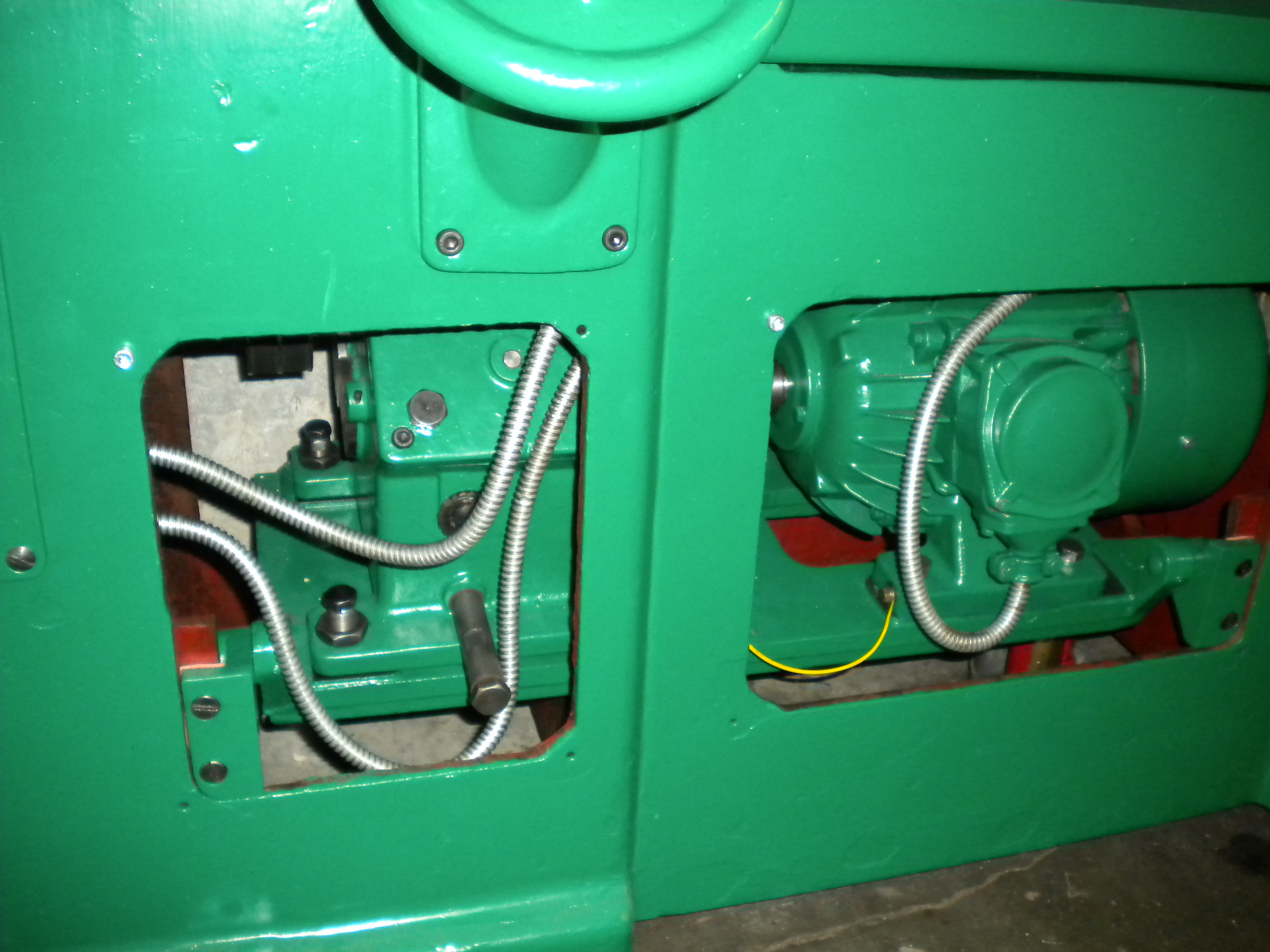

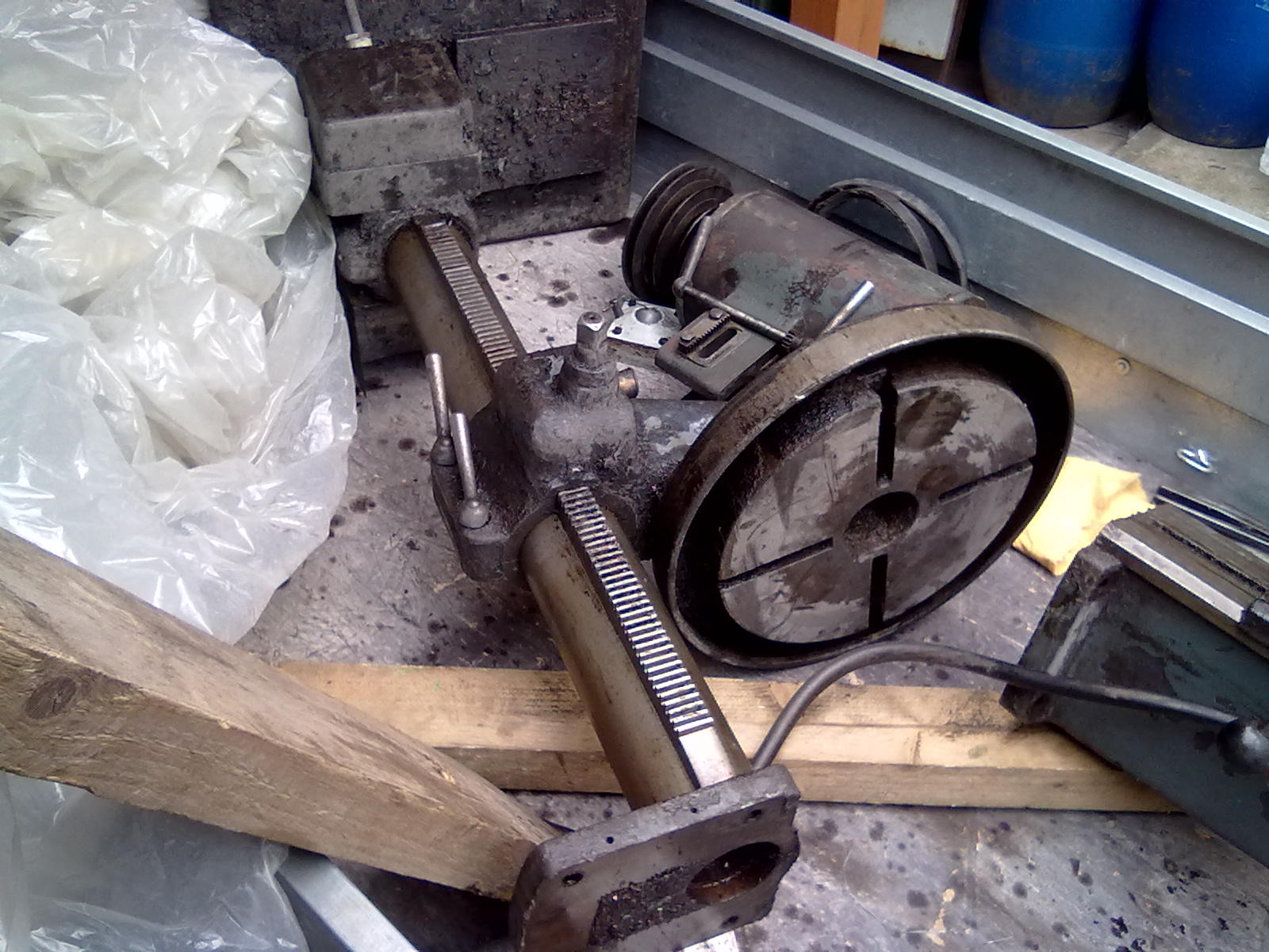

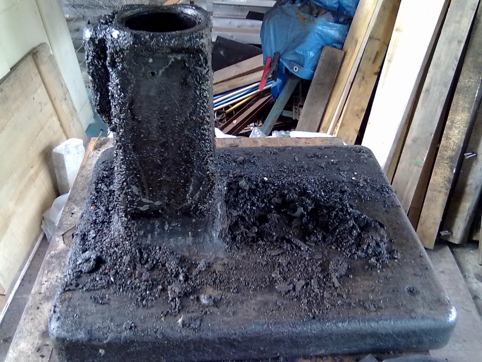

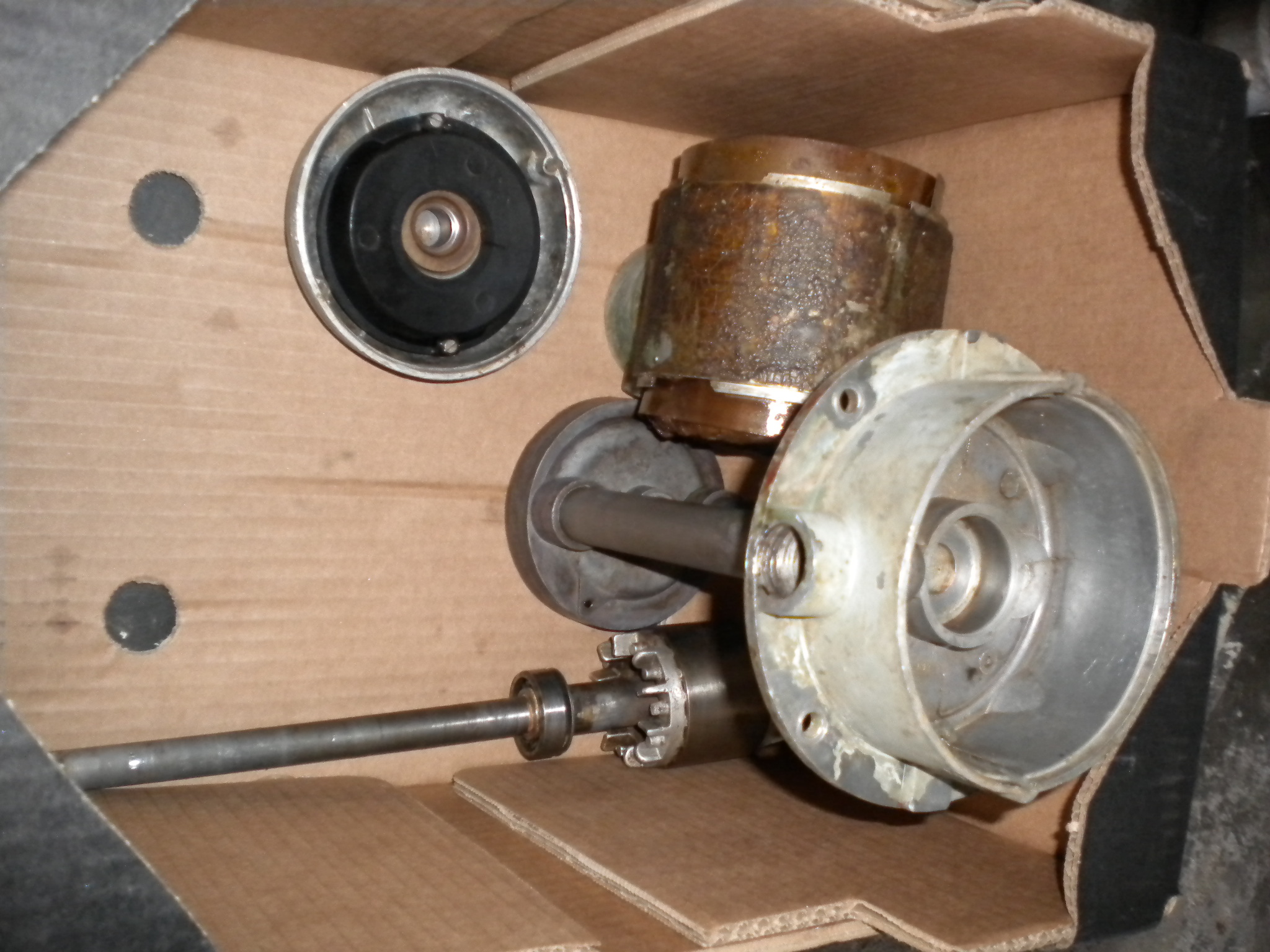

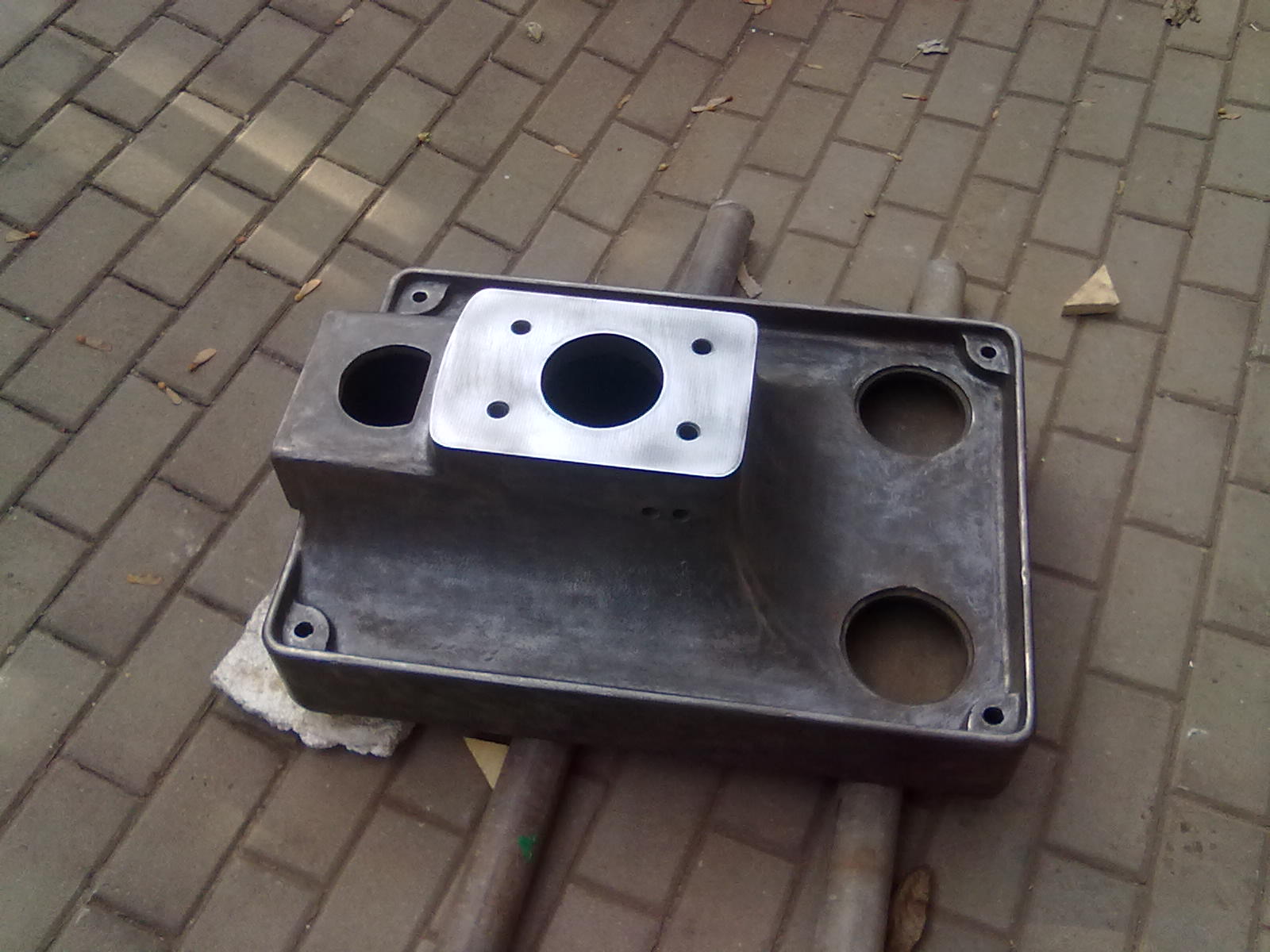

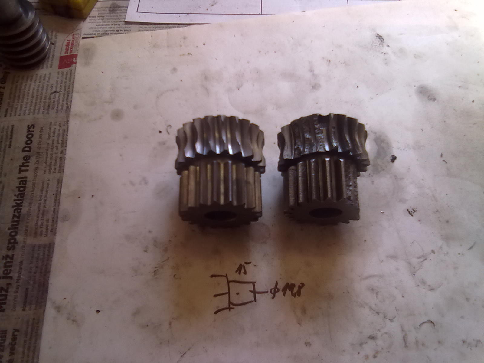

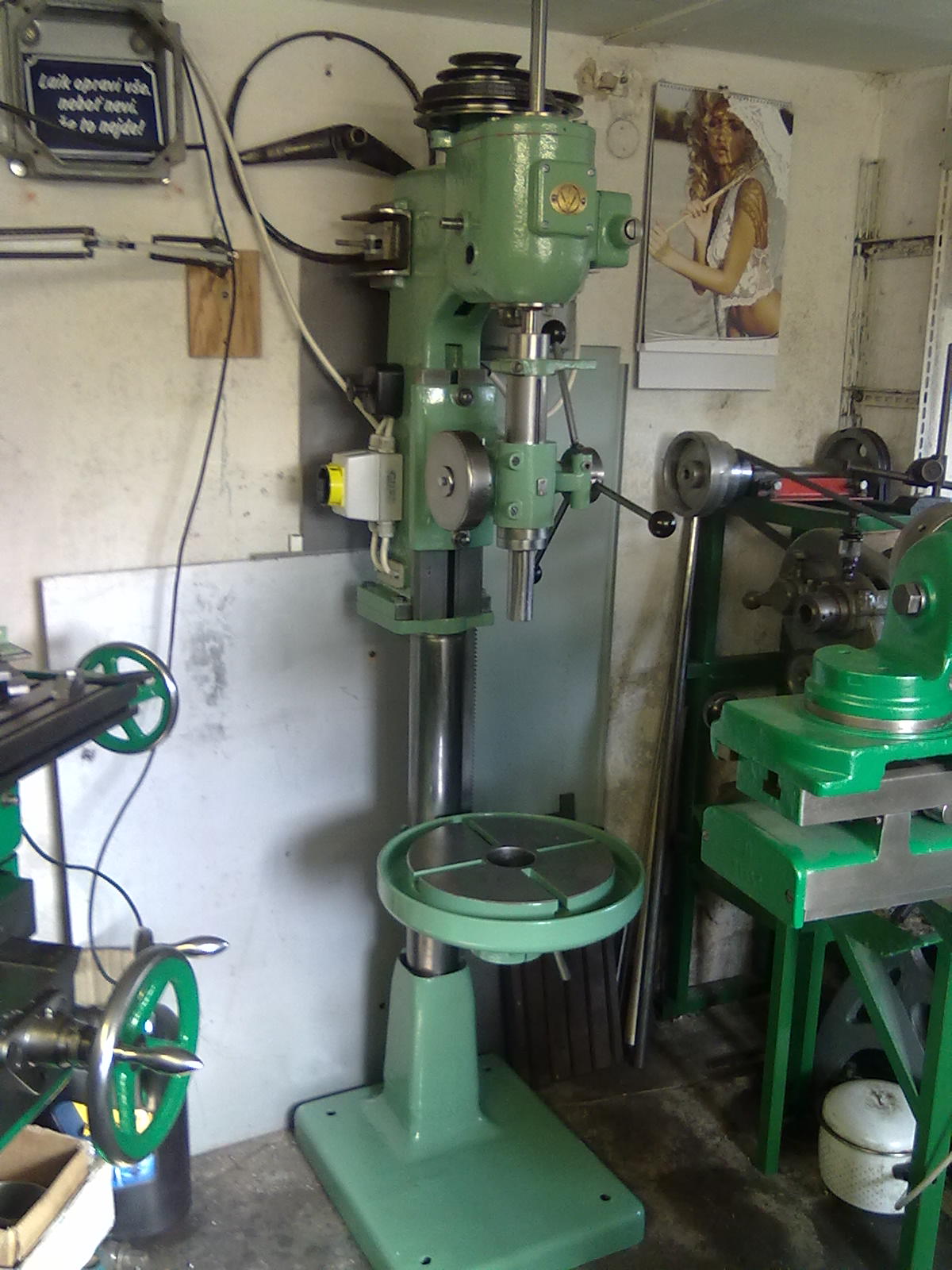

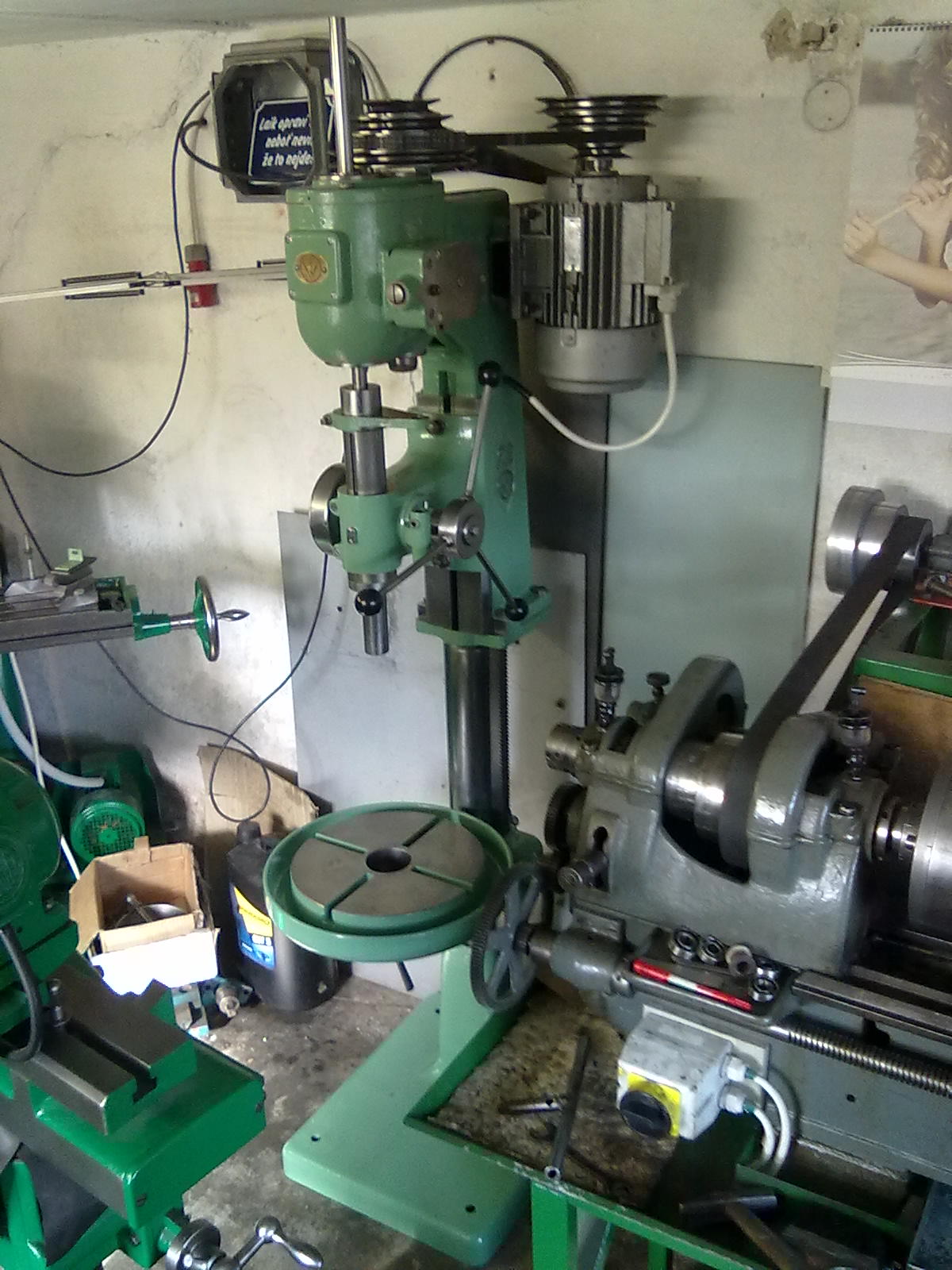

Představuji nový přírůstek do rodinky strojků, původně závitořez Volman časem přebastlený na vrtačku. Tentokrát se jednalo opravdu o chuťovku. Celý stroj byl kompletně pokrytý tvrdou vrstvou fermeže, takže očista byla očistcem. Bylo nutné vyrobit zubovou spojku do převodovky, šnekový převod stolu který byl zničený, z prostorových důvodů nový držák a napínák motoru, opět z prostorových důvodů celý sloup mírně snížit, vyrobit kulisu a páku pro řazení rychlostí a upravit kliku pro zdvihání stolu. Plus oprava olejového čerpadla výroba různých vymezovacích kroužků, kolíčků, čepů a per.Vrtačka mě zaujala otočným stolem kolem sloupu a kolem své osy, tj. není problém dostat se vřetenem do kteréhokoli místa stolu, dále posuvným upevněním pinoly, takže při navrtání a následném vrtání delším vrtákem kdy už by nestačil samotný výsuv pinoly lze přesunout její polohu a vrtat dál bez rozcentrování, jak by tomu bylo v případě sjíždění stolem. Výsuv pinoly s její přestavováním dává možnost vrtané hloubky až 280mm. A v neposlední řadě je využitelná velká díra (průměr 70) ve stole například pro vrtání do kulatiny z čela po upevnění sklíčidla atp.

krasavice...kde jsi ulovil?

PAKO.ll píše:krasavice...kde jsi ulovil?
Mám ji od Kasíka.

Dal jsem za ní 5k. Přibývá a chtělo by to přistavět nějaké ty prostory pro zvýšení komfortu :)

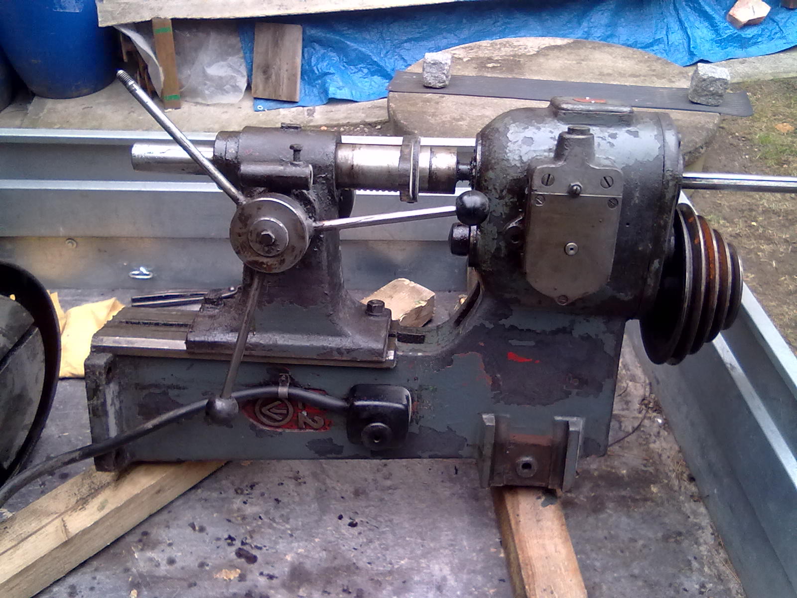

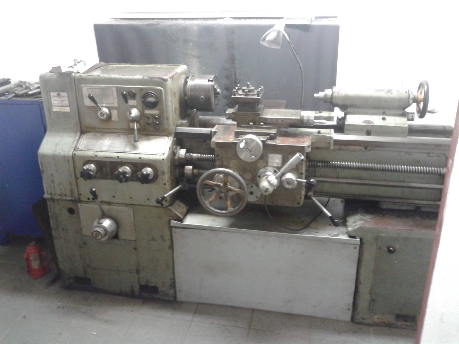

pochlubím se s machstrojem po pár obštrukcích se sundáváním suportu výměnou všech ložisek v něm,opravě elektriky je to skvělej pomocník.jedinou nevýhodou je že se jich udělalo minimum takže se ví jen o jednom bulharovi co ho má doma a radil se seřízením spojky a dalšíma věcma..

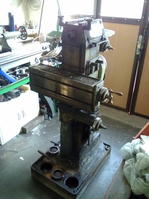

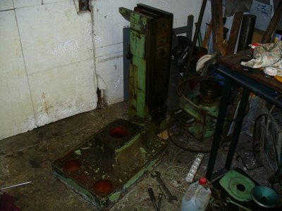

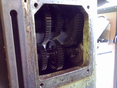

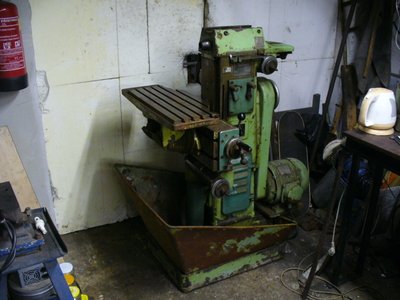

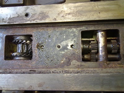

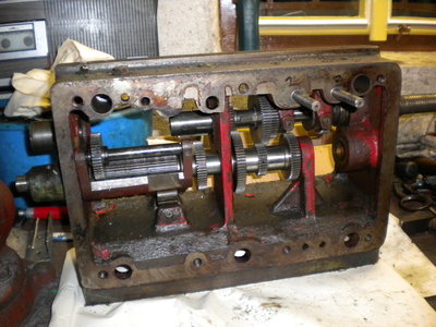

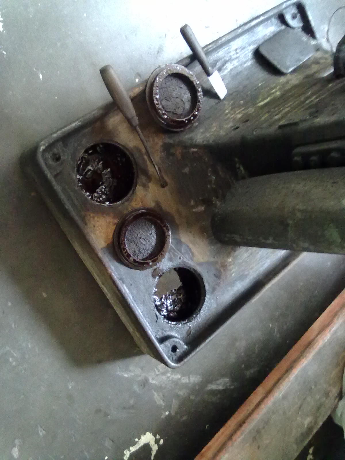

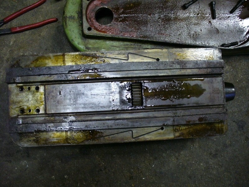

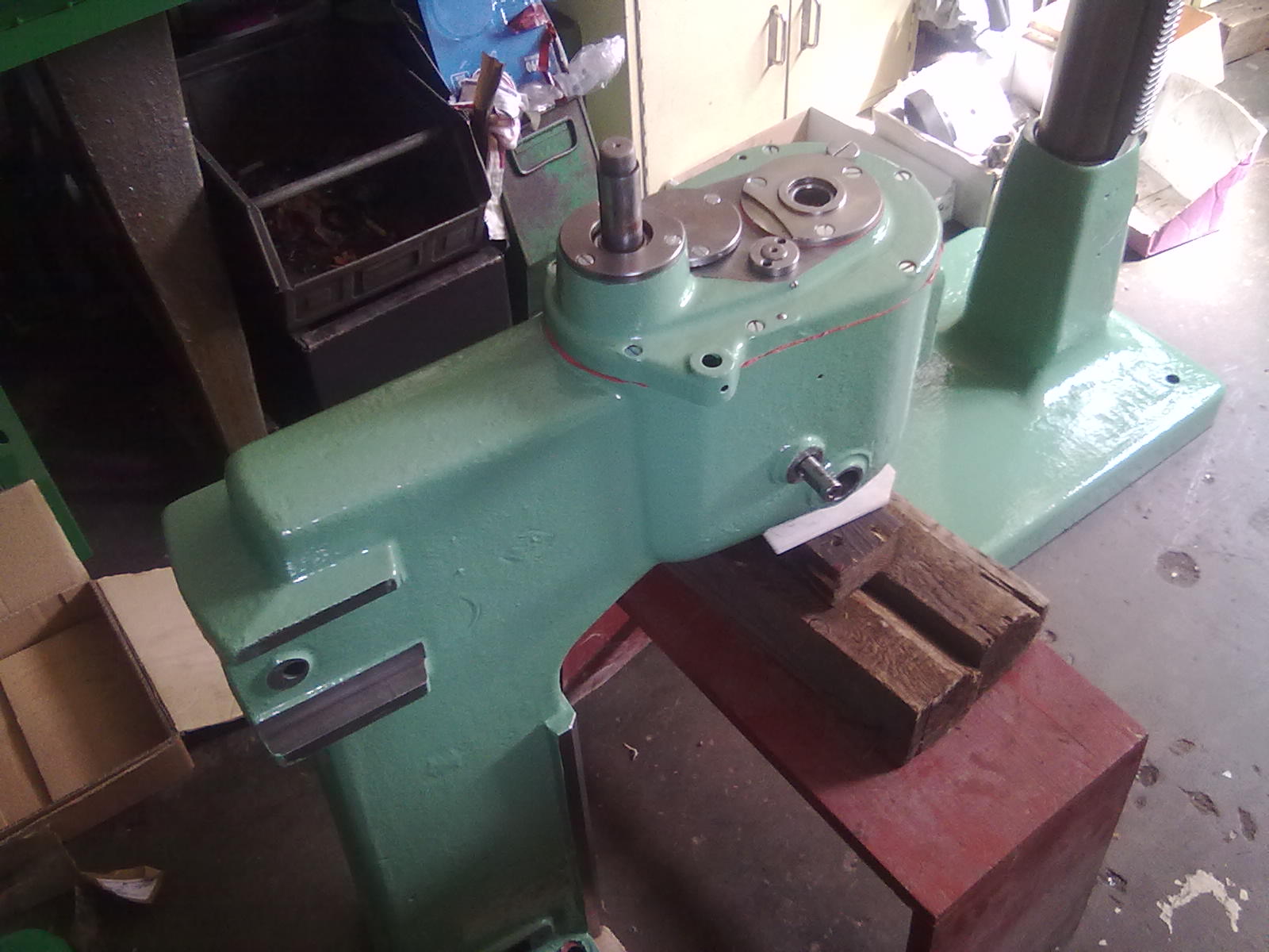

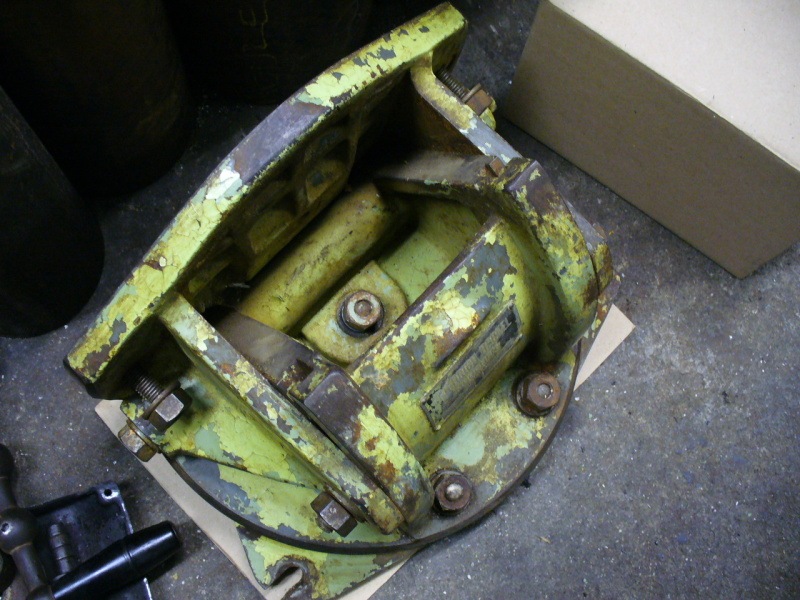

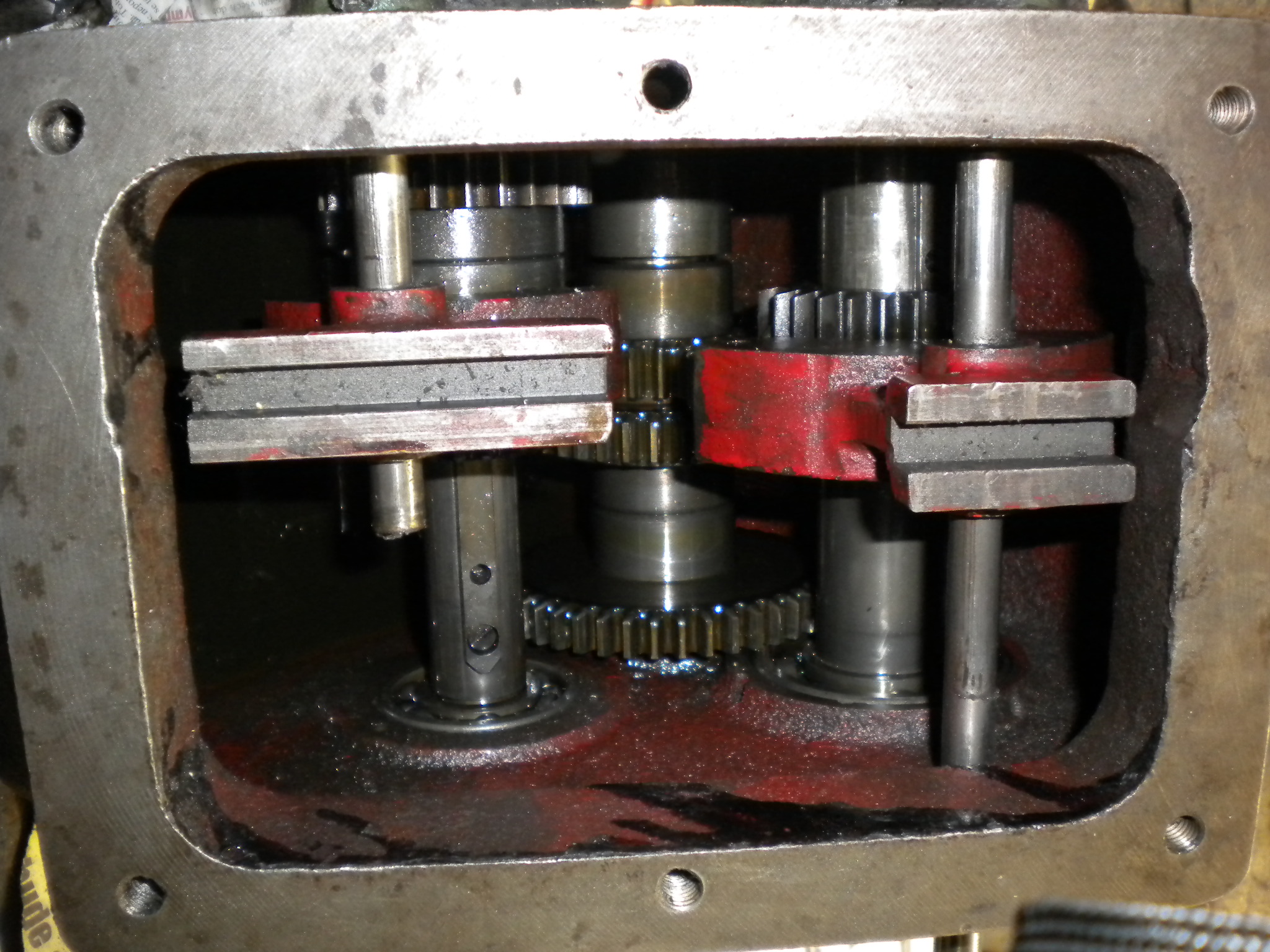

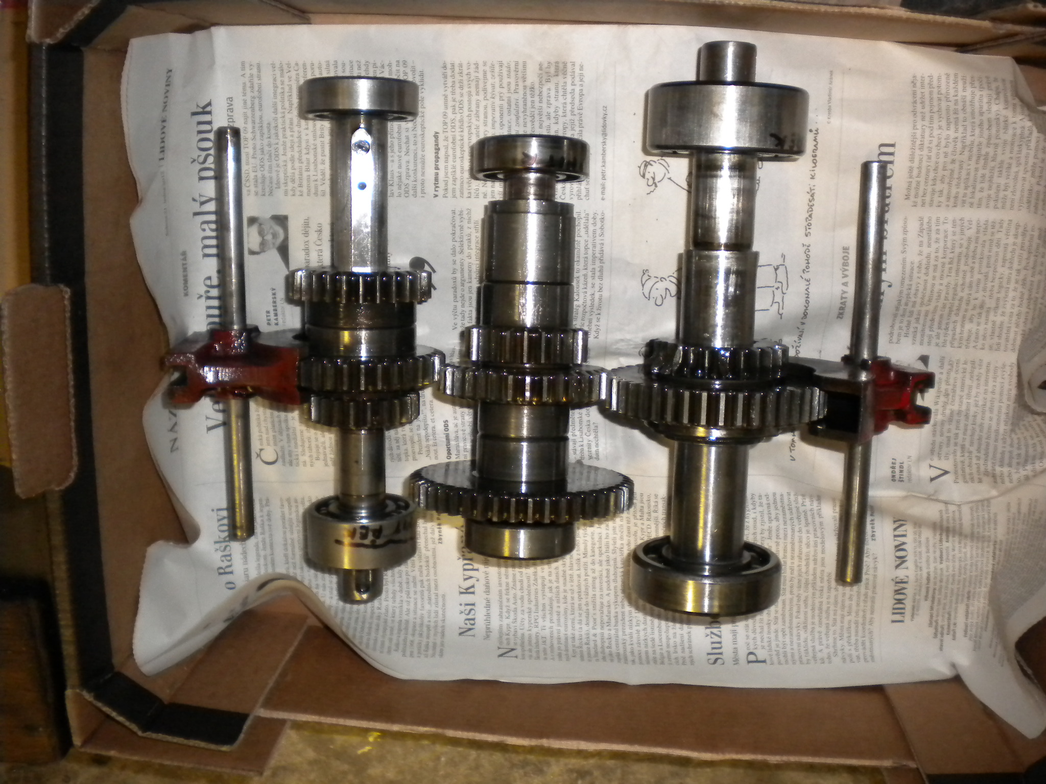

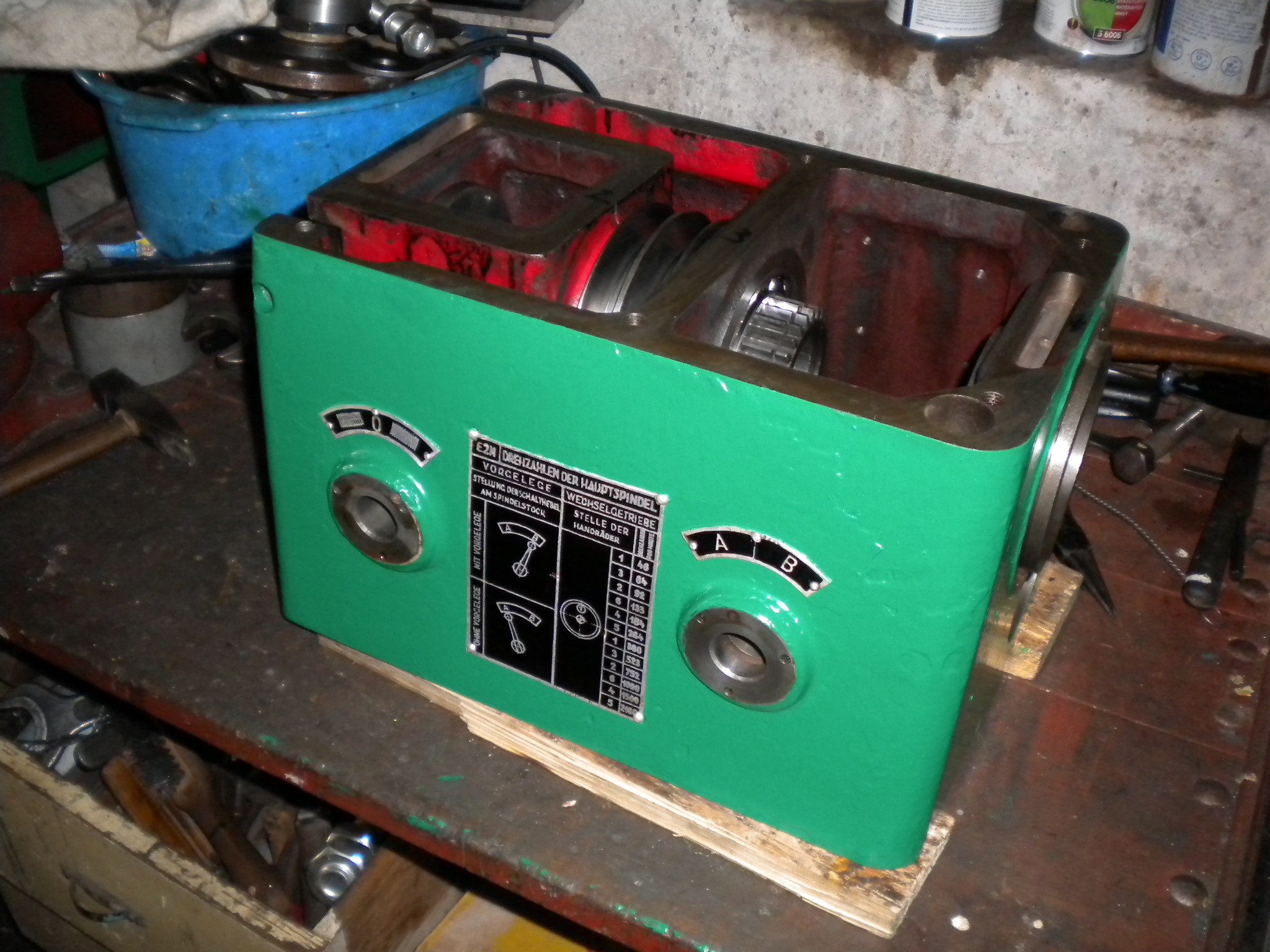

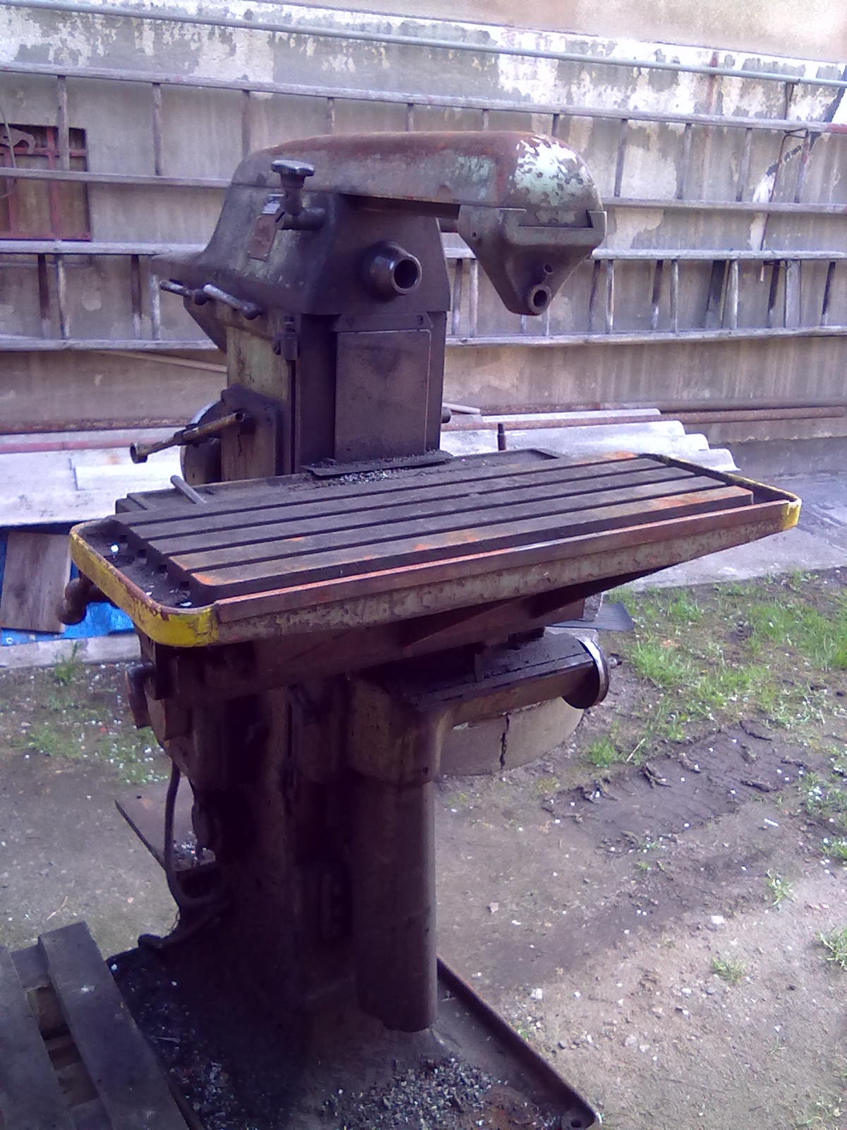

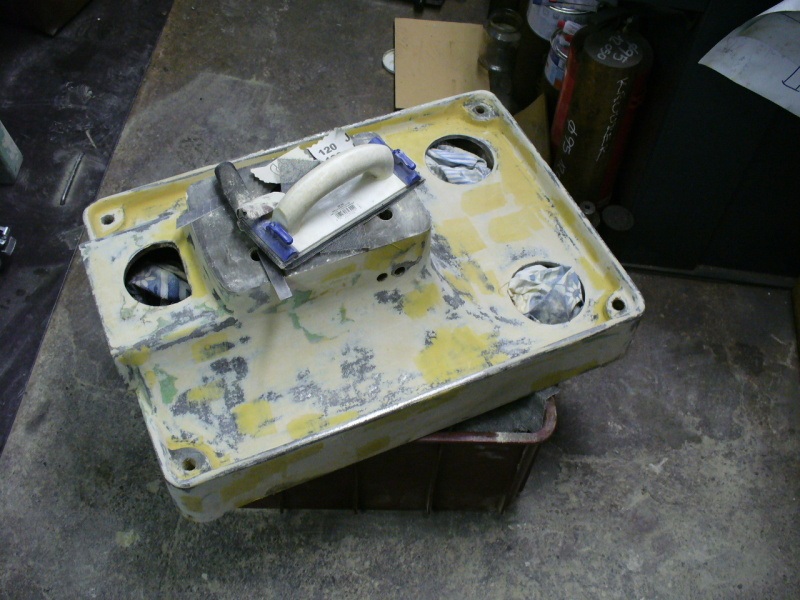

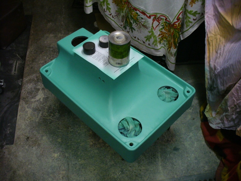

Na jaře se mi podařilo obrovskou náhodou sehnat frézku Deckel FP1. Jedná se o válečný model z roku 1942. Byla za cenu za kterou se neodmítá žádný stroj, ale bohužel k ní nemám nic kromě toho co na ní bylo přiděláno. Tj. mám pouze horizontální sestavení s opěrným ložiskem a pevný stůl, takže mám cca polovinu nebo spíš třetinu Deckela :D . Další příslušenství není problém, ale vzhledem k jeho cenám je v podstatě nesmysl ho okamžitě kupovat, když se mi nepodaří narazit na nějakou akční slevu :) . K frézce jsem se dostal kvůli jiným projektům až nedávno, zatím proběhlo komplet rozebrání, které nejdřív vypadalo velice jednoduše, ale třeba rozhození setavy suportu stolu byl celkem ořech který ještě znesnadňovala nemožnost vytažení středících kolíků atp. Stroj je jinak v pěkném zachovalém stavu, chybějící dvourychlostní motor jsem už sehnal a dokonce funglovku, výměnná ozubená kola na posuvy nebudou problém a dvě chybějící ovládací kolečka také ne. Naštěstí dorazy a páčky na vypínání posuvů a další drobnosti se na frézce zachovaly

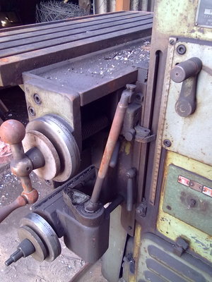

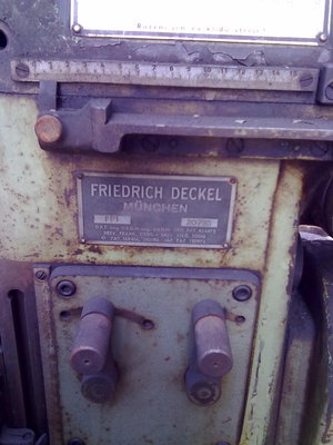

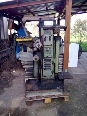

Zbýňa píše:Na jaře se mi podařilo obrovskou náhodou sehnat frézku Deckel FP1. Jedná se o válečný model z roku 1942. Byla za cenu za kterou se neodmítá žádný stroj, ale bohužel k ní nemám nic kromě toho co na ní bylo přiděláno. Tj. mám pouze horizontální sestavení s opěrným ložiskem a pevný stůl, takže mám cca polovinu nebo spíš třetinu Deckela :D . Další příslušenství není problém, ale vzhledem k jeho cenám je v podstatě nesmysl ho okamžitě kupovat, když se mi nepodaří narazit na nějakou akční slevu :) . K frézce jsem se dostal kvůli jiným projektům až nedávno, zatím proběhlo komplet rozebrání, které nejdřív vypadalo velice jednoduše, ale třeba rozhození setavy suportu stolu byl celkem ořech který ještě znesnadňovala nemožnost vytažení středících kolíků atp. Stroj je jinak v pěkném zachovalém stavu, chybějící dvourychlostní motor jsem už sehnal a dokonce funglovku, výměnná ozubená kola na posuvy nebudou problém a dvě chybějící ovládací kolečka také ne. Naštěstí dorazy a páčky na vypínání posuvů a další drobnosti se na frézce zachovaly
Já sehnal stejný typ FP1- Mk.1. je na něm rok 1941, ale výrobní číslo je vyšší jak tvoje a to 22 418, oni šly ty čísla po sobě, kolik jich udělali za rok netuším, ale buď bude ta moje mladší nebo tvoje starší jak ty roky tam, uvedené :D jinak na štítku poslední GO 1987
Mám k ní ten tříosý stůl, ale chybí mě horní rameno s ložiskem, to už mám sehnané,, zatím jsem to rozdělal na prvočinitele mimo toho křížového suportu, dělám to vždycky zásadně po celcích protože bych si pak nepamatoval jak to jde dohromady, mám k tomu komplít manuály i s řezama. Tenhle první typ je jednoduchý až hamba, varianta Mk.2 je stejná jak toto ale navíc u ní odpadají ty výměná kola na posuvy, to jedno mám a podle něj budu dodělávat těch ostatních 7, tohle je docela pakárna, nicméně na velké horizontce mám stejně nastavený furt jedno a to samý a tak nepředpokládám, že bych s tím nějak extra laboroval i u Deckela :)
Příslušenství: zas tolik k tomu toho nebylo, dělička a otočák se dají sehnat za slušný peníz, případně z FN22 to je to samé a je v podstatě jedno co na to zavěsíš, mám nachystanou i děličku z BN 102 :) , já teď řeším prakticky jen vertikální hlavu, no popravdě když jsem tak uvažoval co na tom budu dělat, většinou z tvrdokovem do cca 12 mm, tak na vertikálku jsem se zatím vykašlal a sehnal tu vysokootáčkovou s vlastním motorem 2000-6000 ot.min, myslím, že to ze začátku víc využiju jak klasickou vertikálku, kterou zatím kupovat nehodlám, protože ji mám tak zatím přislíbenou na půl huby a k ní ještě jeden ten zbytek až po zem :) jediné dilema mám jestli Mk4 a nebo ISO 40 :?: , cena je tak stejná a je zhruba 2x vyšší než byla cena jakou jsem vysolil za Deckela, to sice není moc povzbudivé, nicméně jsem s tím počítal a i tak bych byl na polovině toho co se prodává na ebay. Jinak podle mě na nějaký akce a náhodný kup moc nevěřím, to příslušenství je většinou hodně v kurzu a šmejdí kolem toho kopec lidí co s tím kšeftujou, tady bych byl skeptický k levnému kupu, mě se moc čekat nechce, věřím, že to dám do vánoc do kupy, Schaublin byl proti tomuto atomová ponorka :)

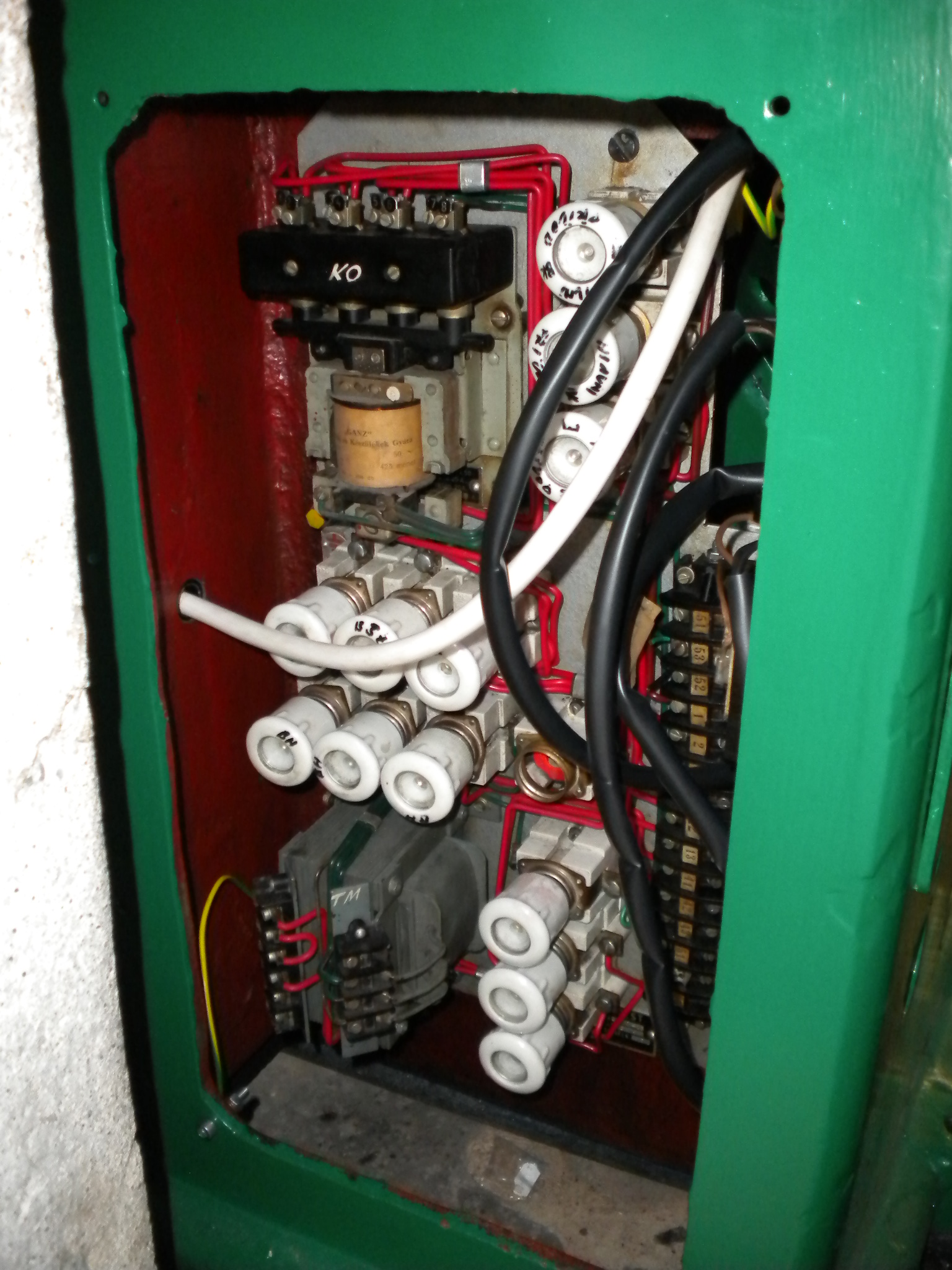

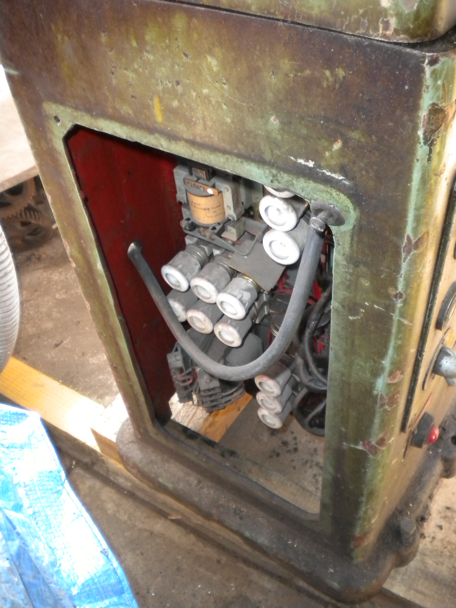

Frézka byla normálně i s elektrikou, zapojil jsem to makalo to parádně, všechny posuvy a tak, převodovka nehlučela, proto jsem se rozhodl, že ji vůbec nebudu rozebírat, menší vůle je na matici podélného posuvu tak tu budu krouhat novou, jinak už to mám skoro všechny nefunkční díly jako podstavec a tak očištěné a vykytované a tento týden jdu stříkat opět v PUR RAL 6021, jako poslední se budu hrát s tím křížákem a celkově geometrií stolu a broušení, zaškrabání, no zkrátka už samé ty radosti aby to bylo všechno cajk :)
