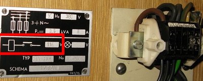

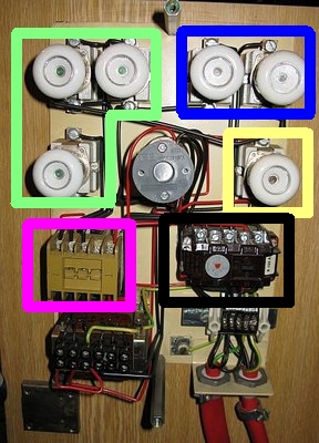

Dovolím si nesouhlasit se "soustružníkem". Dle přiložených fotek tam transformátor není na osvětlení, ale pro ovládací napětí, které v tomto konkrétním případě je 110V (nic divného, takové napětí se pro obráběcí stroje běžně používalo). Také názor, že není nic bezpečnějšího než klasické porcelánové pojistky je poněkud zcestný. Tak trochu o tom něco vím, téměř 40let se elektrikařinou živím. Jen pro vysvětlení Na obrázku jsou zelenou barvou orámovány pojistky pro motor, modrou pojistky pro primár trafa, žlutou pojistka ovládacího obvodu. Fialová barva: stykač motoru, černá barva: jistící nadproudové relé.
P.S. při měření vadaskou je dost důležitá věc a to měřit napětí mezi jednotlivými fázemi. Dost lidí si myslí, že když měří fázi proti "nule" a naměří 230V, že tam jsou všechny tři, ale skutečnost bývá v mnoha případech jiná. Nejhorší je měřit přítomnost napětí tzv. tužkovou zkoušečkou (doutnavkovou). I vadaska má sice doutnavku ale ta primárně slouží k určování sledu fází.

Ten soustruh neznám, tak vycházím z toho co píšeš. Transformátor je tam pro napájení stykače a ovládání. Dělá se to na strojích běžně z důvodu zajištění bezpečnosti obsluhy, oddělením napětí pro ovládání od sítě a možnosti to ovládání přizpůsobit různým síťovým napětím.
Osobně se domnívám, že při příkonu motoru pár set watů, by nemělo dojít k vypadnutí hlavního jističe (předpokládám že mluvíš o hlavním jističi budovy) ani v případě že to poběží na 2 fáze. Od toho je tam to proudové relé (černý rámeček), aby to ohlídalo a odpojilo stykač. Pokud je na něčem zkrat - motor, trafo mělo by to vyhodit ty pojistky (za předpokladu že tam nejsou místo nich ty doporučené dráty nebo hřebíky
Při hledání závady bych nejprve vyšrouboval ty tři pojistky nalevo (zelený rámeček), odpojí se tím motor a zároveň zjistí, zda po zapnutí vypínače přiskočí stykač (fialový rámeček). Pokud se tak stane, je trafo a ovládací obvod v pořádku. Pokud dojde k vypadnutí jističe, je zřejmě špatně zapojený, nebo spálený transformátor a místo pojistek, hřebíky (modrý a žlutý rámeček). Pokud stykač sepne a bude držet, bude zřejmě závada v motoru, nebo jeho zapojení.

Souhlasím s postupem který navrhuje jova, ale začal bych tím,že bych pro první krok začal vyšroubováním všech pojistek. Zkrat může být i v přívodním kabelu nebo na svorkovnici.

Dnes jsem se stavil u "jova" a asi už vím, proč to vyhodilo pojistky a motor neběží.

Jak to napsat no
.... byl jsem zvyklý na staré zapojení 4 žilovýho kabelu = 3x fáze + N (nulák)
Nyní mám přivenu prodlužovačku z hodin 5 žilovým kabelem = 3x fáze + N (nulák) + PE(zem)
A samozřejmě jsem to zapojil takto:
1) fáze proti sobě
2) ale žlutozelený z MN80 na N(modrý) prodlužovačky
A má to být tak, že žlutozelený od MN80 se propojí s kolíkem PE prodlužovačky a ne s N(modrým).

Jenom doplním, že tím vypadávajícím "hlavním jističem", je zřejmě proudový chránič.
