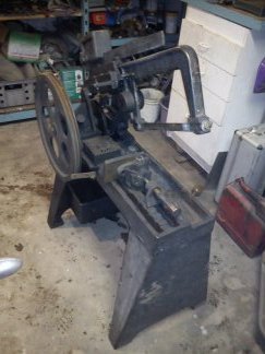

Ahoj Všem. Dovezl jsem si tutu starou strojní pilu ze šroťáku za cenu 10kč/kg , ale je bez motoru a chlazení. Potřeboval bych vědět, jaký parametry by měl mít motor. Prosím ty , kteří tuto pilku poživají, zda by se mi nekoukli, popř. neřekli nějaké info k pile. Díky.

Já myslím, že úplně tu samou má doma otec, takže se ti podívám. Co se chlazení týče tak to tam nemá, bylo to předělané na kapací systém. Nádržka s kohoutem a trubičkou, teklo to samospádem.

Míval jsem trochu větší, tam byl motor 1.5 kW.

Co si pamatuji tak proti pásovkám podstatně nižší výkon (logicky když se vrací plátek), ale údržba "nula" a životnost super. Řezali jsme na ní skoro každý den a plátek se měnil tak po roce, když to někdo pucoval před vánoci. Myslím že v porovnání s těmi dnešními rychloběžnými řeznými "papíry" je to nesmrtelné což považuji za největší výhodu.

Mám podobnou a na přípravu plnýho materiálu pro soustruh nebo frézku je super. Sice to neni žádnej uháněč, ale frknu tam matroš, pustim a víc se nestarám :D

Tu stejnou mám doma. Motor 1,5 Kw. Je to nezmar, jenom u silonu pořádně chladit, jinak se zapeče. Řežu málo, tak jako chlazení používám konev s vodou.

Díky za povzbuzující příspěvky. Zatím ale stále nevím otáčky toho motoru, což je určitě důležitý faktor. Múl tip je ,tak cca 1500ot.

já mám na podobný pile motor 1,5 kw a asi 750ot za min.a hodně malá řemenice na motru.

Já měl, než jsem koupil pásovku, tu ruskou rámovou pilu na 600mm plátky, řezal jsem normálně pořád stejné rozměry a produktivitu aby to byl uháněč jsem měl vymyšlenou po vzoru ruských stachanovců, že bych upnul místo jednoho plátku dva, normálně konzolu, na každou stranu rámu jednu s distančkama podle řezaného polotovaru (u mě cca 9mm) a stáhnout, napnout, ten jeden plátek jsem měl vymyšlené dát o cca 2mm výš oproti tomu druhému a na jeden řez by spadly dva kusy :D
..........a co taková delší konzolka a tři nebo čtyři plátky :lol: to by byla produktivita, nakonec jsem ale koupil pásovku zejména kvůli hluku :)
