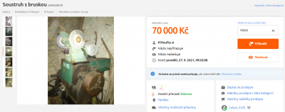

Pánové, na aukru je k mání jeden Unikát. Kdo by měl zájem koupit transmisák s bruskou přidělanou nad vřeteník, může vytáhnout 70 táců a dojet si pro něj do Herálce. Teda za předpokladu, že Vás nějaký "odborník" nepřehodí svým příhozem :) Zájemci, můžete přihazovat. Tak si jen říkám, jestli jsem to spíš neměl dát do rubriky "levné soustruhy" :)
Ten člověk evidentně netuší, co má doma za "poklad". Ta vyvolávací cena u aukce je směšná, měl hodit aspoň dvojnásobek :) Vždyť ten soustruh si průběžně umí zabrušovat ložiska vřeteníku i lože :)

Budu o něm uvažovat. Broušení v rovině očí bude super a brusný prach lítá přímo do kluzného ložiska. Doufám že mě nikdo nepřehodí
Příspěvky: 10275
Příspěvek 21. 9. 2021, 12:03
Samolapovací ložisko :wink:

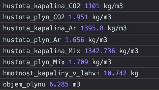

Obsah: 8 litrů = 2,1 m3
Nedávám to sem k obecnému zesměšnění, spíš bych to chtěl vysvětlit (počítám, že to je nějaká "zkratka") - myslí se tím, kolik litrů plynu při normálním tlaku je tam namačkáno?
Dík, T.
QNX
Příspěvky: 3689
Příspěvek 4. 10. 2021, 10:18
Flaška 8l a v ní je 2,1m3 CO2. Nechce se mi to počítat, ale za domácí úkol si můžeš spočítat jaký objem zaujme 2,1 m3 CO2, když ho zkapalníš.
Příspěvky: 9651
Příspěvek 4. 10. 2021, 11:52
QNX píše: ↑4. 10. 2021, 10:18 Flaška 8l a v ní je 2,1m3 CO2.
Tak jsem to chápal správně, dík! :)
QNX píše: ↑4. 10. 2021, 10:18 za domácí úkol si můžeš spočítat jaký objem zaujme 2,1 m3 CO2, když ho zkapalníš.
Zkusil jsem, nevychází.. Buď jsem zadal špatné/nevhodné hustoty pro kapaliny nebo v lahvi není čistá kapalina (váha kapaliny v lahvi vychází skoro 11kg):
Pokud tomu vnutím hmotnost směsi uvnitř lahve 4kg (což uvádí jiný prodejce), celkem to vyjde:
Kód: Vybrat vše

Příspěvky: 7636
Příspěvek 4. 10. 2021, 12:02
on se CO2 stlačený v lahvi chová nějak jinak než ostatní plyny
jsou tam nějaké netypické fázové přeměny (???)
vysvětloval mi to kdysi někdo od Messerů
už si to nepamatuju, ani tenkrát jsem to moc nepochopil
jen že je to jinak než třeba u argonu, závislosti objem - hmotnost - tlak - teplota - fáze
Příspěvky: 8483
Příspěvek 4. 10. 2021, 12:37
Tím asi mysleli, že CO2 je za pokojové teploty blízko své kritické teplotě 31 stupňů a může ji i překročit, takže se při výpočtech tlaku, objemu a hmotnosti nedá zanedbat plynná fáze (pokud tam vůbec je a nepočítá se rovnou se superkritickou tekutinou).
pafik
Příspěvky: 3251
Bydliště: Praha 4
Příspěvek 4. 10. 2021, 1:19
Thomeeque píše: ↑4. 10. 2021, 10:08 Obsah: 8 litrů = 2,1 m3
Dík, T.
Směs argon plus CO2 je v plynném stavu, a ty flašky se foukaj na 200 atm (nebo 150atm); vím o obou plněních. Čisté CO2 je v láhvi pod tlakem cca 60 atm v kapalném stavu a postupně při odběru z láhve se uvolňuje do plynné formy. Láhev s čistým CO2 se počítá na kila, ne na litry.

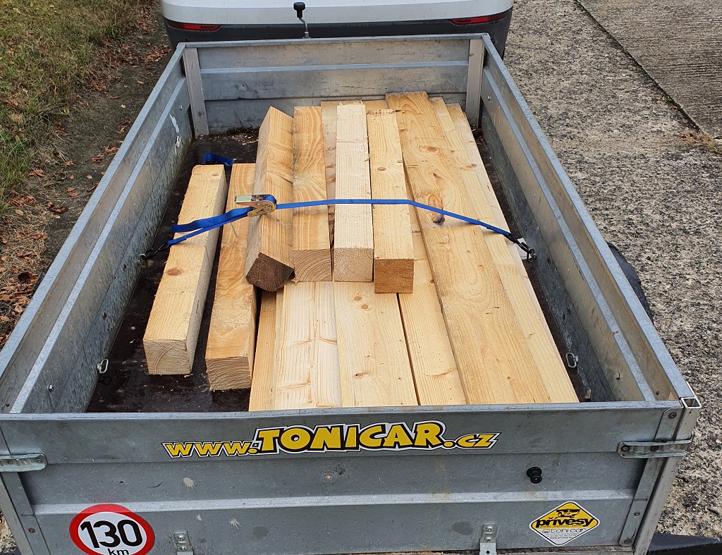

Jsem blázen já nebo všichni okolo? Tohle stálo 2000 :shock: Obyčejné stavební řezivo.
Modros
Příspěvky: 2133
Příspěvek 12. 10. 2021, 1:55
prochaska píše: ↑12. 10. 2021, 1:24 Jsem blázen já nebo všichni okolo? Tohle stálo 2000 :shock: Obyčejné stavební řezivo.
Zajed si pro železo... :shock: já tam byl a chtělo se mě brečet
Sajmon
Příspěvky: 469
Příspěvek 12. 10. 2021, 2:08
Bohuzel uplne normalni
V sobotu jsem bral 13ks osb
625x2500x18 a k tomu jeden obyc tram 12x12x4000 a byl jsem tam za 8500.
380kc/m2 za osb. Loni touhle dobou jsem jich bral 100 a metr byl za 197.
Příspěvky: 10275
Příspěvek 12. 10. 2021, 2:28
No co ,4% inflace :lol:
