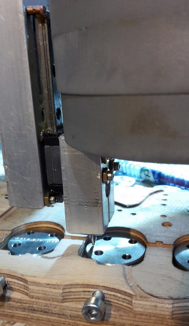

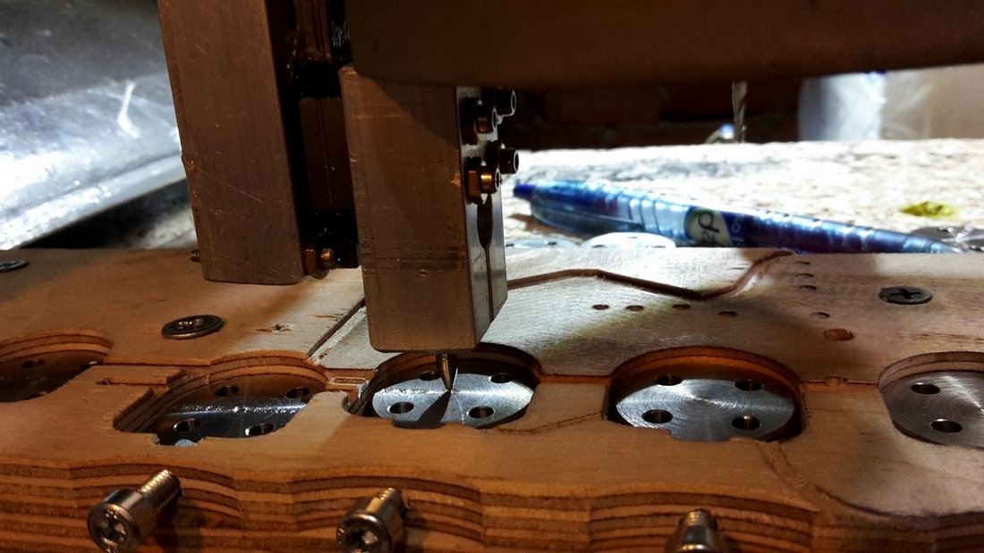

Vyrobil jsem si za 300Kč (cena 7mm lineárního vedení délky 70mm s vozíkem) Rycí hrot z ulomené karbidové frézy, po víkendu naryto 1000 emblémů do nerezových přírubek a nebyl potřeba brousit, je to sice bastl, ale mohl by se někomu hodit na inspiraci, nerezovou placatku to samozřejmě taky obsáhne samo bez programování křivosti placky v ose Z :D jede to na přítlak z toho závaží nad tím (měním podle materiálů .. na nerez cca 3kg)

rycí hrot je jen kužel ?

foto pohledám (video nahraju, možná bude placatka :D) a rycí hrot je zlomená fréza 3,15mm klasika karbidová fréza, kterou jsem upnul do vřetena roztočil na 24k otáček a diamantovým brouskem dotavaroval ručně, první kužel cca 40°, už bylo nabroušeno na zlomené fréze kulovce pr. 1mm, tělo má pr. 3,15mm a je zúžené na 1 mm, kde jsem dole jen udělal špičku, cca 75° na hrotu
