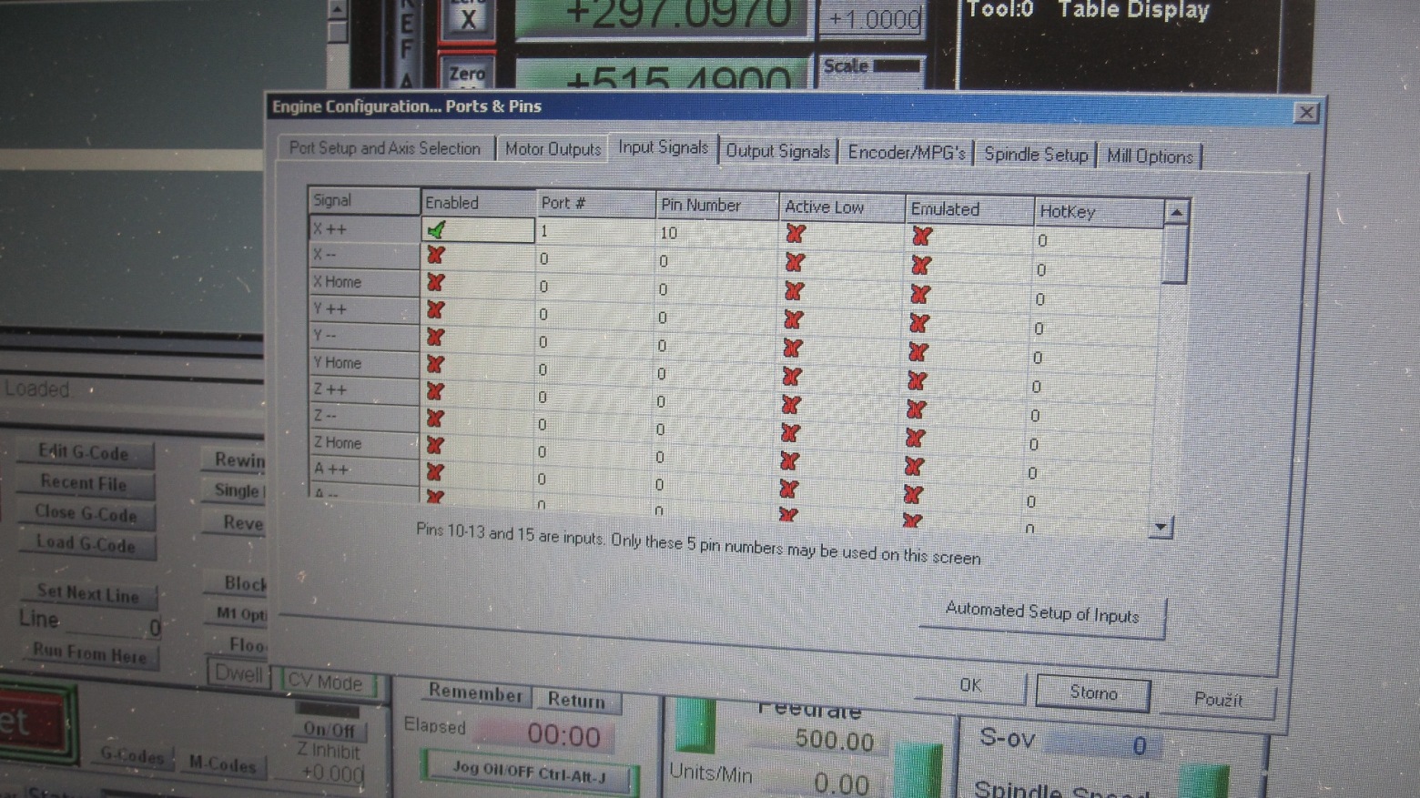

Tak jsem se dostal do slepé uličky. Zapojil jsem na stole indukční snímač, ale řeším docela dost zásadním problém. Když na snímač přivedu signál, tedy sepne, tak se aktivuje Estop - motory stojí super, ale dokud spínač nerozepnu, tak se nedá estop v MACHU deaktivovat, abych se z té polohy motoricky dostal. Má to nějaké řešení? Senzor je na X++.

6. 12. 2015, 10:17
V linux cnc je to stejné a je to správně .
Za normálního provozu by jsi se do takového stavu neměl vůbec dostat .
A když jo tak růčo otočit šroubem a pak houmovat .

6. 12. 2015, 10:27
No super, a jak se pak přes indukční "koncák" dostanu na referenční snímač na šroubu? Představa byla, že dojedu na první indukční snímač (alias koncák) a pak najdu signál na druhým snímači na šroubu.
To se bude muset růčo dojet z té koncové polohy kousek zpátky mimo signál a pak referovat na ten indukční snímač na šroubu?

6. 12. 2015, 10:33
Já to mám tak že jsem je zapojil do série .
Měl jsem stejný problém jako ty a na lepší řešení jsem nepřišel .
Ale stoprocentně to jde v linuxu řešit jinak. Jen jsem na to nějak neměl čas a chuť .

CZ_Pascal
Příspěvky: 894
6. 12. 2015, 10:42

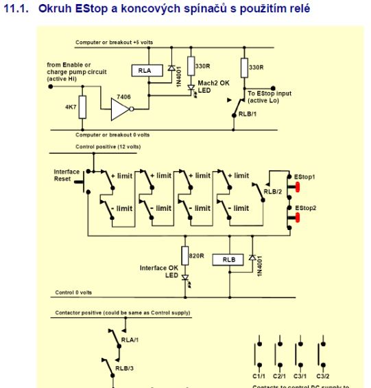

.. no tak to samozřejmě musíš rozlišovat mezi E-Stopem a spínačem "dorazu"/"koncákem" a spínačem "home" pozice.
Linux CNC umí použít jeden a tem samý spínač pro "doraz" i "home" pozici. Dokud není ukončen proces "homeování" dané osy tak spínač funguje jako spínač "home" a po dokončení procesu funguje jako "koncák".
(samozřejme se počítá s tím že z toho koncáku poodjede na "výchozí" pozici. Spravidla koncák v tomto případě sdružeí funkcí neurčuje "nulovou" polohu, ale třeba "-5mm", záleží na individuálním nastavení a zvyklostech). Dá se taky použít signály pro každou stranu pohybu osy. V tom případě systém umožní i po dojetí na doraz odjet správným směrem. ("ručně" šipkou klávesnice nebo pomocí MPG kolečka - nikliv tedy příkazem G-kódu)
E-Stop je naprosto nezávislý vstup který musí zastavit stroj ať se děje co se děje.
Chce to trochu číst návody a strávit s tím nějaký ten čas. Za 5 miut to nerzochodí ani ten kdo tomu rozumí (pokud to tedy nedělá několikrát měsíčně)

6. 12. 2015, 11:21
Tak to bychom měli nápad jak to udělat v Linux CNC, zatím netuším jak na to samé v Machu. Pročítáním fóra jsem se zatím ani nedostal k tomu, kde mám hledat. Něco se řešilo u Pavlaxy, ale dost obecně. Jako, že se dá najíždět plnou rychlostí na referování, kde to po projetí koncákem zpomalí a najde referenční snímač, ale nějaké softwarové nastavení jsem tu nenašel. Co kde jak zaškrtnout, zapnout, zvolit...nebo napsat makro?

6. 12. 2015, 11:41
No to sériové zapojení bude pravděpodobně fungovat i v machu .
Ale je to takové kostrbaté .
Každopádně jsem musel laborovat s rychlostí najíždění a odjíždění ,ale funguje to dobře .
Řešil jsem to tak protože jsem neměl víc volných vstupů . Takže mám na každou osu jeden vstup jako referenční i koncový snímač .
