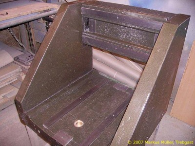

od pavlaxy
Také to můžeš řešit obdobně jako Markus ...
jen ,že ocelové :wink:
cast_2 Marcus Müller Triebgast 2007.jpg (41.51 KiB) Zobrazeno 4870 x
"""Ještě snad stojí za zmínku ten podstavec - to je betonový květináč postavený na štorc, dovnitř udělám šuplíky (nechtělo se mi nic svařovat)"""
http://www.c-n-c.cz/viewtopic.php?f=15&t=2064&start=15" onclick="window.open(this.href);return false;
:lol:
