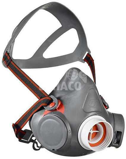

To je ten Scott. Inak v minulosti niečo podobné vyrábala poľská firma Maskpol (robili aj armádne MP5), to bol trochu jednoduchší design - Maskpol MP21/1. Telo zo silikónu a pár ventilov. Výhoda týchto respirátorov je, že tam našróbuješ poriadny 40mm filter.

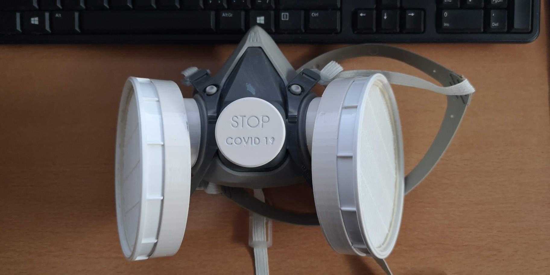

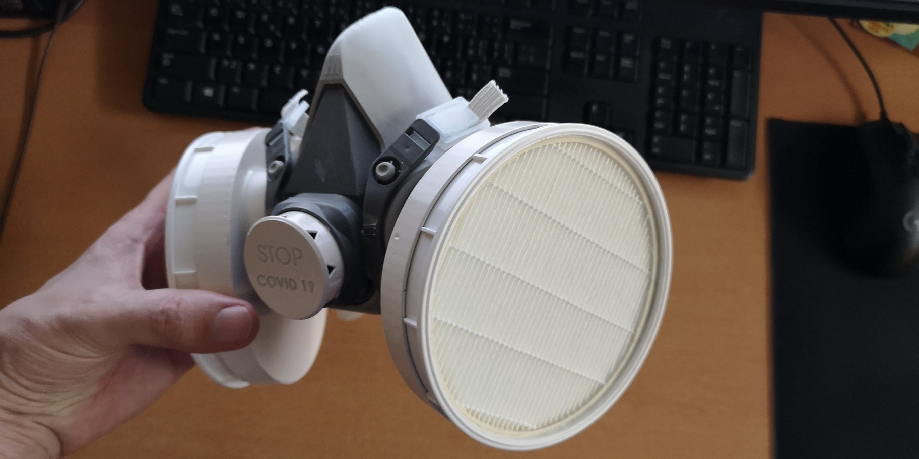

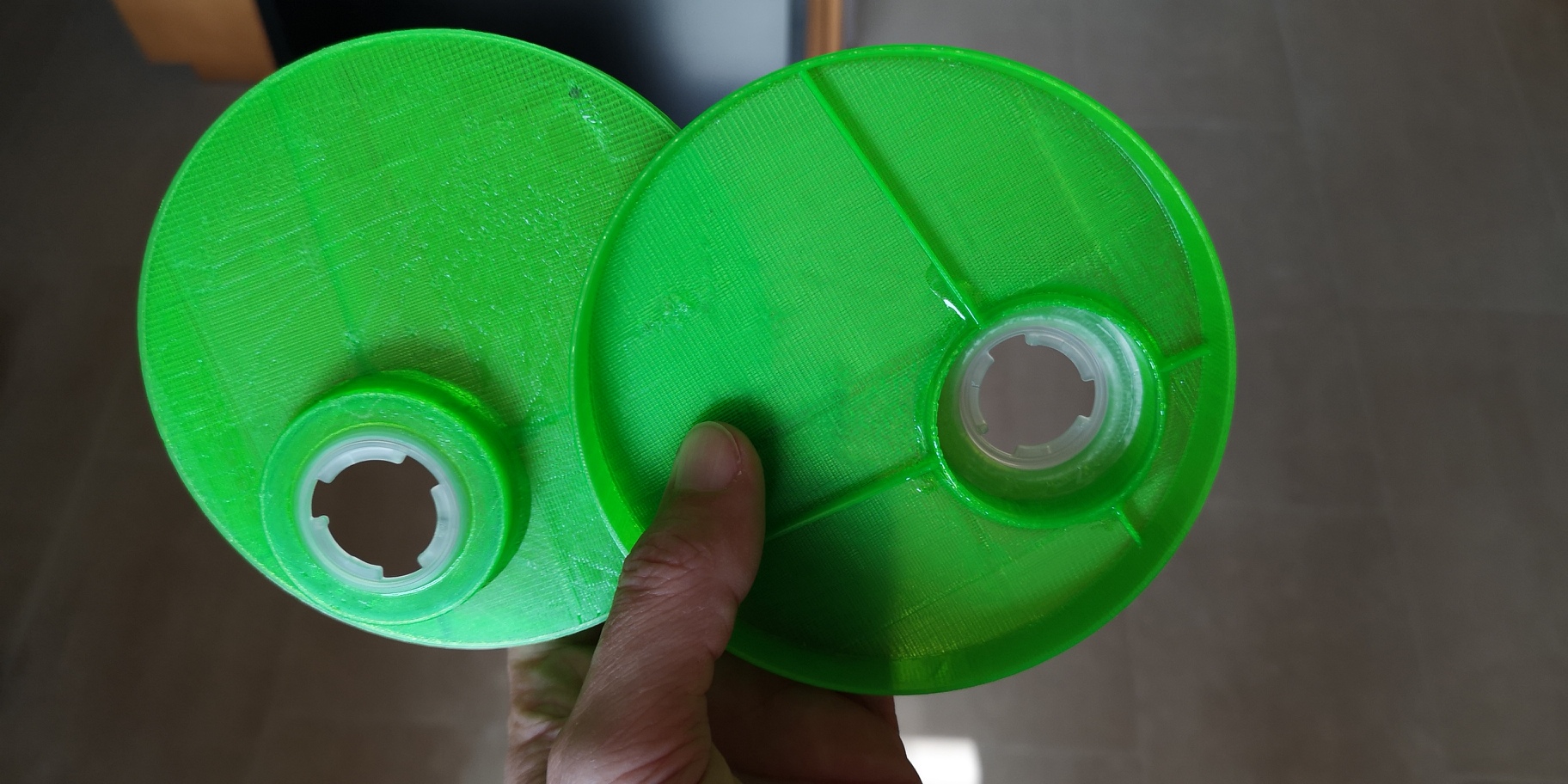

Klasické filtry jsou hrozně malé a moc dlouho nevydží tak jsem to rozhodl přepracovat.
HEPA 13 - propustnost částic by měla být lepší než FFP3 a vhledem k ploše tam bude rychlost vzduchu nepatrná.
Na výdech jsem dal taky malý filtr aby to něšlo přímo.
Počítám že až vše odezní můžu s tímto brousit hodně dlouho než to zanesu.
