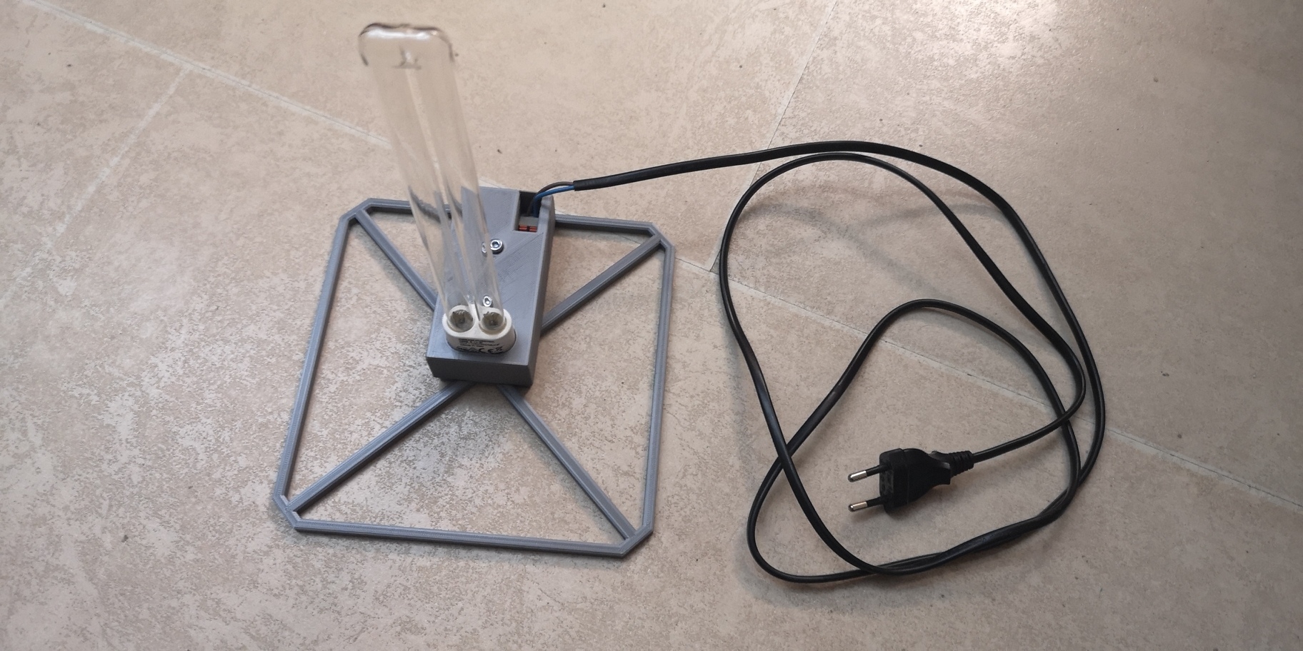

Já se rozhodl udělat Germicidní lampy.
Respirátory nejsou a stejně to nebudete nosit celá rodina celý den / měsíc doma.
UV-C trubice jsou relativně levé a stále k dostání.
Dělám dvě - jedno dělo pro přímý osvit - desinfekce místností, věcí apod. (třeba i těch balíků)
druhé uzavřené s větrákem, které může běžet doma nepřetržitě, aby to furt nelítalo ve vzduchu.
Funguje to fakt rychle, stačí na něco vteřiny, na něco minuty.
Jen je nutné zapnout to vzdáleně a nejít se podívat jak to hezky svítí - to by byl průšvih.

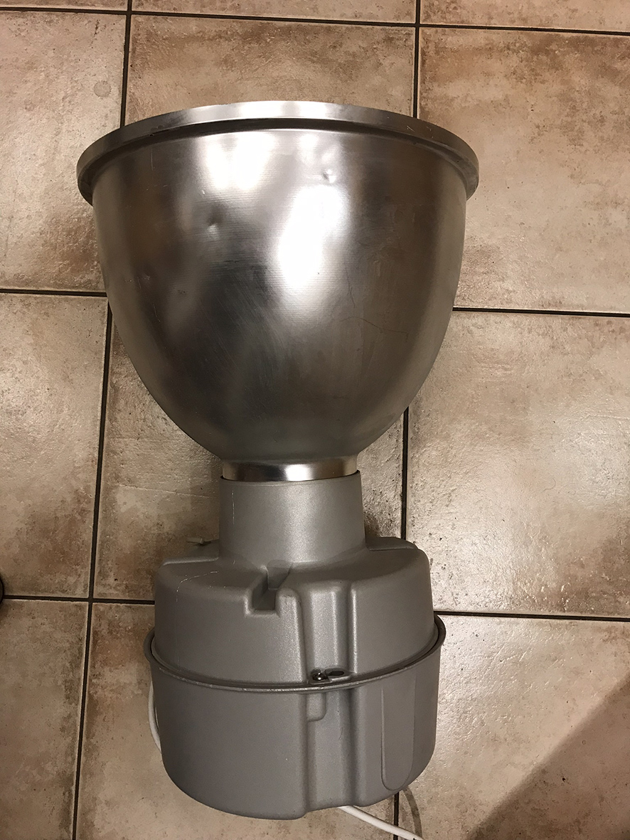

Tak asi UV zářivku se spektrem C už neseženeš. Vezmi rtuťovou výbojku, rozbij opatrně tu bílou baňku, tak aby jsi nepoškodil vnitřek připoj přes tlumivku a je to. Musí taky souhlasit waty co výbojka to tlumivka. Porušíš sice asi všechna nařízení ale přežít se musí. Po zapnutí do toho fakt nekoukej, ale musíš cítit ozón. Takhle mrknou do toho můžeš, je to jako oblouk při sváření, svinstvo na oči.
