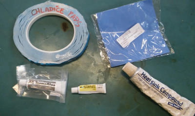

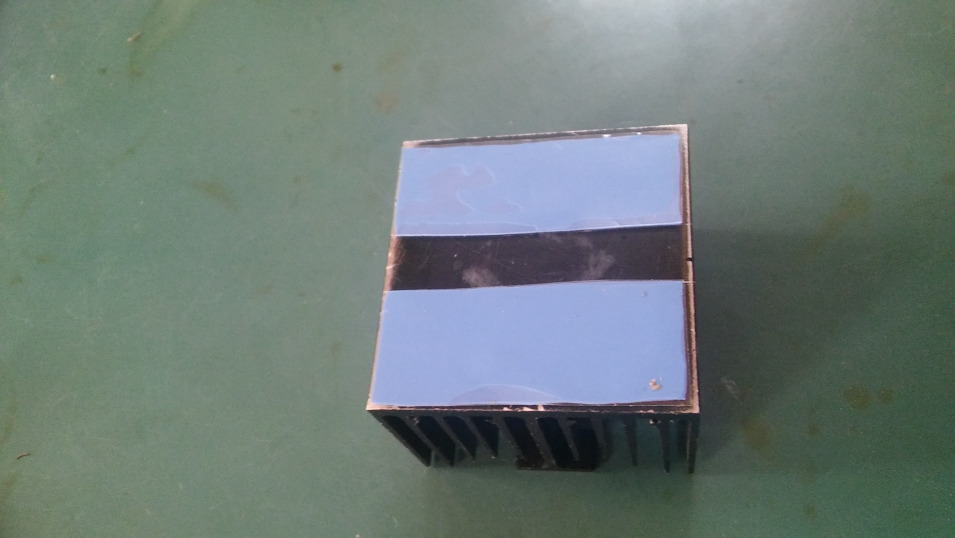

Shodou okolnosti jsem nasel uplne stejny chladic (i s napisem ASUS) v bedne "nekdy se bude hodit".
Z tveho obrazku nemuzu poznat, jak jsi ten chladic na motor upevnil.
Poradis?
Zatim jsem ho upevnil krizem "vazacim" dratem, ale mozna mas sikovnejsi reseni.
Dawe
- Příspěvky: 3125
- Registrován: 8. 10. 2013, 6:18
lapa> Hele delal jsem to nekolikrat a pokazde jinak.
Bud oboustrane samolepicim thermal padem viz foto. Je to ten modry v civce. Ale musi to byt silne lepivy typ, ty obycejne pod heatsinky pameti apod. to neudrzi.
A nebo "tradicnim receptem" teplovodiveho lepidla samodomo - dva dily silikonove teplovodive pasty smichane s jednim dilem vterinoveho lepidla. To drzi jak bejk skoro na vsem. Jen se musis na tuty vyhnout hrideli
A nebo normalnim AC Termoglue, sediva tuba viz foto. Takovy ten lehce lepici plaster (zluta tuba) nedrzi dost.

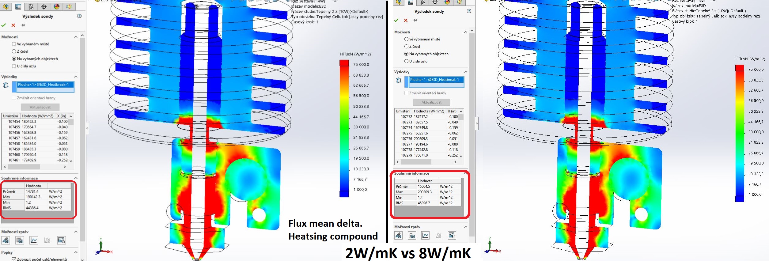

t256> V tech plnenych/neplnenych lepidlech/pastach urcite bude rozdil. Ale je to pro ty typicke aplikace (tloustka desetin mm, gradient desitky stupnu) daleko min znat nez by clovek rekl.
Jsme v tematu o tiskarnach, tak postnu starou studii na ktere jsem se podilel. Je to porovnani dvou druhu teplovodivych past, silikonovou zakladni s koeficientem tepelne vodivosti 2W/mK a lepsi s kovovym plnivem s lambdou 8W/mK. Aplikovane beze zbytku do zavitu mezi heatsink a heatbreak hot endu E3D V5 (fakt stara bowden varianta).
Takze relativne velky rozdil v paste, nicmene jen velmi malo ovlivni v realne aplikaci vysledek - ustalene teploty resp. strmost teplot na heatbreaku.
Zobrazeny tepelny tok skrze celkovou sestavu. V ramecku statistika toku skrze heatbreak z heatbloku do heatsinku pres pastu. Rozmery zavitu resp. vule na stred tolerance, kontakty byly samostatne kalibrovany experimentem. : Pekny Novy rok vsem.
