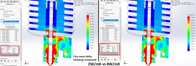

Jsme v tematu o tiskarnach, tak postnu starou studii na ktere jsem se podilel. Je to porovnani dvou druhu teplovodivych past, silikonovou zakladni s koeficientem tepelne vodivosti 2W/mK a lepsi s kovovym plnivem s lambdou 8W/mK. Aplikovane beze zbytku do zavitu mezi heatsink a heatbreak hot endu E3D V5 (fakt stara bowden varianta).
Takze relativne velky rozdil v paste, nicmene jen velmi malo ovlivni v realne aplikaci vysledek - ustalene teploty resp. strmost teplot na heatbreaku.
Zobrazeny tepelny tok skrze celkovou sestavu. V ramecku statistika toku skrze heatbreak z heatbloku do heatsinku pres pastu. Rozmery zavitu resp. vule na stred tolerance, kontakty byly samostatne kalibrovany experimentem. :
Tepelny tok
Tepelny tok
Pekny Novy rok vsem.
