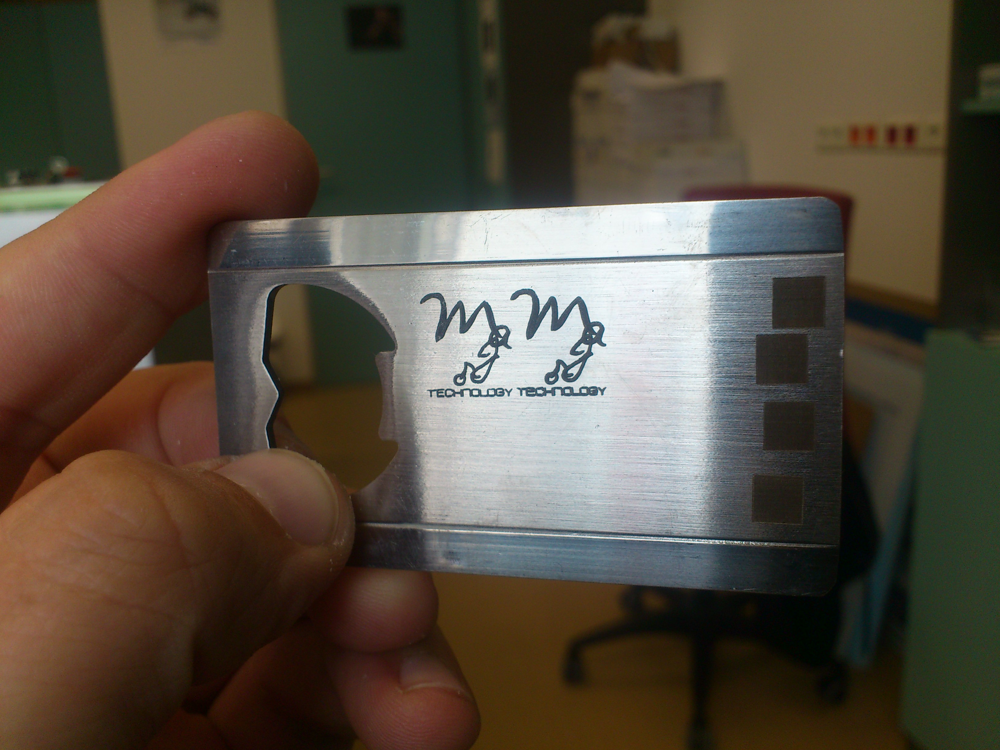

od JohnyDeath
Tak jsem si vyrobil držáček na zkumavky :). Dobře se v tom ředí ten sajrajt na značení cermark :). Už jsem i zkoušel první pokusy se značením a vypada to moc pěkně. Pak zase přidám video.
https://www.youtube.com/watch?v=Cgxrk3J ... e=youtu.be
Re: Konstrukce CO2 Laseru od A po Z
Napsal: 5. 5. 2015, 1:14
od JohnyDeath
Nové video: První experimenty s pastou Cermark LMM6000.
https://www.youtube.com/watch?v=nLXW0uqRpk8
Výsledek
