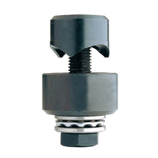

Promiň, ale toto dostat na práci, tak proklínám toho konstruktéra po prvním střihu.
Chybí tam odsazení průměru na "matici" těsně pod okrajem střihu.
Takhle, jak je to navrženo, tak tu matici po prostřižení nemáš jak vytáhnout z těsné díry a nadřeš se jak vůl, když ji budeš tahat z té díry.
Tak jak to je na obrázku, tak to je OK a hlavně funkční.

Kolega má pravdu s tím odlehčením.
v příloze ještě původní výkres a ještě jeden kde odlehčení je uděláno v matrici ale to kvůli vyndávání odstřižku také není ideální. Ale materiál použit 14 260 což je tuším pérovice.

Tak tyhle prostřihovadla vyráběl nějaký pán z okolí Hradce Králové, jen že už nějak nemohu najít tu firmu. Zkusím pohledat.
Ještě k tomu prostřihovadlu. Je lepší ten s více břity. Lépe se postaví kolmo k tomu plechu. Ty dva ovály to tedy není zrovna ideální. Neříkám, že to nejde, ale není to ono.
A klasický závit M10 upravit minimálně na M10x1 a pevnostní.

Pokud toho neděláš desítky kusů, tak stačí ráčna, jde to celkem v pohodě.elbarto píše:... jasnacka, diky. Muzu to "pohanet" i razovym utahovakem ?

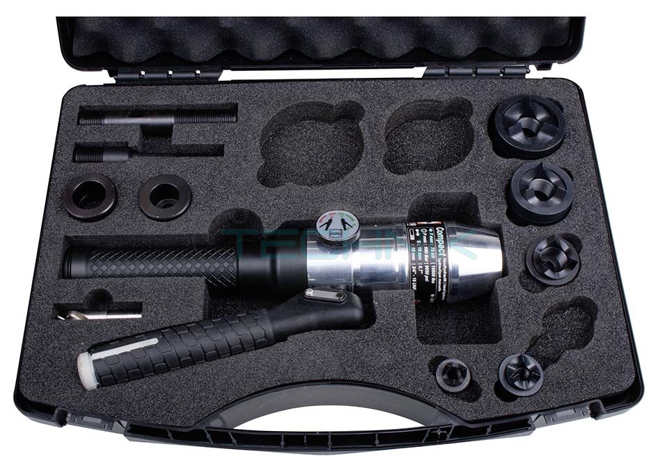

Jak jsem už napsal, potřebuju ho tahat tou hydraulickou mašinkou, kterou už mám, i segmenty mám, jen průměry nevyhovujou - musím vyrobit jiné v rozměru PG vývodek.

Korunky nějaké mám, mám i stromečky (stupňovité vrtáky) - jeden dokonce značkový v PG rozměrech, ale toto je nejčistší a řekl bych že i nejrychlejší.
no záleží na situaci díru musíš vyvrtat tak i tak abys tam prostrčil ten šroub za který ta hydraulika táhne než to tam našroubuješ, a pak vše rozebreš vyloupneš výstřižek a natom stratíš hodně času tak s korunkou budeš vrtat třetí díru a se stupňovitým druhou.
stupňovitý přemění všechen materiál na špóny korunka jen část ale zase musíš dolovat výkružek a nesrazíš při jedné operaci i hrany jak u stupňovitého vrtáku.
sám používám stupňovité a pokud je rozvaděč už osazený a musím přidat díru tak olepuju zakrývám a vysávám
jo ale taková zbloudilá špóna v kartě PLC radši nemyslet

Je to asi na zvyku, když je v rozvaděči 30 vývodek, tak to rozměřím, vyvrtám díry 11mm a pak už jen cvakám jednu díru za druhou, vystřihlé kolečka vypadávají z matric samy a matka jde krásně lehko natočit, tzn. se vůbec nenadřeš.

je to na zvyku jak píšeš no aby to vypadávalo tak je důležitý tvar toho střihacího břitu
vyrob to z 19436 zakalit při teplotě 930-960°C a kalit v oleji pak popustit při 300°C tvrdost klesne jen minimálně
