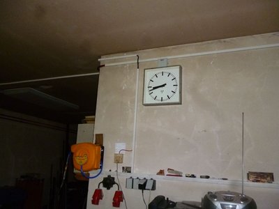

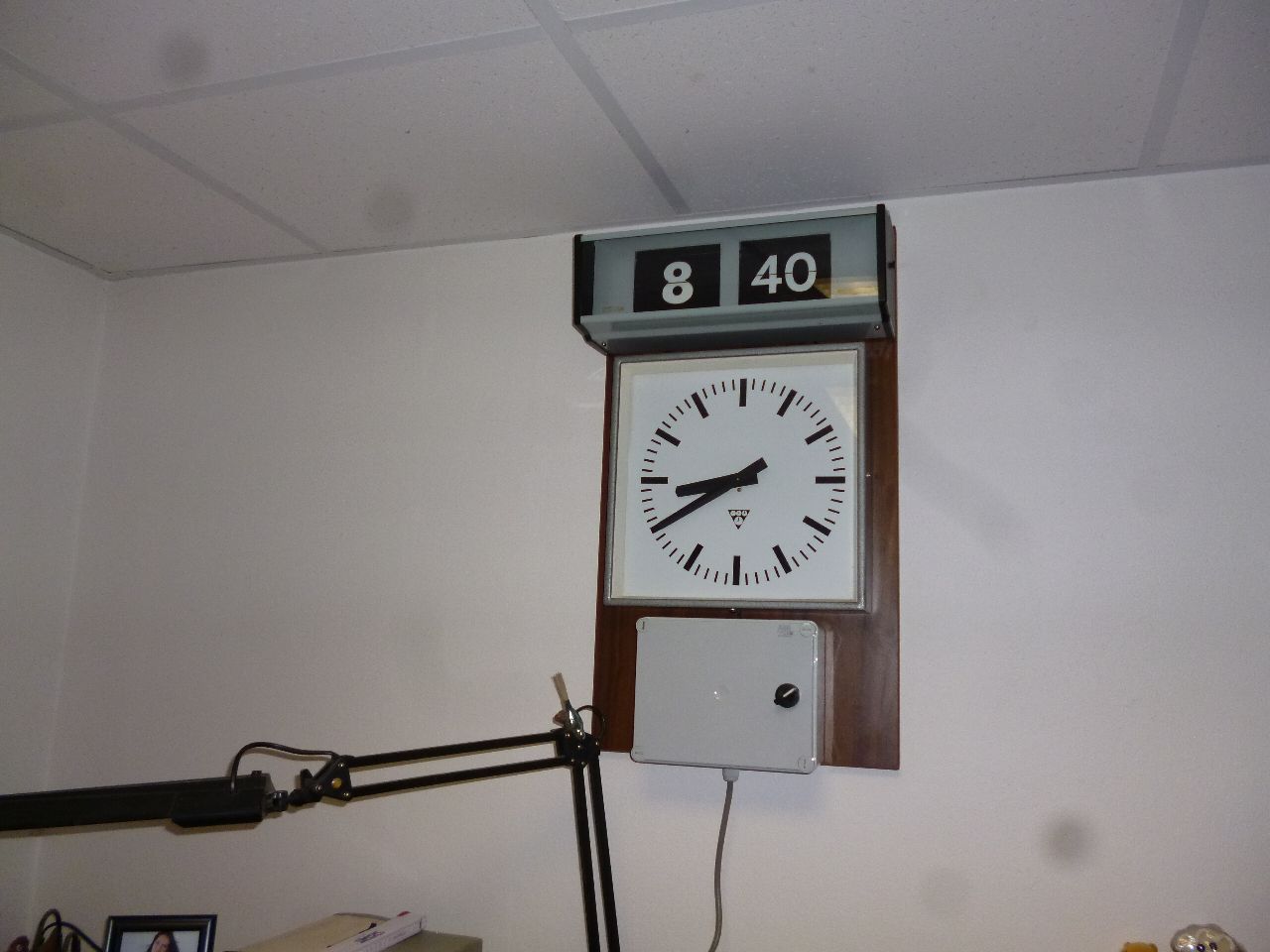

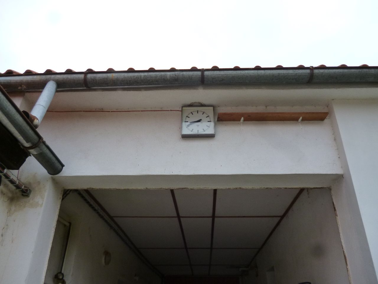

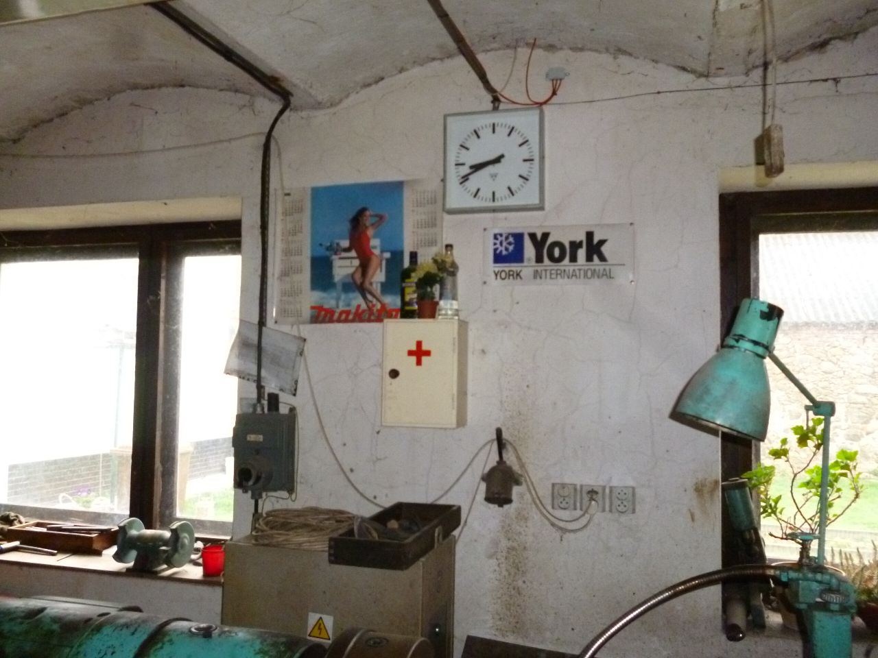

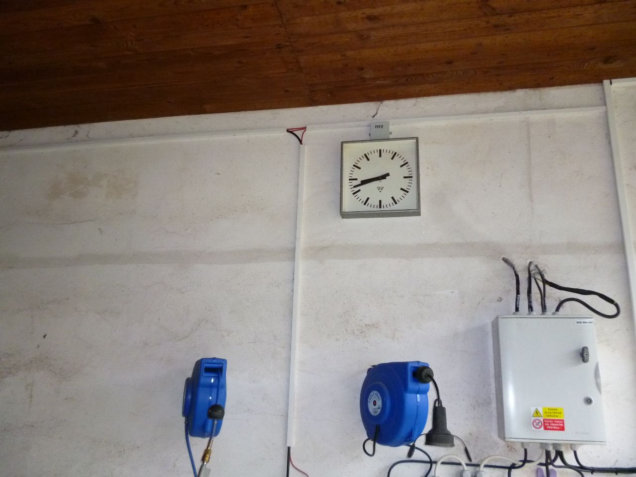

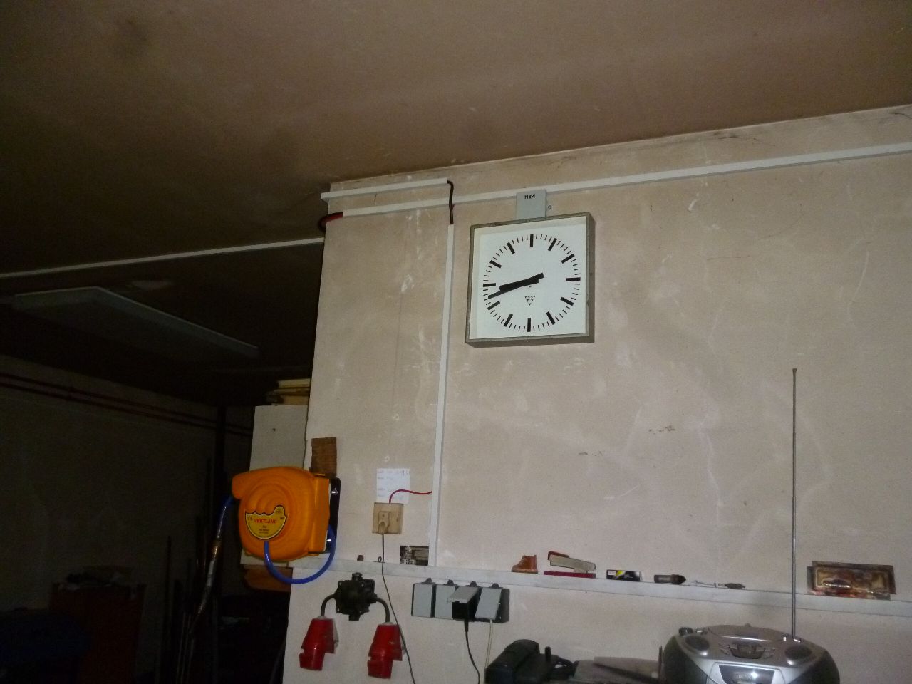

Mateční hodiny (po našem) + další po baráku
Zdenek Valter
Příspěvky: 5426
Registrován: 9. 1. 2009, 5:16
Bydliště: Ústí n. L.
13. 4. 2018, 8:18
magi píše:Impulz ti musí dodávat tzv. "mateční hodiny" (řídící hodiny). Princip je úplně jednoduchý, každou minutu pošlou do linky vteřinu trvající impulz o určité polaritě, která se neustále každou minutu střídá.
V hodinách je krokový motorek který každou minutu udělá půlotáčku.
Tzn. příklad: máš linku vedoucí k hodinám, jeden drát je červený a druhý modrý. 12:00 připneš na 1 sekundu na červený drát + pól a na modrý - pól, 12:01 připneš na 1 sekundu na červený drát - pól a na modrý + pól. A tak pořád dokola.
Toto celé se děje prostřednictvím dvou relátek (zapojené stejně jako reverzace DC motoru).
Pokud je systém rozsáhlý a hodin je na lince hodně kusů pak je 1 sekunda málo - originální mateční hodiny co máme v práci posílájí impulzy asi 3sec, ale doma jak to teď testuju tak mi 1sec úplně v pohodě stačí.
Jde o to aby se systém příliš "nerozcházel" od reálného času, tzn. čítač 60sec musí být přesný.
Další potíž u mě je ta, že některé hodiny jsou na 12V a některé na 24V. Aby fungovaly všechny tak musí být impulzy 24V, což podle Pragotronu 12V hodinám nevadí, jen bude rychleji slábnout magnet v krokovém motorku.
Princip posuvu hodin je v přepínání polarity v minutovém intervalu. Co se týče 12V a 24 V hodin není to až takový problém - lze buď u 24v hodin dát cívky paraleleně jako například tu:
http://www.railnet.sk/view.php?cisloclanku=2004030801" onclick="window.open(this.href);return false;
A nebo dát do těch 12V předřadný odpor ;-)
