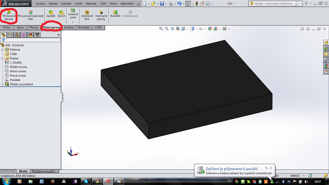

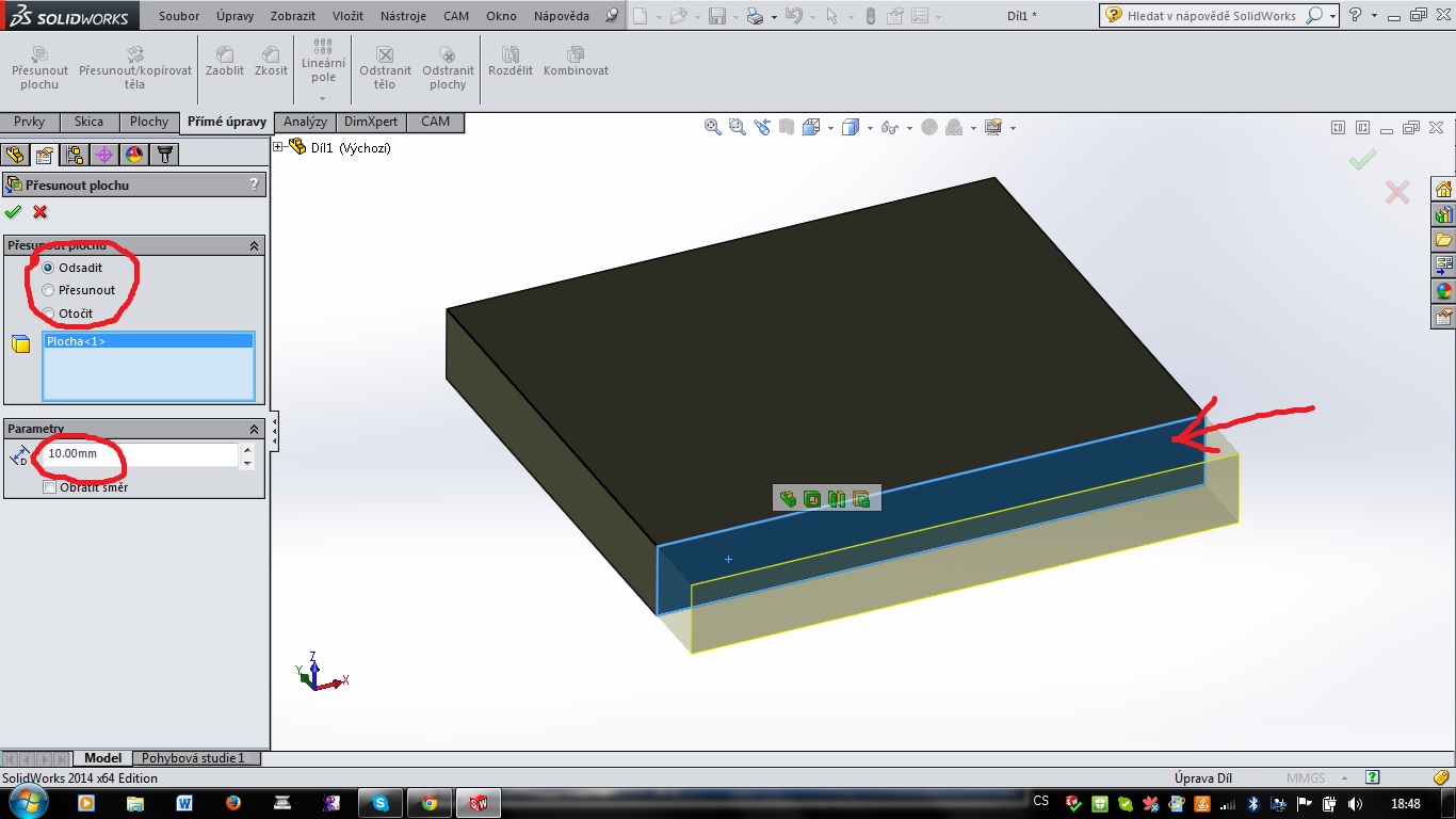

prochaska píše:To chce odchytit problém .....
Měl jsem trochu volný víkend, tak byl čas testovat a možná jsem už lokalizoval co způsobuje to že HSMW nereaguje na změny v modelu. Pokud je v SolidWorks změněna geometrie pouze některým z příkazů pro přesun plochy,(jsou to přesunout, odsadit a otočit) tak HSMW neregistruje žádnou změnu v modelu. Domnívám se že je to tím že každý prvek geometrie modelu je uvnitř SW pod nějakým vnitřním ID a pokud je geometrie modelu měněna výše uvedenými příkazy tak se toto ID nemění a HSMW vyhodnotí model jako nezměněný.
Na tuto myšlenku mě navedl článek zde. http://blogs.solidworks.com/tech/2014/0 ... rrors.html" onclick="window.open(this.href);return false;
Můžete někdo prosím vyzkoušet jestli se to u vás chová stejně? Stačí k tomu naprosto banální model, např kvádr, udělat obrábění obvodu a potom jednu stěnu toho kvádru posunout(osadit, otočit)
Děkuji.
Příspěvky: 8472
16. 3. 2014, 4:47
z18xe píše:Pokud je v SolidWorks změněna geometrie pouze některým z příkazů pro přesun plochy,(jsou to přesunout, odsadit a otočit)
Teď se nechytám, co je to za příkazy? Jestli by to prosím šlo buď anglicky nebo screenshot :-)
z18xe
Příspěvky: 24
Registrován: 11. 9. 2013, 4:44
16. 3. 2014, 5:55
No jasně, sory. To bylo opravdu nevhodně zvolené slovo.
Z obrázku je určitě zřejmé co myslím.
z18xe
Příspěvky: 24
16. 3. 2014, 5:56
další krok
Příspěvky: 8472
16. 3. 2014, 6:19
Jo, dík, už jsem v obraze. Já totiž tuhle funkci ještě v životě nepoužil :-) Opravdu, mají tam chybku, asi jim to nabonzuju :-)
