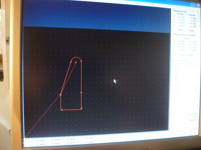

18. 8. 2011, 9:25
Přátelé, jsem nadšen. :)
Zkusil jsem si něco nakreslit v Gravostaru. Zpočátku, (než jsem to vůbec zkusil), jsem byl dost skeptický. Tedy hlavně co se týče předpokladu, že to dokážu a bude to fungovat. A ono to funguje.
Nejen že dokážu nakreslit jednoduché objekty ale je to pro mě uživatelsky velice příjemné. Také jsem byl velice příjemně překvapen, že po třech kliknutích a zkopírování do Armote se frézka normálně rozběhla a virtuálně, (prakticky pouze na ose X), můj díl normálně vyfrézovala. I vřeteno při tom běželo.
Vím, že se někteří shovívavě usmívají a myslí si něco o tom, že jsem vynalezl teplou vodu.... ale já jsem nadšen a pod vlivem těchto mých úspěchů už více věřím, že to o čem sním, snad nějak zvládnu........
Miloš.

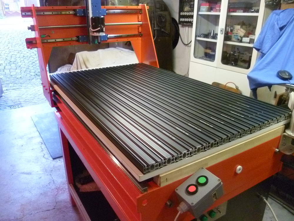

Dnes jsem si dovezl profily na pracovní desku.
Miloš.

22. 8. 2011, 10:23
Krásný stroj jen ty profily v tom to případě mi přijdou zbytečné pokud budeš frézovat překližku a tak tak tam stejně musíš vložit desku dřeva (mdf) a vznikne ti sendvič dřevo hliník dřevo řešil bych to uspořádání asi jinak a věřím že teď tomu je jen dočasně.
zami
Příspěvky: 654
Registrován: 25. 1. 2011, 2:07
Bydliště: Třebíč
22. 8. 2011, 12:15
Nepovažuji to za dočasné řešení. Spíše naopak.
Miloš.
Martinhora
Příspěvky: 1009
Bydliště: Rokycany
22. 8. 2011, 1:32
No já myslím, že Miloš nechce jen šudlat balsu a překližku. A pokud bude chtít hrábnout do duralu tak to musí pevně upnout. Neumím si představit upevňovat svěrák do MDF vrutama :shock: Takhle jak to má to je universální. Pokud pojede překližku nebo balsičku tak si to něčím podloží (já používám sádrokarton) a upevní si to kolem dokola upínkama. A pokud bude chtít obrobit něco ve svěráku tak tam ten svěrák pohodlně ustaví. Stejně to dojde tak daleko, že zjistí, že potřebuje 4-tou osu a pak jí zase v poho připevní. Mě se to takhle líbí, akorát bych asi vynechal to MDF nebo co to je pod těma AL profilama

kolik mate presnost te zakladove desky? at vim ceho se mam pokusit dosahnout
zami
Příspěvky: 654
Bydliště: Třebíč
22. 8. 2011, 3:33
Tak to bohužel nevím. Ještě to nemám smontované napevno, tak je to zbytečné měřit. Ale jelikož jsou podkladní hranolky frézované přímo samotnou frézkou, myslím, že přesnost bude naprosto dostačující.
