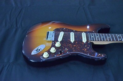

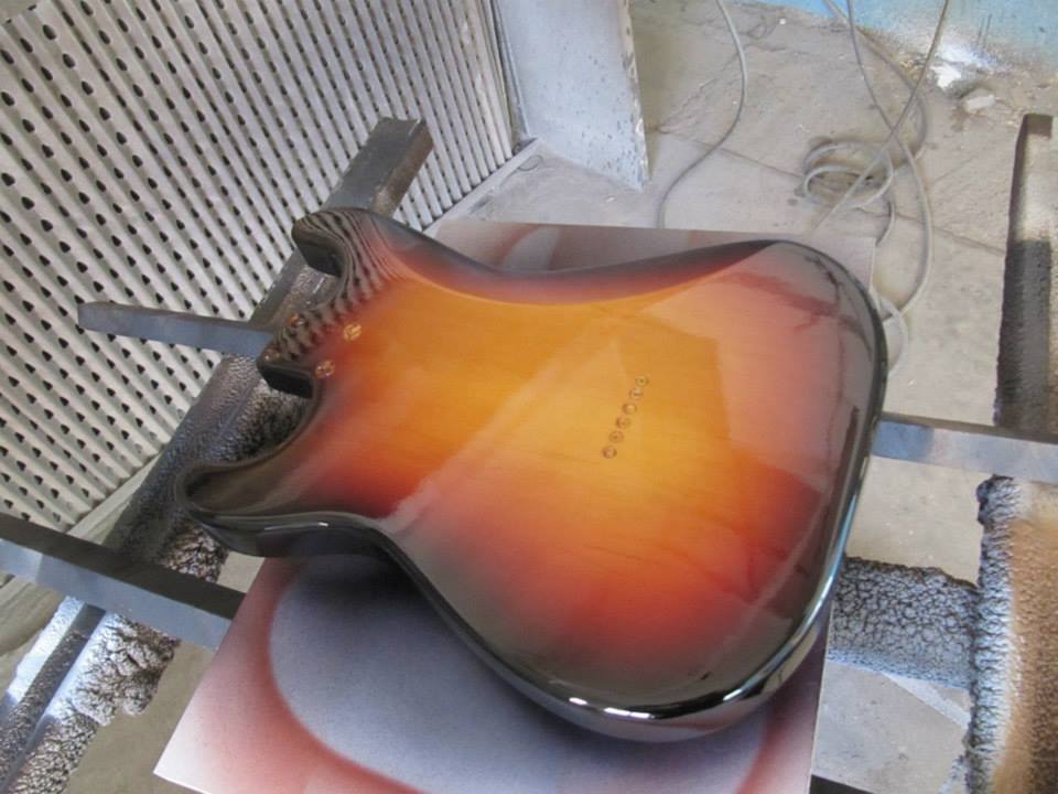

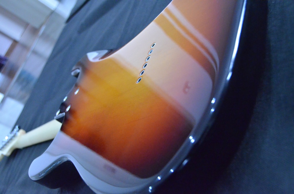

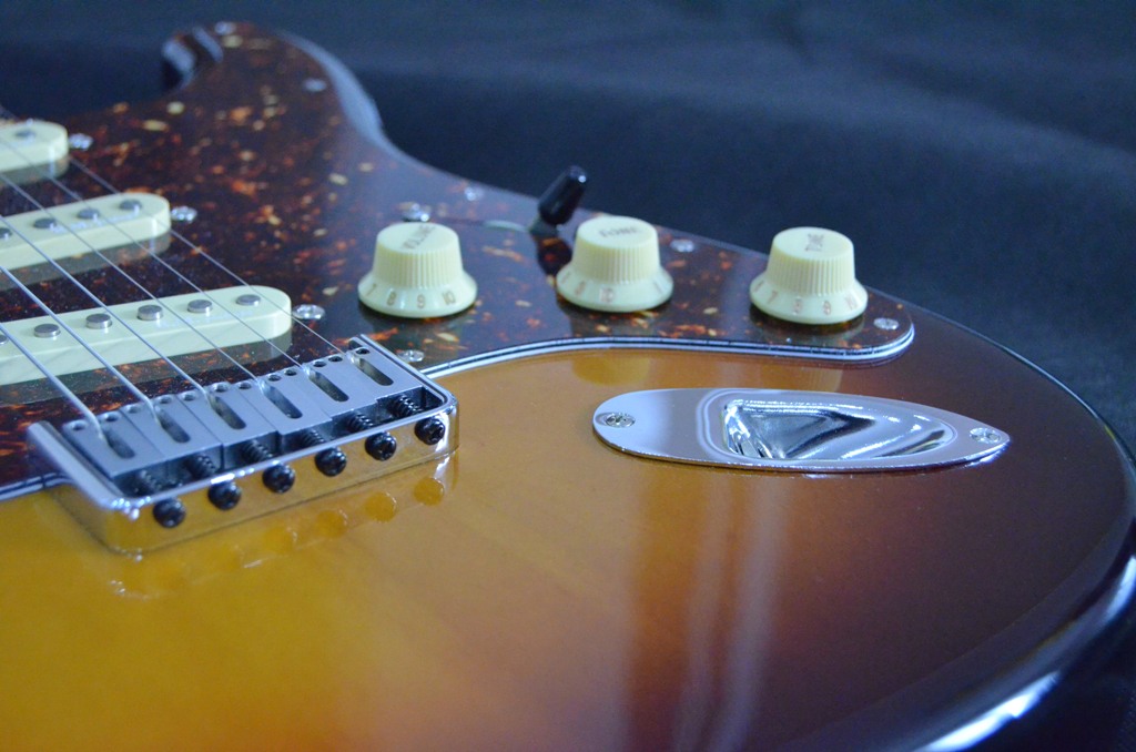

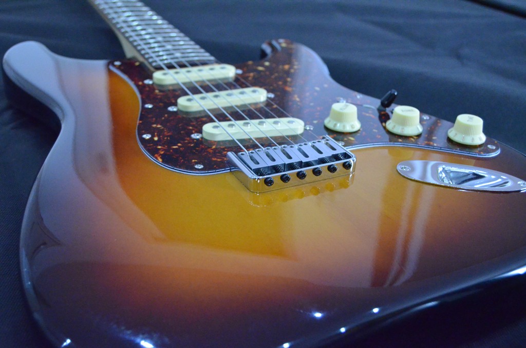

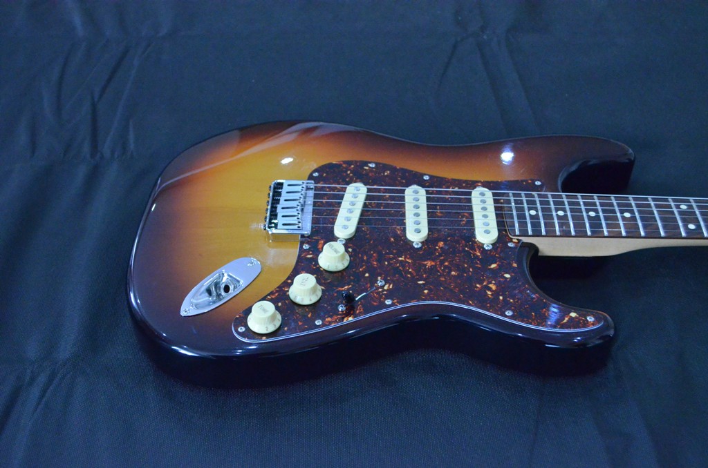

Dalšia klasika z mojej dielne a dalšie zdokonalenie v lakovaní :)

BIGG píše:Pane, když se dívám na ty stojany :D tam už proteklo barvy :D
Moc pěkné
Striekam u kamarata ktorý má velkú stolársku firmu a stieka sa tam skoro každý den :D kupuje lak v plechovkách 5 - 10 litrov tak ten stojan už má niečo za sebou :D

zami píše:Pěkná práce....Jen tak pro zajímavost. Co používáš za laky ?
Miloš
Miloši vačšinou striekam dvojzložkový polyuretán ale zrovna tento kus je na požiadavku nitrolak je s tym vačšia piplačka tenšie vrstvy sa musia striekat, má menšiu plnivosť ale inak sa s ním nepracuje zle

1mulen1 píše:
Miloš
Nitrolak, je vcelku používaný na kytary, jen jak píšeš je sním práce, kolik tam je vrstev? Tipuji tak 10 i víc, jen jsem se chtěl zeptat zdali to leštíš a jak, podle nějakého fóra o nástrojích, by se nitro vrstva měla každá přelešti, snad dokonce i pod vodou, což si tedy nedovedu představit v reálu valit na to vodu, nejspíš bych předpokládal nějakou pastu. Ten postup povrchové úpravy by mne opravdu zajímal, jestli by jsi mohl blíže specifikovat. Jinak skláním poklonu za velmi pěknou práci.
1mulen1
Příspěvky: 411
Registrován: 16. 3. 2010, 7:34
Bydliště: Hradište pod Vrátnom
Příspěvek 7. 3. 2014, 11:43
to slezak77:
nom kazdu vrstvu leštit nemožeš lebo by ti nechytila na to už dalšia vrstva laku a olupovalo by sa to ... cca každu druhu prebehnem brusnym papierom 400 aby bola vždy hladká vrstva a ked už ne nakompletku nastriekane a som s tym spokojny tak potom 400 800 1200 šmirgel 2000 s vodou až mám uplnu hladku rovinu a potom leštička a 3 pasty :) prvou sa zbavím škrkancov po šmirgli, druha to dostane do lesku a tretia to už je vlastne vysoky lesk s pridaním vosku :)

Příspěvek 7. 3. 2014, 3:45
zami: ďakujem za pochvalu zabralo mi to asi 4 dni ale je to pohodka lebo pracujem asi 50 metrov od tej lakovne takže pekne som pracoval a chodil si obcas streknut vrstvu laku :) a ono ked tam je odsávacia stena a nepadá na to prach a nieje laková mlha po celej dielni sa to robí uplne že super :)
kilovolt: každou jednou gitarou sa snažim vychytat chyby ktore som spravil na predchodzej :)

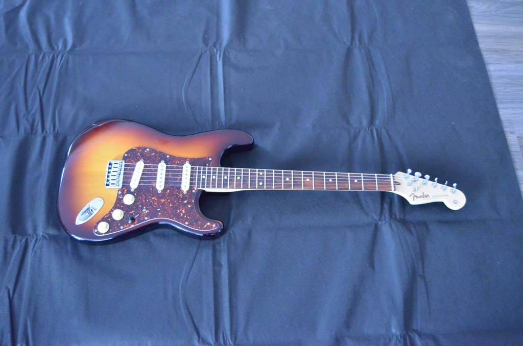

Příspěvek 1. 4. 2014, 11:10

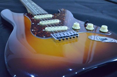

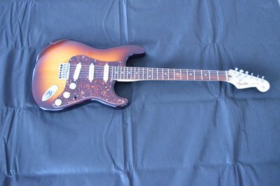

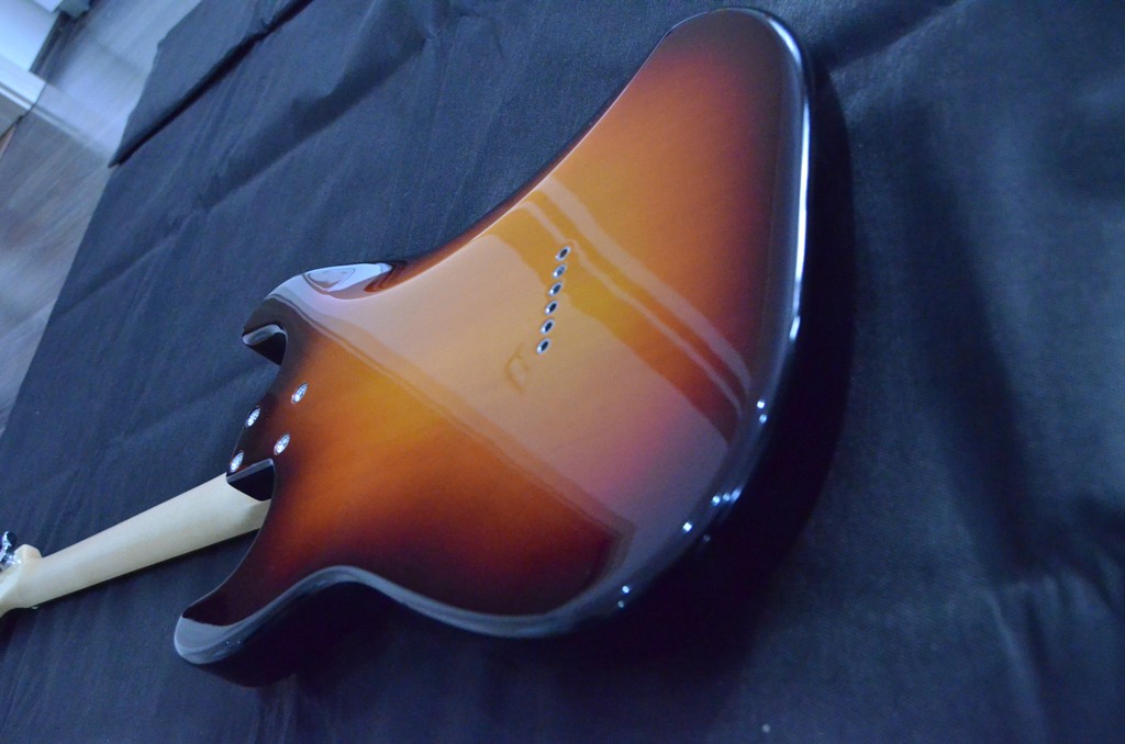

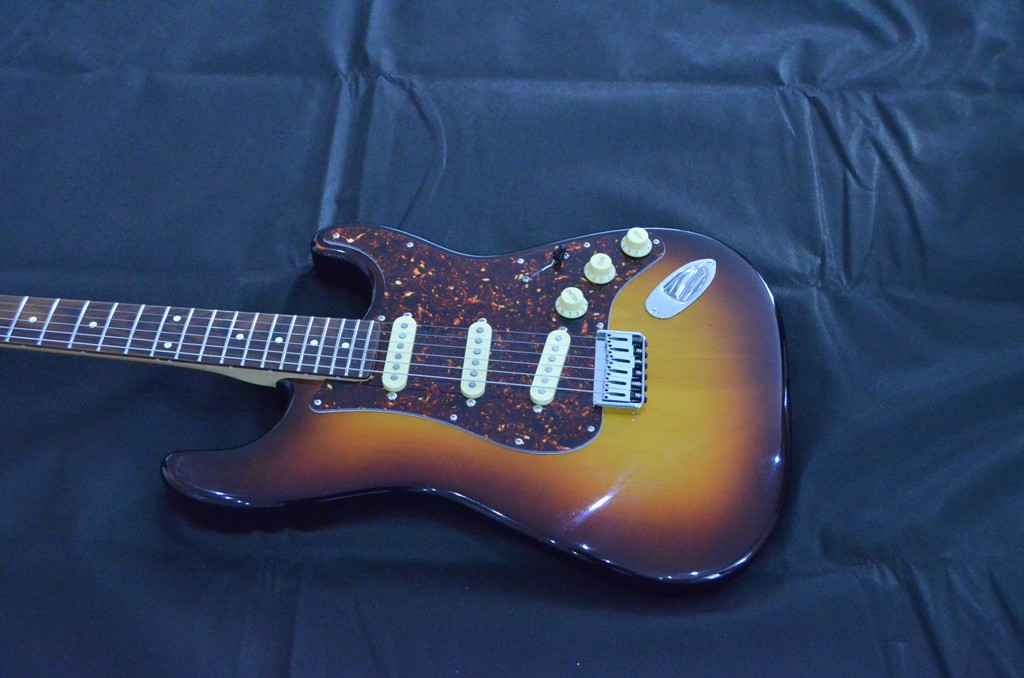

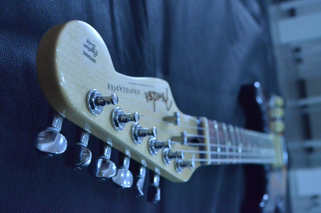

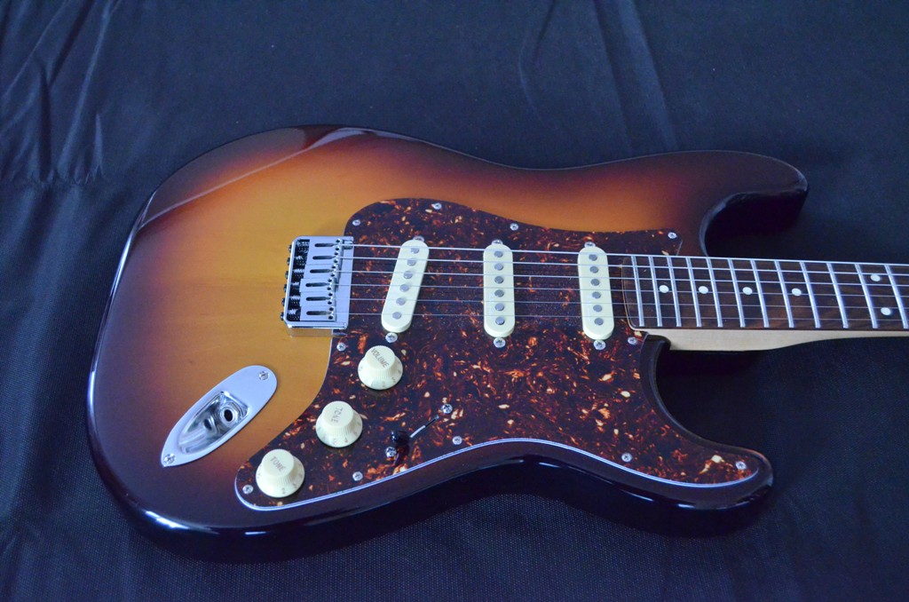

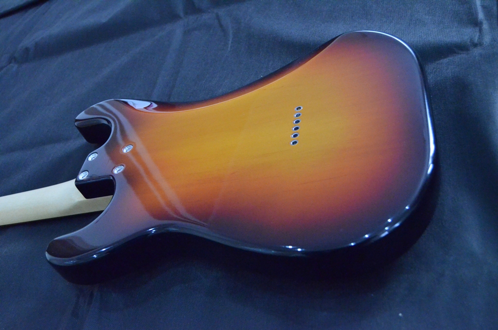

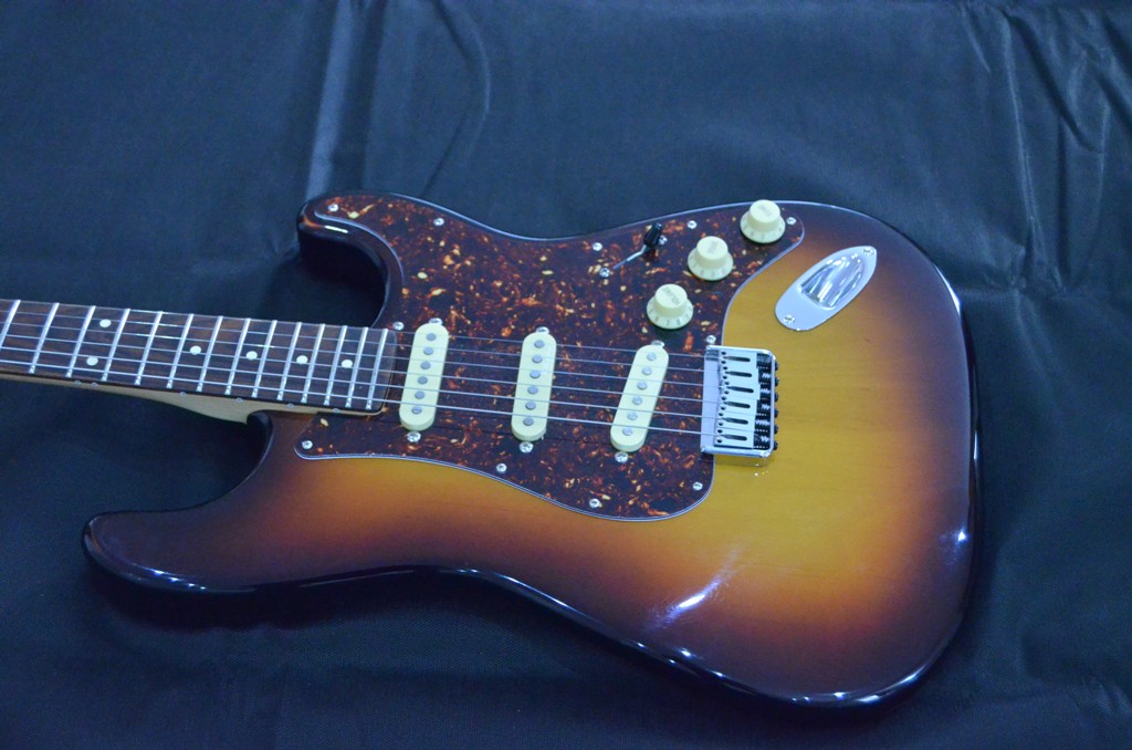

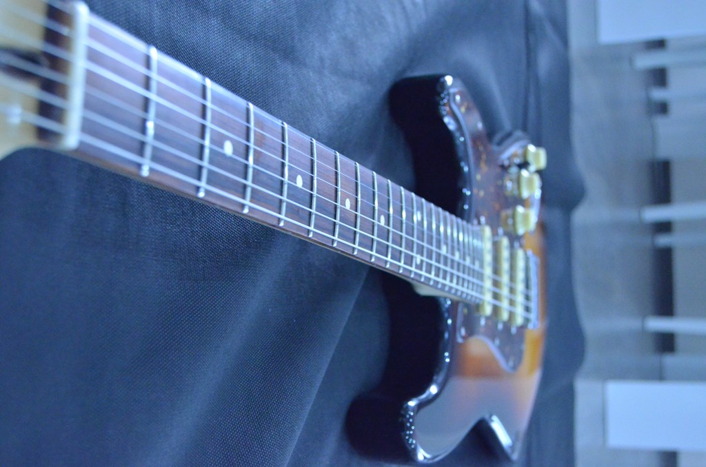

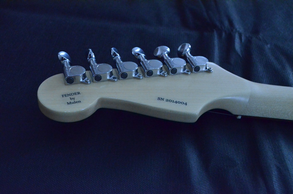

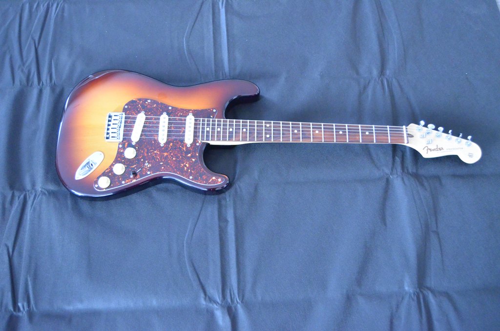

hotovo :)

Příspěvek 1. 4. 2014, 11:29
Šak také ani vo fabrike nerobia. Obrázek
Nemáš CNC - nič neznamenáš.
http://www.fishpol.sk
marek
Příspěvky: 128
Registrován: 23. 8. 2006, 8:10
Příspěvek 2. 4. 2014, 5:15
Milánku máš to luxusní. Všechna čest.. :wink:
S pozdravem Marek
Pepa z depa
Příspěvky: 1779
Příspěvek 2. 4. 2014, 6:29
... to není možný, to je apríl ne :D .. krásná ..... nádhrná :D
--- letos 4. kytara, tak to teda fest jedeš, jen tak dál, držím pěsti
ivčo
Příspěvky: 295
Registrován: 11. 2. 2007, 5:17
Bydliště: Slezsko
Příspěvek 2. 4. 2014, 7:40
Nááádherná kytara, vynikající práce, velká poklona PANE !!!!! :)
