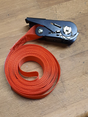

Tak jsem si zase byl něco koupit v Bauhausu. Tentokrát jsem rychle potřeboval popruh s ráčnou. Věděl jsem, že to nebude žádný zázrak, kvalita těch popruhů průběžně klesá, ale že klesne takhle nízko... Jsou z 1.2 mm plechu, sám popruh je PES 25 x 0.6 mm, už nejsou ani zinkované ale jen mizerně natřené, ale deklarovaná upínací síla je 5 kN a má to prý i certifikaci TÜV

mohu potvrdit kvalitu tohoto skvostu...když se utáhne třeba tak jako že je to utažené tak se to ohne a už to nikdy nerozděláš...uřízneš to a zahodíš obloukem.....vychodisko z toho je že to nebudeš utahovat...a ještě lepší vůbec nepoužívat, pak si myslím že je to nesmrtelnýprochaska píše: ↑3. 3. 2022, 6:20 Tak jsem si zase byl něco koupit v Bauhausu. Tentokrát jsem rychle potřeboval popruh s ráčnou. Věděl jsem, že to nebude žádný zázrak, kvalita těch popruhů průběžně klesá, ale že klesne takhle nízko... Jsou z 1.2 mm plechu, sám popruh je PES 25 x 0.6 mm, už nejsou ani zinkované ale jen mizerně natřené, ale deklarovaná upínací síla je 5 kN a má to prý i certifikaci TÜVHolt nová doba

takové ráčny znám. Taky mám jednu na vyhození. asi jsem s ní zabral víc, než kolik číňan počítal, když ji vymýšlel.

to nikdo nevymejšlel...protože kdyby o tom přemejšlel, vymyslel by to tak aby to fungovalo....to byl bezmozek a při utažení a ohnutí té páky sem si skřípnul prsty do té ráčny....která ale už nešla povolit. Jak celý výrobek dopadl asi nemůsím říkat...nepěkný konec ho čekal....do bauhazu chodím už jen pro hlínu na kytky
