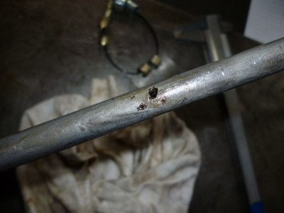

Vem to z gruntu. Vyměň okrouzky, těsnění, trubky, hadice a vše co podléhá opotřebení a stáří a bude jak nová a nebudeš si toho potom muset všimnout.

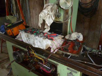

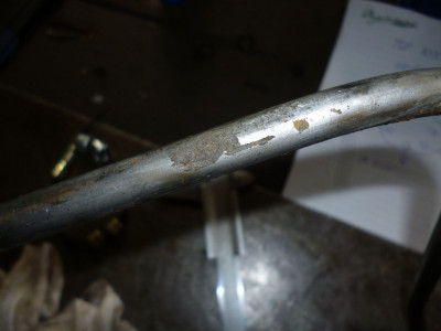

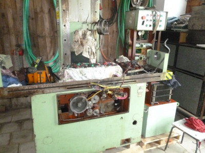

Začínám ten stroj nenávidět, trubky obě vyměněné a stejně to napříč nejezdí - asi je v háji ten hydromotor.
celý víkend jsem černej jak kominík, všude je vyteklý olej, všechno zamaštěný a já pořád jen objevuju další věci které jsou špatně.
Na příčném vedení je ohnutá lineární klec pro válečky, vyskákané válečky, škoda mluvit.
Začínám být přesvědčen, že jediná správná cesta jsou elektopohony.
Zhrňme si to:
1) podélný posuv sice jezdí, ale pomalu a nikdo neví proč
2) na přepínací kostce podélného posuvu to teče jak dunaj a nikdo to jednoduše neopraví
3) příčný posuv jezdí jen jedním směrem a jen plnou rychlostí - asi hydromotor
4) kam se člověk podívá, všude něco kape a to i po výměně O kroužků a těsnění
5) z vřetene nejde vyndat trn žádným nedestruktivním způsobem - zatím nikdo neví jak na to
6) všechny trubičky mazacích rozvodů jsou totálně zničené (ulámané, ustříhané a podobně) navíc jsou průměru 5mm což běžné skoro nikdo nemá (zde by asi šly použít festo hadičky)
7) chybí oba noniusy příčného posuvu které nastavují krajní polohy
elektrika - nebudu raději komentovat - ale to mi vadí až tak ze všeho nejmíň
Cokoliv na tomto rozebírat, znamená rozdělat hromadu dalších jiných věcí, které s primární závadou vůbec nesouvisí, silně mi to připomíná opravy na autech a taky jsem si dneska po hodně dlouhé době vzpomněl na mechanika Luboše a jeho legendární opravu Lakatoše LKT80

Už to že ta hydraulika nejela mě mělo hned odradit - já byl velmi silně na vážkách, ale bohužel jsem si to představoval moc jednoduše

Pokiaľ ju má zmysel zachraňovať že je vretenik a vedenie stola ok tak treba to skusit, pred tým si mal magnetku ?

Právě že neměl, dělal jsem na magnetce, ale to je 20 let. Za tu dobu si prdlajs pamatuju a hlavně neznám nemoci magnetek a jejich slabé stránky.

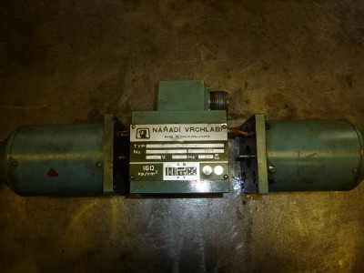

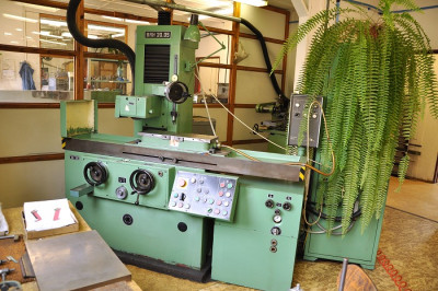

Ještě mě napadl takový mezioperační program - než to definitvně přerabuju na elektropohony.
Vybodnout se na ty problémové hydrokostky co jsou vepředu u ručních kol a celé hydrořízení v podstatě udělat nové a zabudovat jej do toho stojanu nad hydrogenerátorem. Takto to má přesě udělané BRH 20 - 05 - na mašinu jsou přivedené jen 4 trubky (2 pro podélnou pístnici a 2 pro příčný hydromotor).
Vše ostatní obstarává elektrické řízení a veškerá hydraulika je úplně mimo mašinu

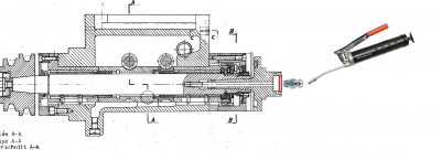

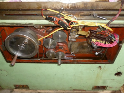

Co myslíte na můj nápad jak vytlačit trn z vřetene? Do čela toho trnu by se musela zavařit zátka se závitem na mazničku.
Trn stejně není originál - je to nějaký samoděl, a je evidentně celý měkký.
Mohl by to tlak od lisu vytlačit, nebo je to úplná pitomost?
Správně by to měl vytlačit ten šroub při jeho vytáčení přes segerovku za jeho hlavou. Ta se ale láme protože síla je moc veliká.
Dál jsem to zkoušel stahovákem tlačit na ten šroub, ale jen jsem ho zohýbal a víc nic.

Já jsem takhle vytlačil zarezlý píst spojkového válečku, dokonce i závit pasoval. Ovsem váleček má větší plochu.
Zkusil bych mrazící sprej, třeba to povolí.
MAS FU2A, TOS SM16A
- Sponzor fora
- Příspěvky: 3851
nevěřím
jestli je to měkota, tak do odvrtej až na nejmenší průměr toho zadku a pak to třeba povolí, pokud ne tak to pilníkem pilovat aaž na ten kužel....teda jestli ten šroub jde vytáhnout, což by předpokládám měl jít
DwPetr
- Příspěvky: 5262
- Registrován: 23. 9. 2016, 8:25
Šlo by do toho udělat pořádnej závit, natočit reverzní kladivo a pořádně za to prásknout?
