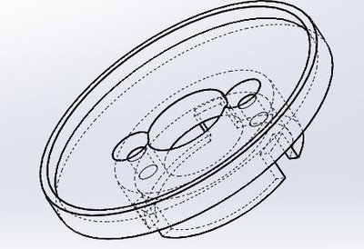

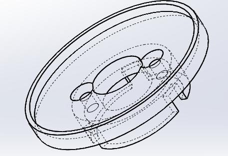

Trochu jsem řešil jak jej upevnit. 3x M8 má trochu větší rozteč - stačí 1-2mm projet pilníkem (příruba je z jednoho kusu s vřetenem)
CJM má osazení průměr 95 mm, TOS má 100 mm - to by se blbě usazovalo
TOS má zezadu plastové čelo - dovnitř drží utahovací šroubovici - asi aby nekloktala a proti bordelu. Vyrobil jsem jej také z plastu včetně osazení 100/95mm - viz obr. (možná by stačil mezikroužek, ale toto bude věčné)
koupil jsem TOS 125 ve zvýšené přesnosti - stála něco přes 4k (doživotně

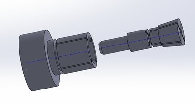

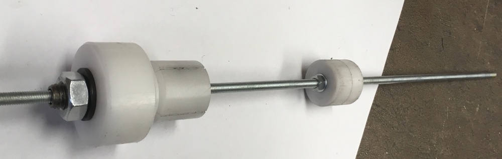

objevila se potřeba mít vnitřní délkový doraz do sklíčidla - nezbylo než jej udělat.
Jednoduchá konstrukce s dvojitou kleštinou + stavitelný "plovák" který to centruje kdesi v hloubce (neopracované
) vřetenové trubky.,
