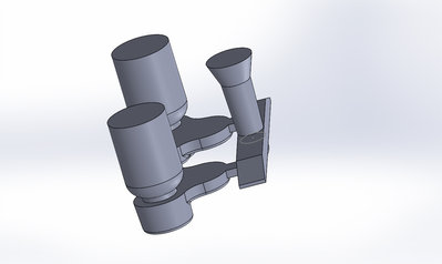

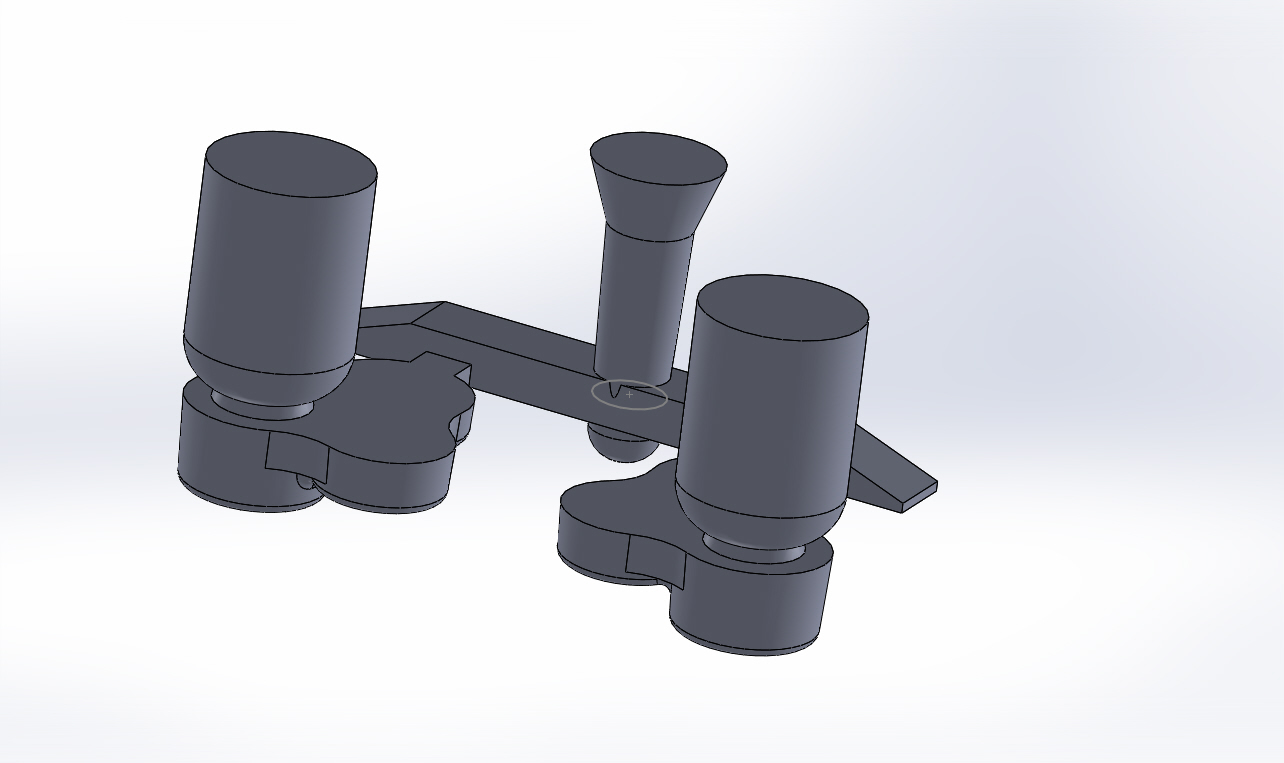

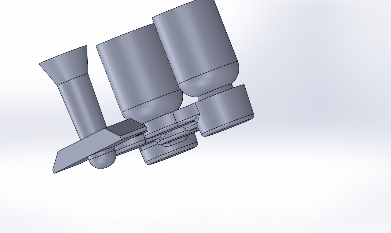

Fifík píše: Zkusím na to jít vědecky a dle skript ze školních dob tu vtokovku i trošku propočítat, aby to dávalo co má..
U jednoduchejch odlitků to není problém ,chce to selskej rozum.Velikost vtokového kůlu musí bejt taková aby jsi při plnění do něj necmrndal hliník jako když čůráš sousedovi do studny , a tím v něm nezavíral vzduch ,tak že spíš menší abys udržel vysoko hladinu ,tak že ani zářezy u malejch věcí nedělej jako kráva.
Fifík
Příspěvky: 760
Registrován: 4. 4. 2013, 9:28

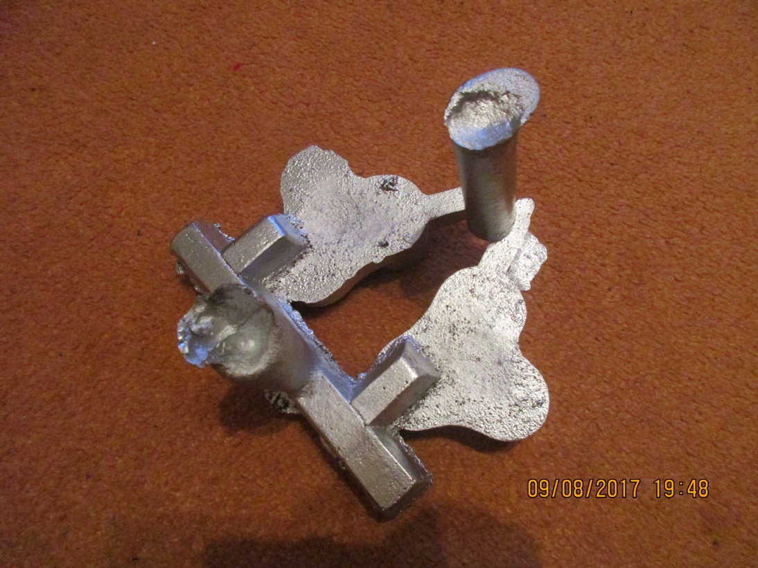

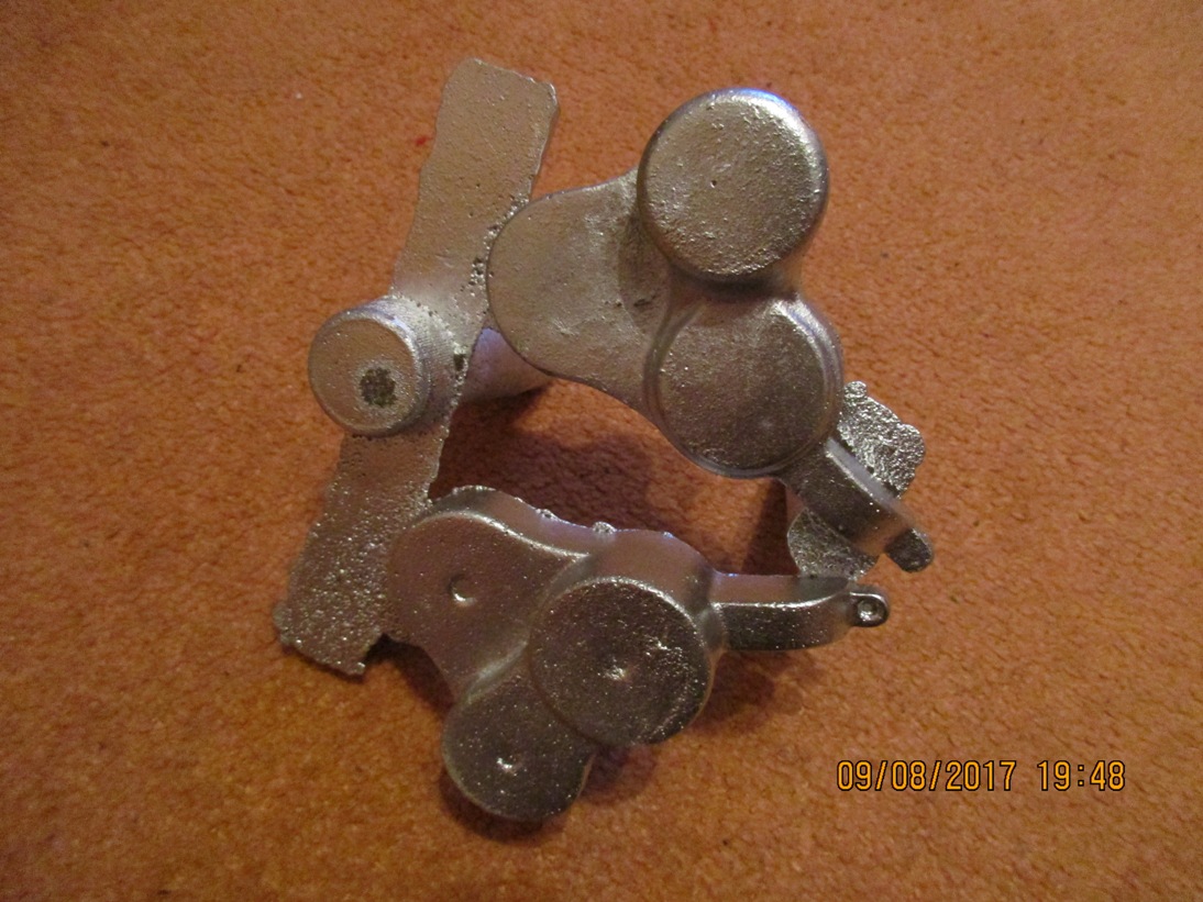

9. 8. 2017, 7:55
Tak jsem to zkusil dle obrázku. Je to řekl bych úplně stejné... Vzhledem k tomu, že ty bublinky, co na foto vidíte nejsou bublinky, ale zrnka písku (tak 90%) tak asi fakt udělám nejlíp, když si objednám ten písek od Sandteamu. Pak můžu jednu chybu vyloučit a věnovat se už jenom tomu ostatnímu (čehož furt není málo).
Příspěvky: 10266
9. 8. 2017, 8:00
Pořád blbě ,zářezy jak kráva a nálitek naprosto nefunkční.
Fifík
Příspěvky: 760
9. 8. 2017, 8:05
To není nálitek, ale výfuk (otevřený ven z formy). Bez něj mi nešlo odlít nikdy nic (staženiny).
Tak když vezmu zářezy tak na polovinu? A ten vtokový kůl taky menší, nebo nechat?
Edit: teď koukám, že i otevřený je nálitek. Tak kam ho dát, aby mi dobře vracel? Když jsem ho dal doprostřed plochy, tak se mi kolem jeho paty taky vytvořila staženina...

Příspěvky: 10266
9. 8. 2017, 8:16
Vydrž už ti to kreslím
Příspěvky: 10266
9. 8. 2017, 8:39
V rychlosti nějak takhle
Fifík
Příspěvky: 760
9. 8. 2017, 8:57
Paráda. Tak než mi dorazí ten písek. Tak budu mít čas si tu vtokovku pořádně připravit,.. Díky. :wink:

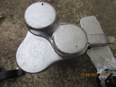

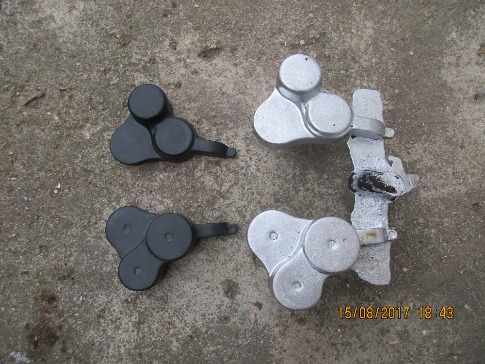

15. 8. 2017, 8:07
Tak písek dorazil a je to super. Práce jako s modelínou a odlitek splňuje moje požadavky.
Vtokovku jsem předělat pořádně nestihl, což je vidět. Nějaké mouchy to ještě má, ale myslím, že směr je správný.
Na foto je vidět model (3D tisk) a odlitek. Písek je tak dobrý, že to kopíruje i řadu nepřesností na modelu. :lol:
Ještě otázka. Co s tím černým pískem? Normálně zamíchat do toho zdravého, nebo nějak regenerovat. Zdá se mi, že toho oleje muselo vysmrdět dost...
Příspěvky: 23382
15. 8. 2017, 8:10
Jsem to chvili daval stranou a pak me to prestalo bavit. Momentalne uz je to cely jen cerny a funguje to skvele
Příspěvky: 10266
15. 8. 2017, 10:06
Pěkný ,už se za to nemusíš stydět ,S pískem jak říká Robo.
