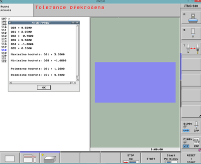

- Tolerance prekrocena
Pozor, pri takto definovanom ERROR-e ti stroj zastavi na danej vete (118) ... PGM sa nedokonci ...
