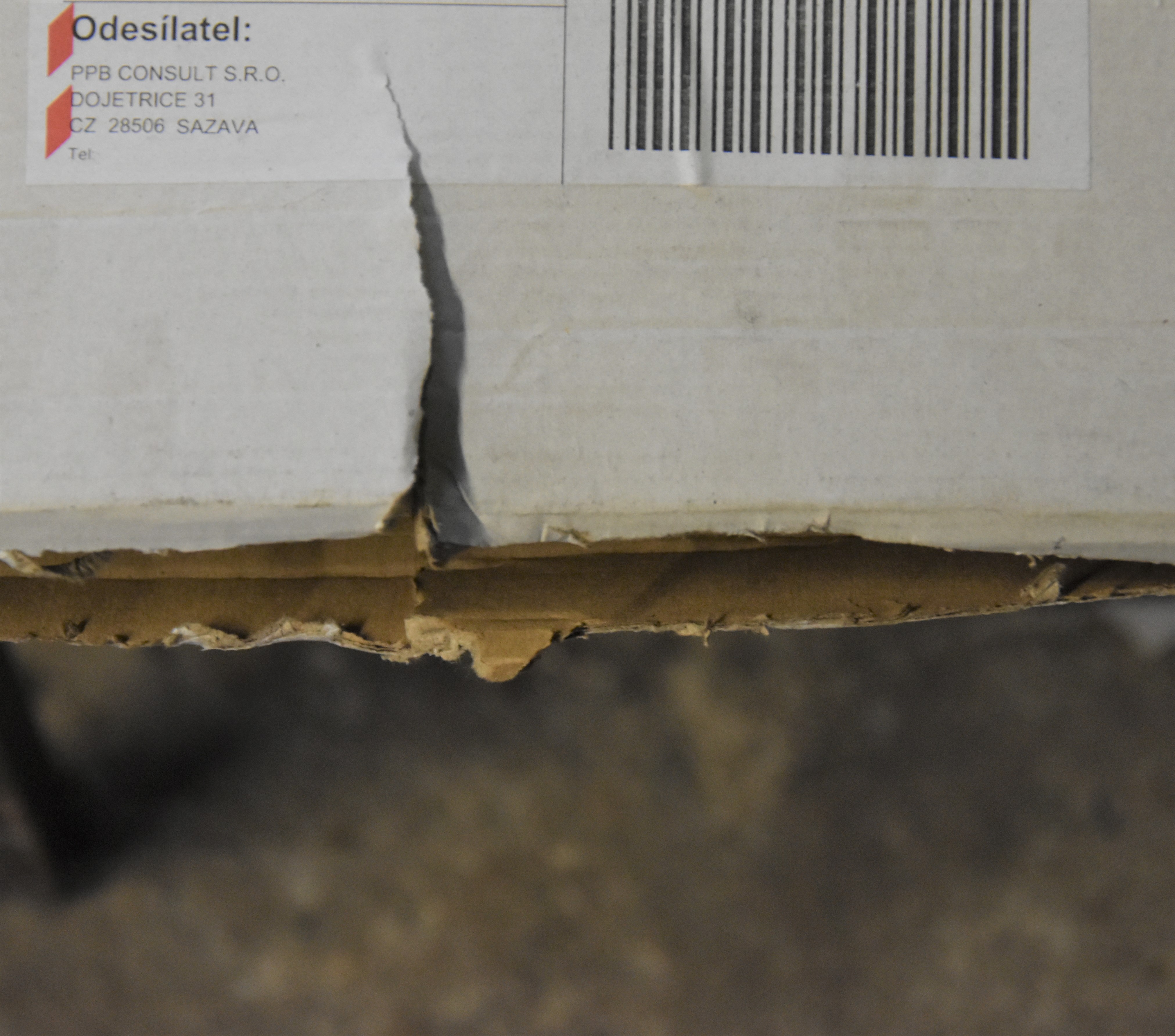

Nafotil jsem obal od odesilatele, že nekecám.
Dawe
- Příspěvky: 3123
- Registrován: 8. 10. 2013, 6:18
Britt> tos nemusel, snad to nevypada tak, ze bych na tebe nejak nemistne tlacil

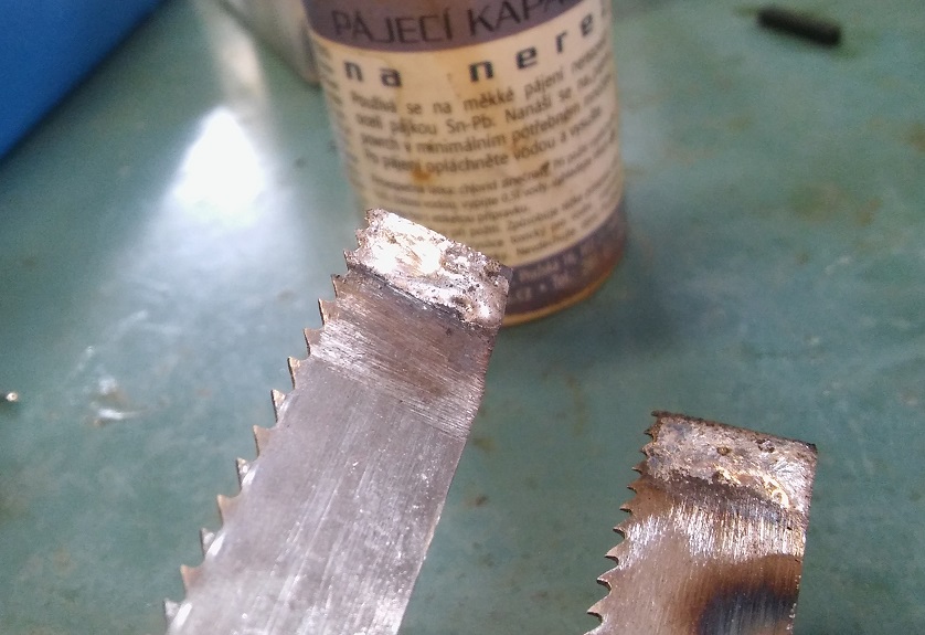

Jeste jste mi pripomneli jednu vec. Kdyz tu byla debata o tvrdem pajeni stribrem, tak jsem v navaznosti na to zkusil i mekke pajeni na cca 5-10mm prelozeny pas. Normalni olovnata pajka Pb-Sn 60/40.
A ono to taky jde a funguje. Ani neni treba mit extra vykonnou klempirskou pajecku, staci obycejna pajecka kolem 60W. Funguje na to pajeci kapalina (nebo flux) na nerez. Pripadne i chlorid zinecnaty. Potom jdou ty pasy (Wikus) pajet uplne snadno, slusne drzi a protoze je ten spoj castecne pruzny, tak drzi i kdyz je ten spoj trochu nepovedeny (tlustsi, hrbaty). To se muze hodit lidem bez TIGa, bez stribra, ale s hromadou roztrzenych pasu a prodejcem z ruky.

Ja nasel jeste par obrazku toho mekkeho spoje pred finalnim brousenim (brousit se musi pomalu aby pajka nemekla). Ale fotky nestoji za moc. Byl to jen experiment:
Myslim ze stribro + prelozeny pas by muselo drzet 100% festovne.
