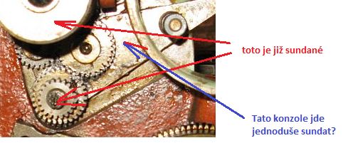

Když mohu, tak se radši zeptám - jak máte hlučné převody podélného posuvu?
Vůli mezi koly (podélný posuv) jsem řešil spíš citem (prostě ani málo ani moc).
Ale ten rachot i když jsem sundal převod na podélný posuv je strašný. Když se vřeteno točí doprava, tak to hlučí daleko daleko víc, než doleva.
Chci se zeptat, čím mažete - ložiskovým olejem a nebo by byla lepší vazelína na ložiska?
Zkusil jsem dát olej co mám na posuv a hlučné je to stále stejně.
Ta čína co jsem měl, byla co se týká hluku šicí stroj.
Fotka je ještě před vyčištěním.
PAKO.ll
- Příspěvky: 1419
- Registrován: 10. 2. 2012, 3:24
- Bydliště: ŠKVOREC
mě po 73letech provozu MNka rachotí když tam dám používaná kola a to dost hlučně ... když tam nacpu ty co nikdo nikdy nepoužil,je taky jak šicí stroj.
mikiki
- Příspěvky: 788
- Registrován: 5. 1. 2011, 4:33
- Bydliště: Vysočina
njn ... ale když tato MN80 toho nemá moc naběháno
Z vřetena jsem již sundal mechanismus (včetně páky) pro upínání kleštin a jde nějak jednoduše sundat i to "primární" soukolí které pohání vřeteno?
Nebo musím odmontovat kryt s dvířkama?
