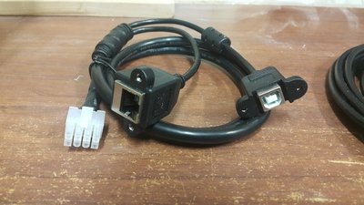

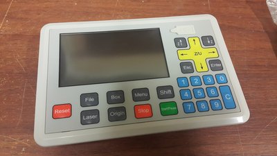

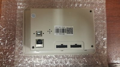

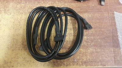

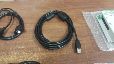

Tak konečně mi začaly chodit díly....postupně sem dám fotečky jednotlivých komponent...
ruby.biker
- Příspěvky: 10
- Registrován: 15. 11. 2008, 7:14
JohnyDeath
- Příspěvky: 122
- Registrován: 11. 9. 2012, 6:20
- Bydliště: Brno
Pěkné, pěkné. V čem jsou rozdíly? Co to umí nového, kdromě 4 laserů a další osy? Mimochodem kde se dá ta další osa vlastně využít? veděl by někdo? Predpokládám, že to bude asi na řízení druhé nezávislé hlavy?. Jinak se mi tam líbí ten panelovej konektor na připojení USB
