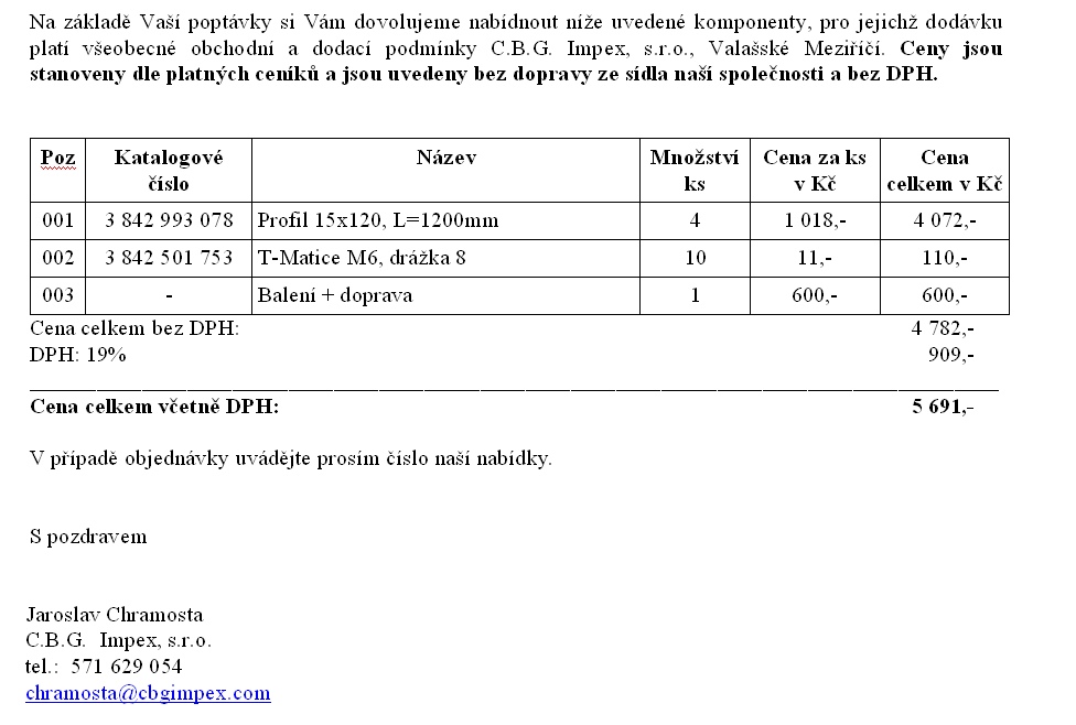

martulin píše:jeste mam dotaz na rawena, tusim ze jsem u nej videl na tronu stul s Al profilu, mohl bys mi poslat primo typ profilu, dival jsem se na profily prodejcu Al profilu ale nevim ktery je nejvhodnejsi, bud mi pripade velky nebo zase maly, diky
Tady to máš i s cenama. Katalogové číslo odpovídá číslu Boshe a pod ním se dá najít na netu. Má to několik ALE.
1. Profil je poměrně měkký, takže pokud se ti stejně jako mě prohne celý plechový Tron, tak se profil prohne taky. Existuje i silnější profil, ale prohnul by se taky a navíc tři vedle sebe by byly širší než stůl.
2. Jak je psáno jinde, zvaž jestli se ti to vyplatí. Já to nemám na kšeft, ale jako koníček, pro výrobu dřevěných dílů modelů historických plachetnic, takže nerovnost stolu (v pěti desetinách na celé délce) ani cena mi nevadí.
3. Ty T-matice jsou geniální věc. Z šestky závitovky jsem si nařezal sloupky a ze dřeva vršky a mám upínky za hubičku. Drží fest a dají se nasadik kdekoliv - nejen z boku drážky.
Radek
(CNC Tron, CNC Proxxon MF70)
Bob
Příspěvky: 701
Registrován: 5. 10. 2007, 12:02
Bydliště: Slavkov u Brna
Příspěvek 7. 6. 2009, 4:23
Jestli vidím správně, tak doprava stála 600 Kč, to ti posílali přes Austrálii,
já jsem zatím platil nejvíc 120Kč za poštovné a balné u hliníkových profilů na frézku, cca 7kg, a bylo to z Bruntálu do Slavkova u Brna :wink: Rosta.
