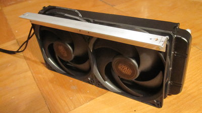

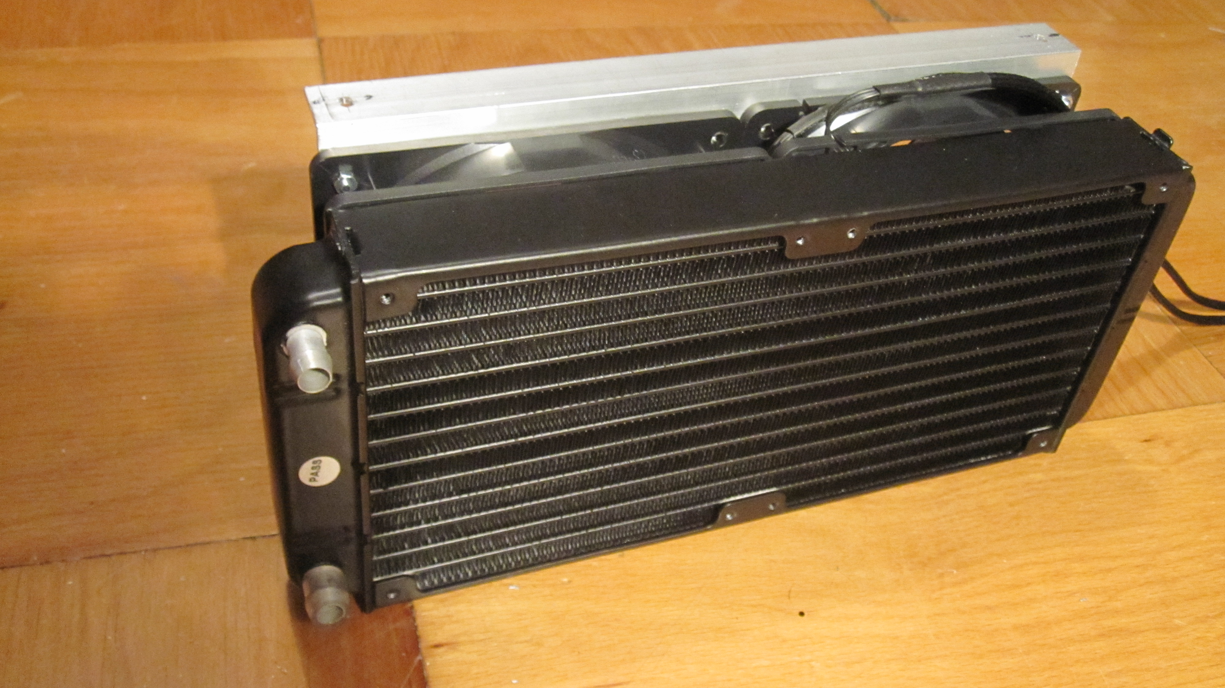

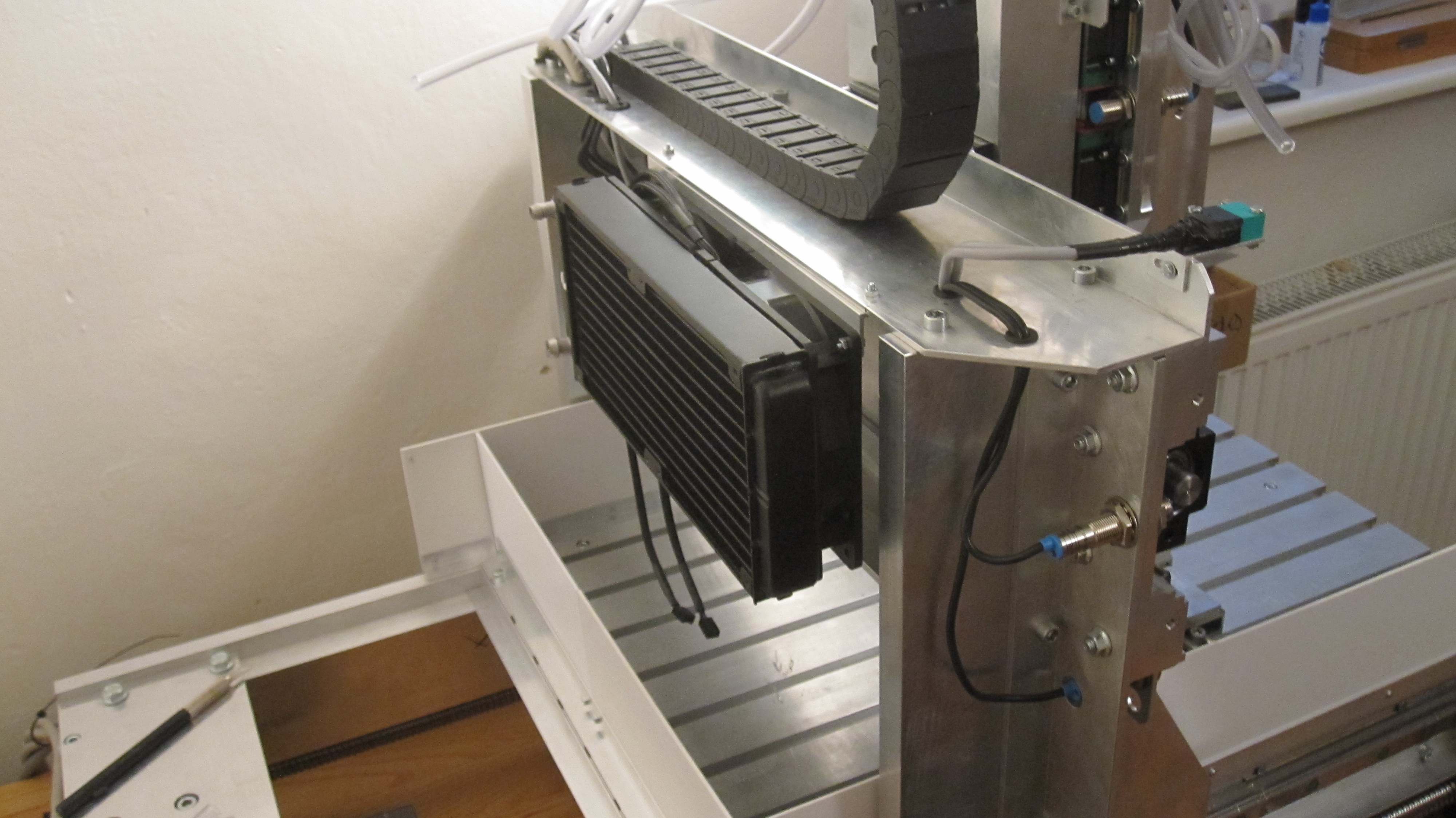

Jak tu Pepson zmiňoval, přihodím fotky ze stavby vodního chlazení. Je to celé jeho práce, já jsem mu jenom pomáhal stáhnout plastový ventilátor z vřetena Teknomotor. Chladič je z vodního chlazení PC, pumpa taktéž. Větráky budou řízené, stejně jako pumpa teplotou média na výstupu z vřetena. A malý bonus sem přihodím až to bude chladit :)
Dva ventilátory 100x100mm:
Pohled na stranu chladiče:
A nakonec umístění na frézce:

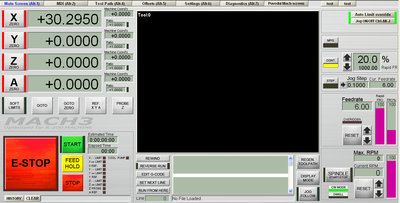

Mach v rukou Pepsona doznal zásadní úpravu obrazovky. Tímto frézku křtíme na jméno X-200:

K obrazovce bych jen dodal, že toto je pouze alfa verze, nyní je o dost funkcí rozšířena 8)
