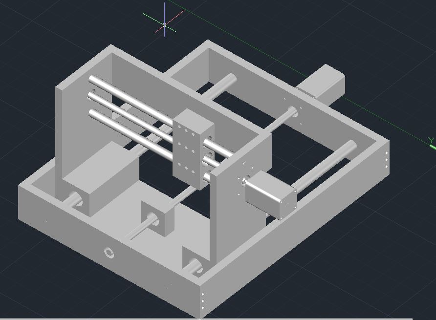

Jaká je tuhost ? co to dokáže frézovat ? a ještě ty tyče ,když je upevním do "šuplíku" tak se na koncích obrábějí třeba na těch 10mm ? nebo se zasouvají 25mm rovnou ? :roll: :shock:

Přesnější a dokonce i výrobně jednodušší bude tu tyč nechat jak je a udělat pro ni díru 25 mm. To osazení na 10 mm by mělo smysl jen v nějakém speciálním případě, kdy by bylo nezbytně nutné šetřit místem. Tedy jestli správně chápu otázku :)

prochaska píše:Přesnější a dokonce i výrobně jednodušší bude tu tyč nechat jak je a udělat pro ni díru 25 mm. To osazení na 10 mm by mělo smysl jen v nějakém speciálním případě, kdy by bylo nezbytně nutné šetřit místem. Tedy jestli správně chápu otázku :)
Aha tak díky ,jen jse zeptal ,protože někde to je a někde ne
Thomeeque píše:Lify, jakej konkrétně máš k dispozici soustruh?
typ vůbec nevim ,protože soustruh není můj ,ale souseda a není problém na něm dělat (to jsem napsal špatně)

To bob z tvého návrhu jsem dost použil :)
Jinak jsem počítal
S120-24 S120 - průmyslový spínaný napájecí zdroj 120W 670,00 Kč
LM25UU LM uzavřené kuličkové pouzdro 340,00 Kč
LM25LUU LML uzavřené dvojité kuličkové pouzdro 460,00 Kč
LM20LUU LML uzavřené dvojité kuličkové pouzdro 340,00 Kč
W25 W vodící tyče 936,00 Kč
W20 W vodící tyče 461,00 Kč
TR 1604 TR trapézové válcované šrouby 172,00 Kč
TR 1604 TR trapézové válcované šrouby 125,00 Kč
TRM-BR 1604 TRM-BR trapézová válcová matice bronz 760,00 Kč
6200 2RS Kinex 1-řadá kuličková ložiska 62xx 320,00 Kč
5-osý CNC ovladač pro paralelní port 349,00 Kč
dva motory SX24-2341 1540,00 Kč
Takže celkem by mě to vyšlo na 6472,00 Kč + Ztkovou osu a díly z hliníku

Ahoj na Ebay se dají ty kuličové pojezdové ložiska koupit za polovinu ceny.
K těm trapézům..když spočítáš dvě matice na šroub a trapézak tak te vyjde +- stejně koupit čínu kuličkáč...jen můj postřeh
Lify
Příspěvky: 1479
13. 3. 2016, 10:19
piskoteek píše:Ahoj na Ebay se dají ty kuličové pojezdové ložiska koupit za polovinu ceny.
Jaký pojezdový ložiska ? myslíš jako na tyče ?
Kuličkový šrouby - někde na foru jsem četl ,že mají horší kvalitu než ty trapézy
Ale kouknu na ebay spočítám a když to bude větší rozdíl ,tak objednám a ještě se chci zeptat kolik korun je max ,aby neprohledávali na celnici a neplatil clo ?

ono seřídit trapez taky není žádná výhra, tzn dve matice dotáhnout proti sobě to už máš cca 1000kč (šroub + dve bronzové matice) a nezapomeň na opracování konců
Na aukro sem viděl kuličkáče kolem 1200kč(určitě je prodejce koupil v číně) v délce 500 a oba konce opracované..
http://aukro.cz/listing/listing.php?str ... rch_scope=" onclick="window.open(this.href);return false;
Je možný že budu předělávat malou mašinku na kuličkáče, můžu ti přeprodat 12*3 trapez opracovanej i s bronz.matkama a pouzdrem na ně.- délka cca 600.
