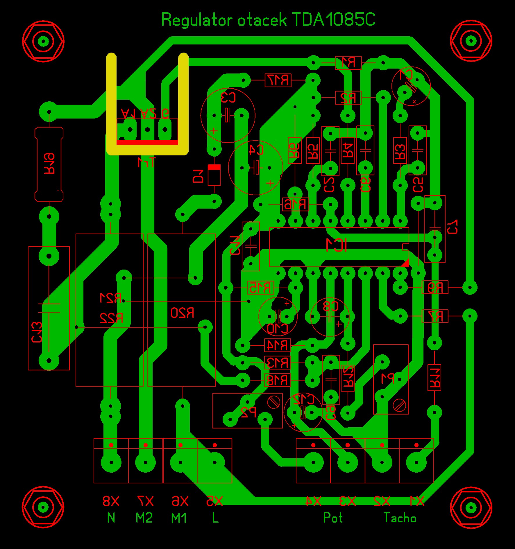

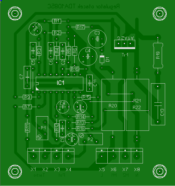

Proti použití tavné pojistky nic nenamítám a ani jsem nechtěl aby to tak vyznělo
Pokud bude použita pouze tavná pojistka a funkce Current limiter má zůstat nevyužita, tak bych se držel doporučení výrobce: "If not used, Pin 3 must be connected to a maximum positive voltage of 5.0V rather than be left open." toto by nemělo vyžadovat úpravu plošného spoje oproti verzi s aktivní proudovou ochranou. Také ten měřící odpor 50mΩ tam v tomto případě být nemusí (teda vlastně tam místo něj musí být propojka). Ale dovedu si představit i předem odzkoušené kombinace odporů R4 a R5 (v tvém případě R13 a R18) pro různé hodnoty Imax v určitém rozsahu odstupňované třeba po 1A, které by si pak každý osadil podle výkonu svého motoru. Proudová ochrana by byla funkční a nemuselo by se nic dodatečně ladit. BTW tušíš jaká je hodnota proudu při které to začne omezovat s těmi součástkami co máš v tom schématu?

Tak mám první zprávu od slovenskejch bratrů že plošný spoj se poved a na slovensku už se jeden motor motá pomocí tda... Akorát ze začátku byl problém s nastavením tacha ale vše se vyřešilo.
novacik
- Příspěvky: 9
- Registrován: 28. 12. 2014, 12:27
Ahojte,
tak ako uz mr.fahrad avizoval podarilo sa mi s jeho vydatnou pomocou rozchodit regulator. Schemu a zoznam suciastok som pouzil podla jeho navrhu. Plosak som si trosku upravil. Ale iba kozmeticky. Po zapojeni to na prvy (a ani druhy
) pokus nechodilo. Motor sa iba na minimalnych otackach prevaloval a v cca 1s intervaloch dostaval impulzy. Konzultoval som to s autorom a kedze sme prisli na to ze mam o dost iny odpor na tachu, tak som nahradil odpor R11 viacotackovym trimrom. Zmenilo sa to ale iba malo. Potom som vymenil kondenzator C7 za 100n a zase prechadzal rozsah trimu. V jednom momente sa motor rozbehol a uz to bolo ok. Potom som trim nahradil 18K odporom.
