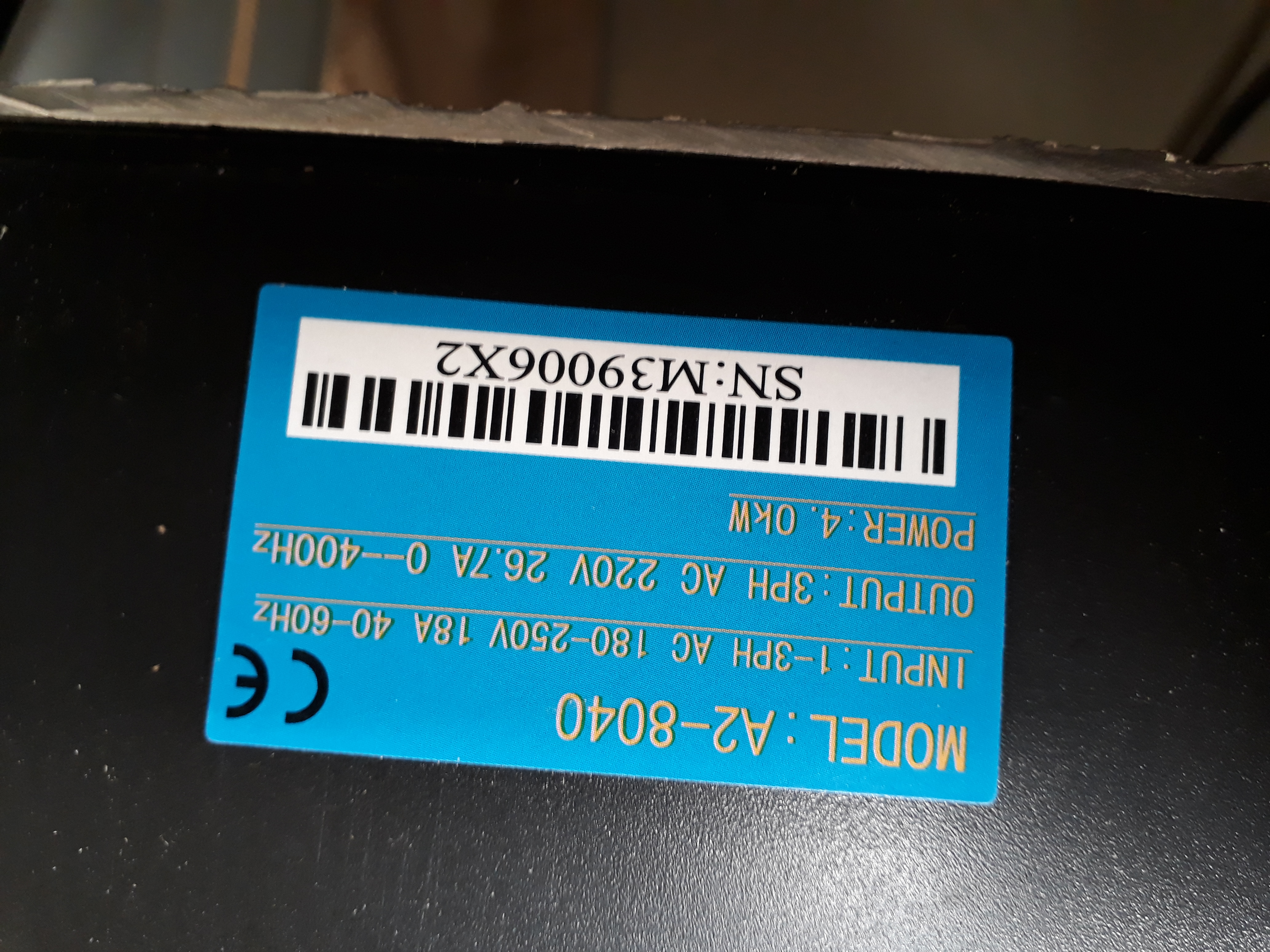

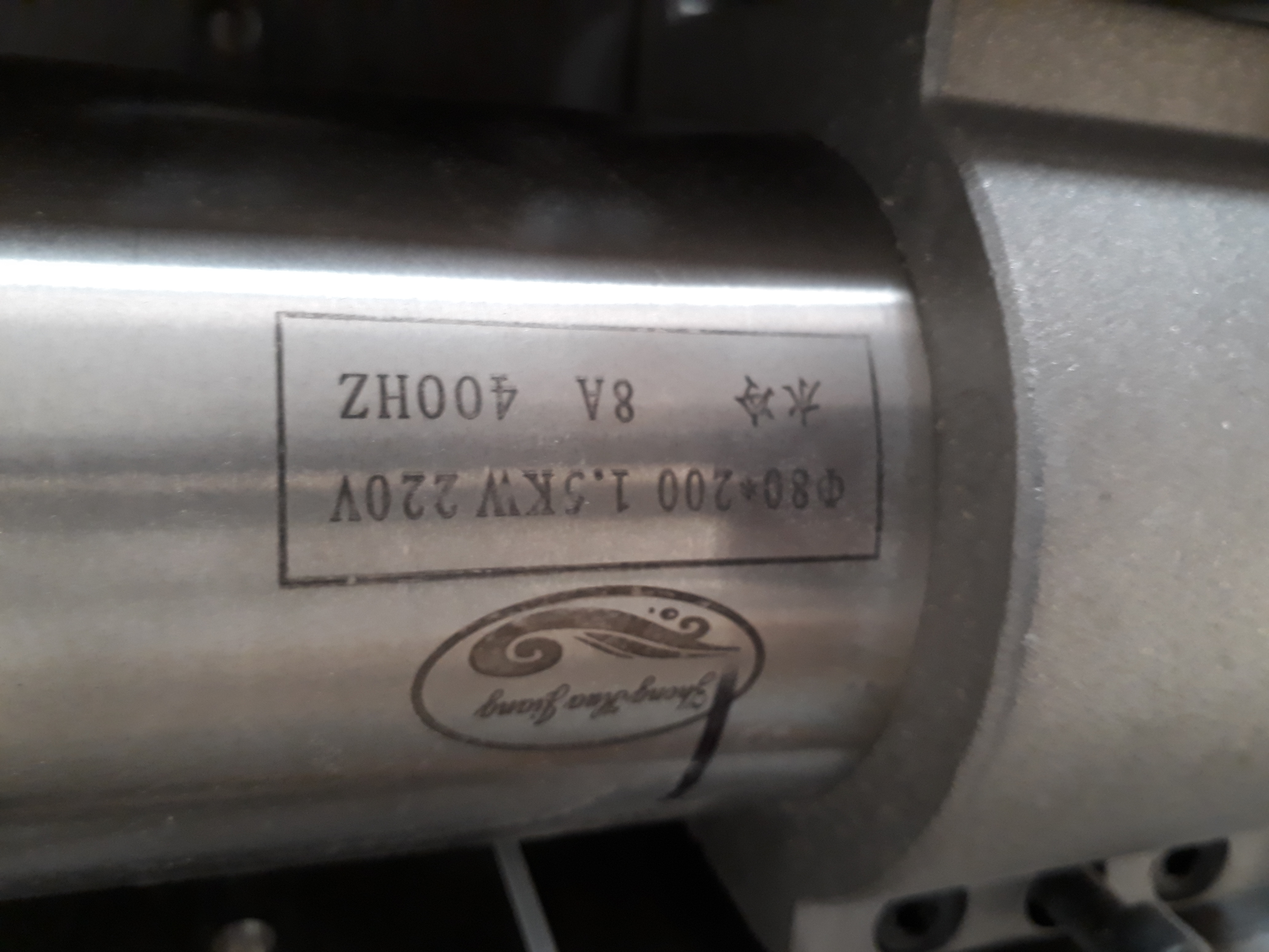

daj sem radšej foto štítka motora aj meniča
slezak77
Příspěvky: 1145
Registrován: 1. 6. 2012, 6:45
22. 2. 2021, 1:40
Foto:
OompaLoompa
Příspěvky: 459
Registrován: 28. 6. 2017, 1:45
Bydliště: Západný Slovakistan
22. 2. 2021, 1:51
ok, to by malo sedieť :)
