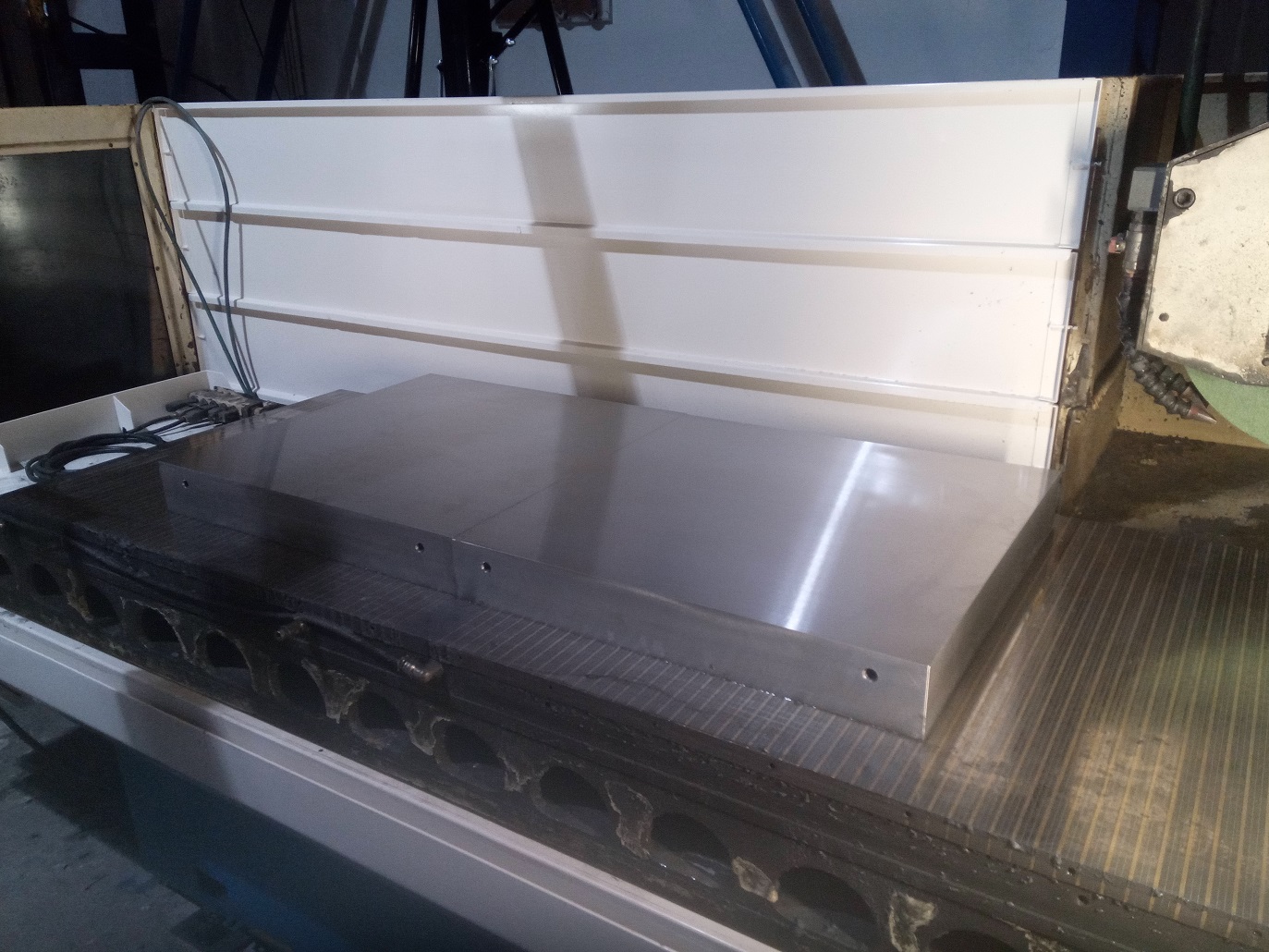

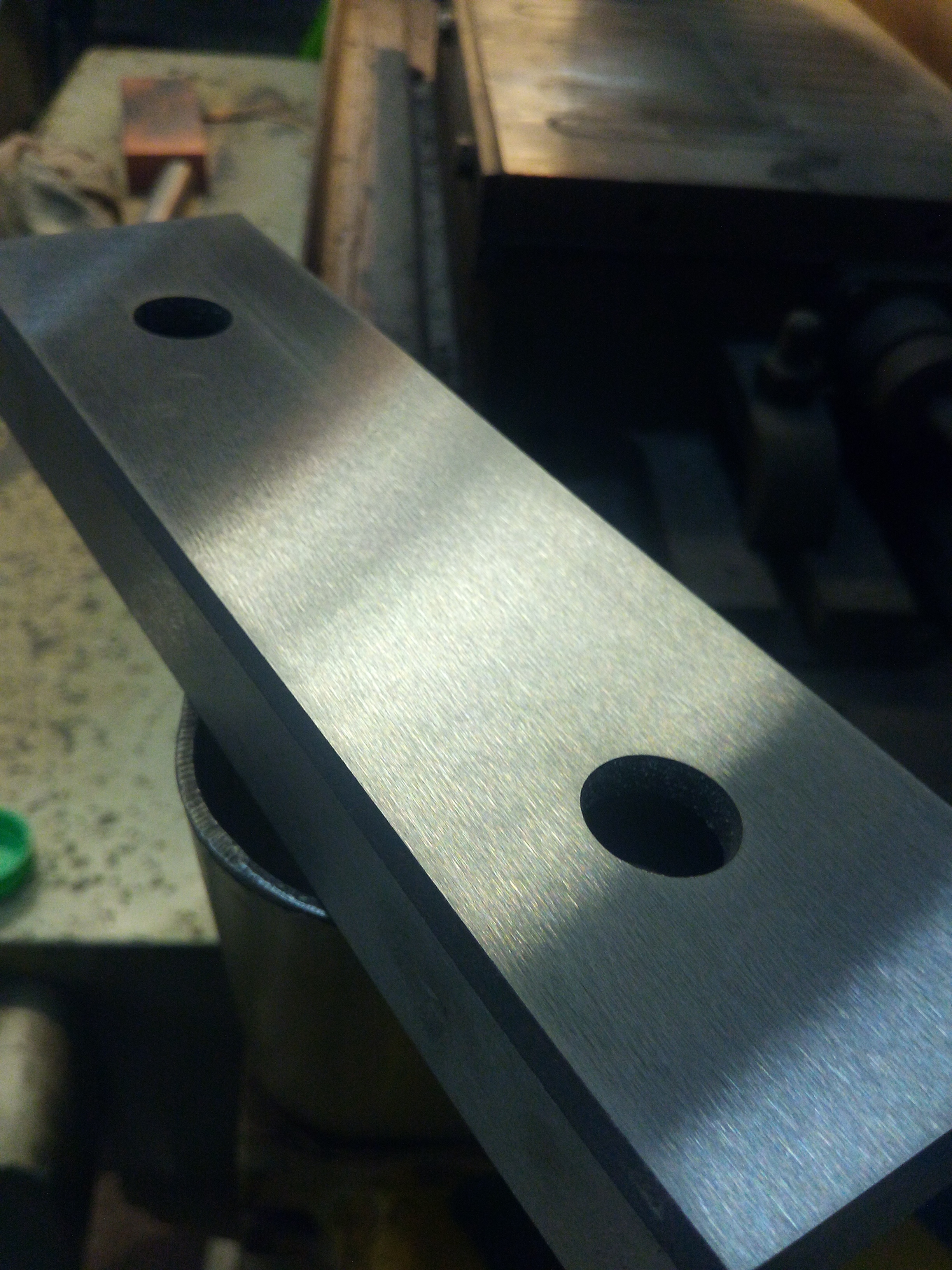

No a na záver dňa ešte platne z 11523 o rozmere 90x650x650 a váhe 300kg, dva kusy. Brúsené na BRP80CNC.

Aku na takom rozmere vies spravit rovinnost?
jergus.balaz
Příspěvky: 1745
19. 1. 2022, 8:49
kiko01 píše: 19. 1. 2022, 8:07 Aku na takom rozmere vies spravit rovinnost?
Tieto dosky pôjdu na 3D, tak budem presne vedieť. Minule som robil otočný stôl z frézy 600mm priemer, ten bol 0.01-0.02mm na celom rozmere.

Umí ta tvá cnc bruska oblouky? Třeba na těch 650 mm o 0,02 jamu, nebo hrbol uprostřed.

Josef píše: 19. 1. 2022, 10:24 Umí ta tvá cnc bruska oblouky? Třeba na těch 650 mm o 0,02 jamu, nebo hrbol uprostřed.
To som neskusal, ani som sa o to nezaujímal.

Dnes som mal trochu času, tak som nahral jedno krátke video z brúsenia na BRP80CNC.
https://www.youtube.com/watch?v=PNIC2yh-VkI
Ak by niekoho zaujímali nejaké info, tak kotúč o priemere 450mm, otáčky 1440ot/min, zvislý prísuv 0,05mm, bočný prísuv 4mm, pozdĺžna rýchlosť stola 20m/min. Obrábané kusy 90x650x650, hmotnosť 300kg, materiál 11523.

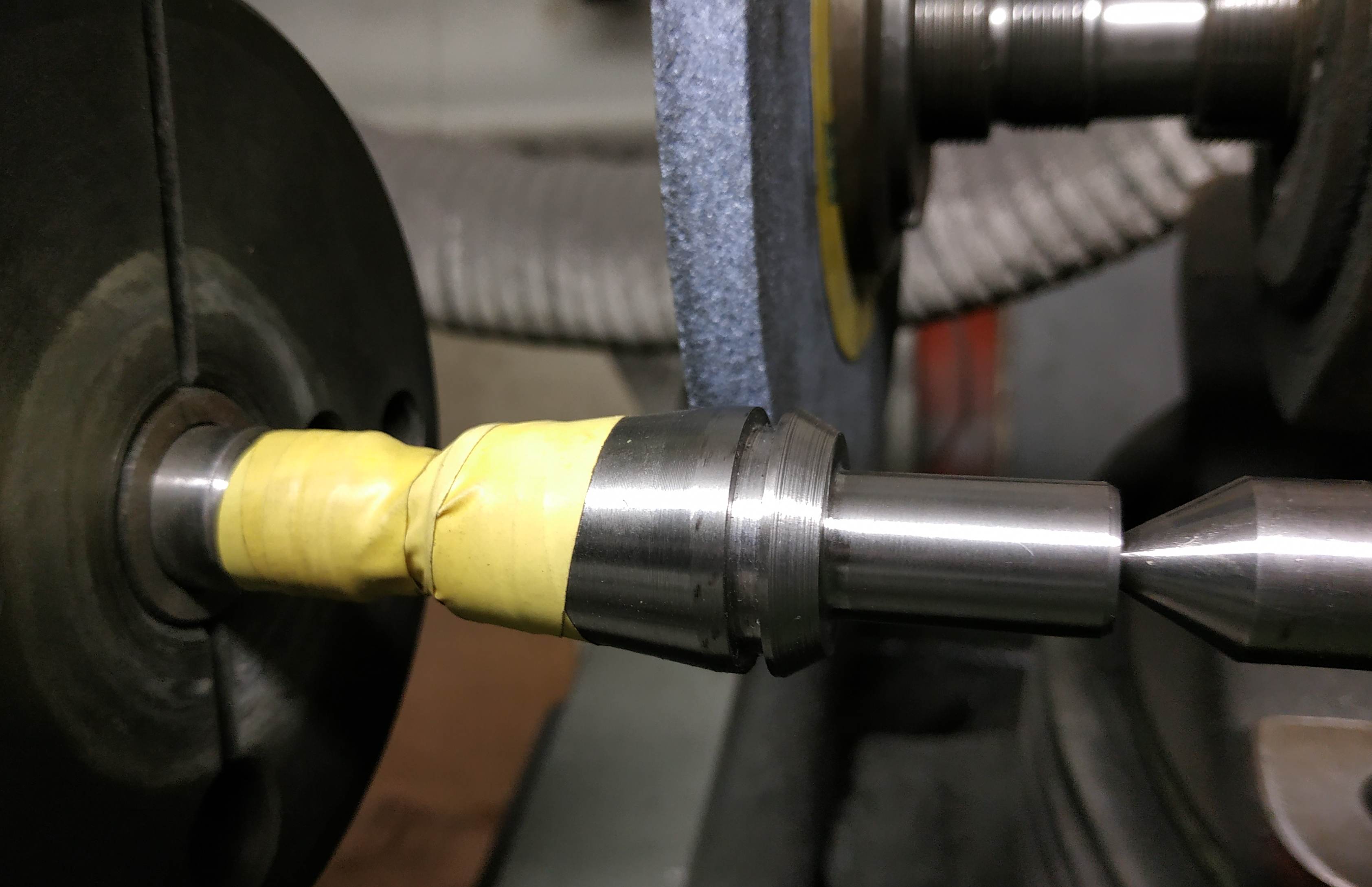

Nechci to to nějak panu mistrovi plevelit, ale pro mě zajímavý řešení při mojem bastlení :
Vyskytl se problém při broušení kalibru ER25 - neměl sem kam dát unašecí srdce a taky sem ho ani neměl u sebe.... tak elektrikářská páska vykonala super službu krásmě to unášelo mezi hroty (nebylo to na velký úběry, ale po těch 0,02 max. co já možu udělat hrubováním a do 0,01 na finiš to šlo)
Je to teda na nástrojové brusce bn 102B celkové obvodové házení mezi hroty bylo do 0,005 úhly kontrolovány pomocí sinus hrotového pravítka do 0,01 na moje bastlení super:-) materiál 15142 zlepšená.

Na BN102 používám to samé, ale elektrikářská páska nic moc. Raději dávám tu lakýrnickou papírovou, ta tolik nepruží...

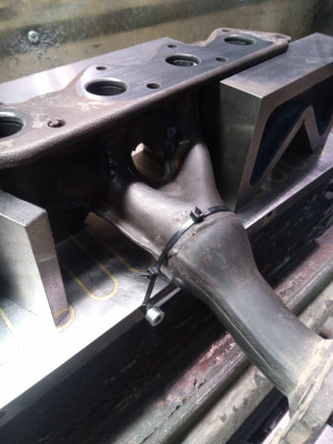

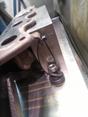

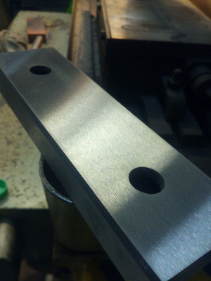

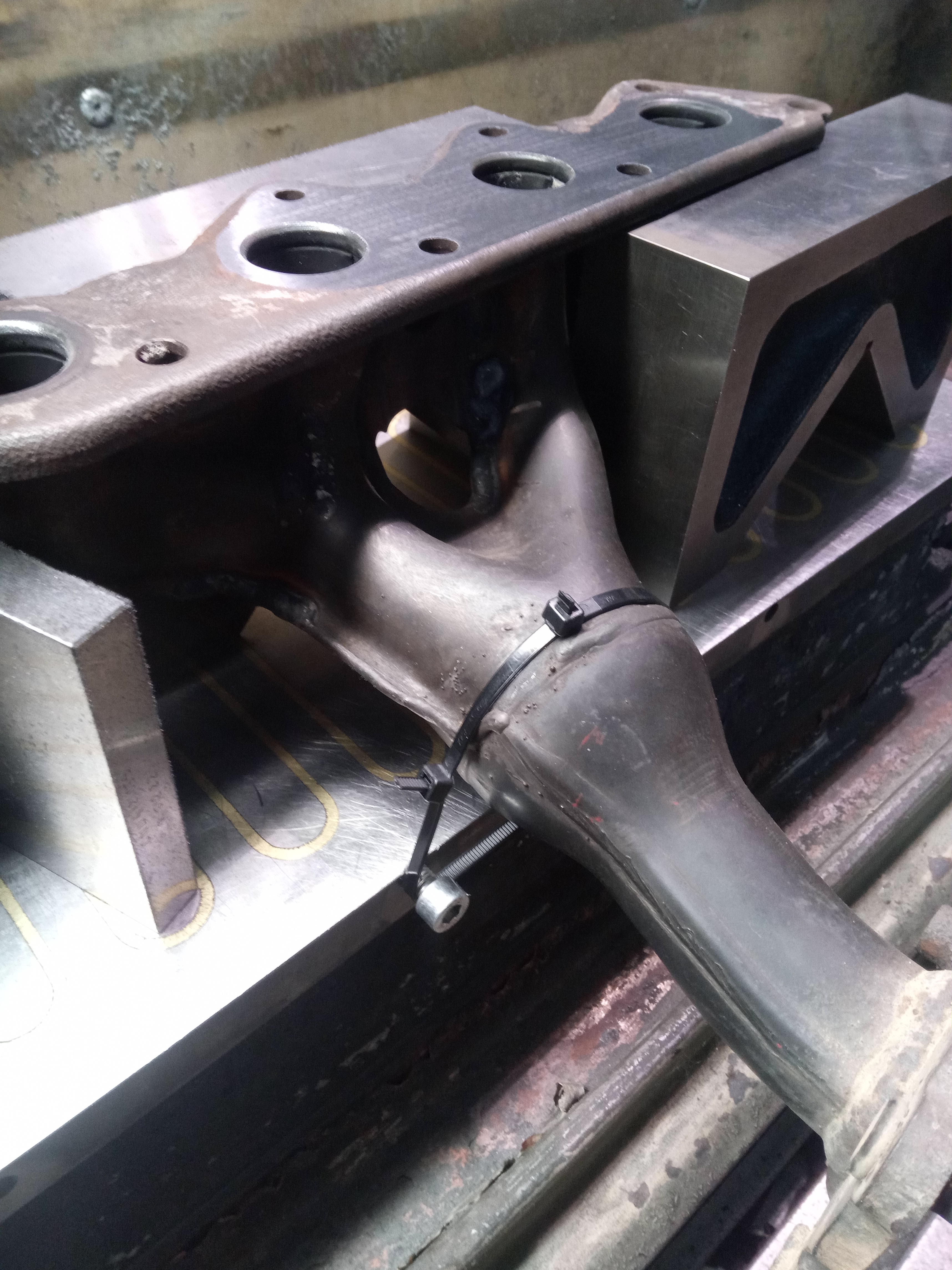

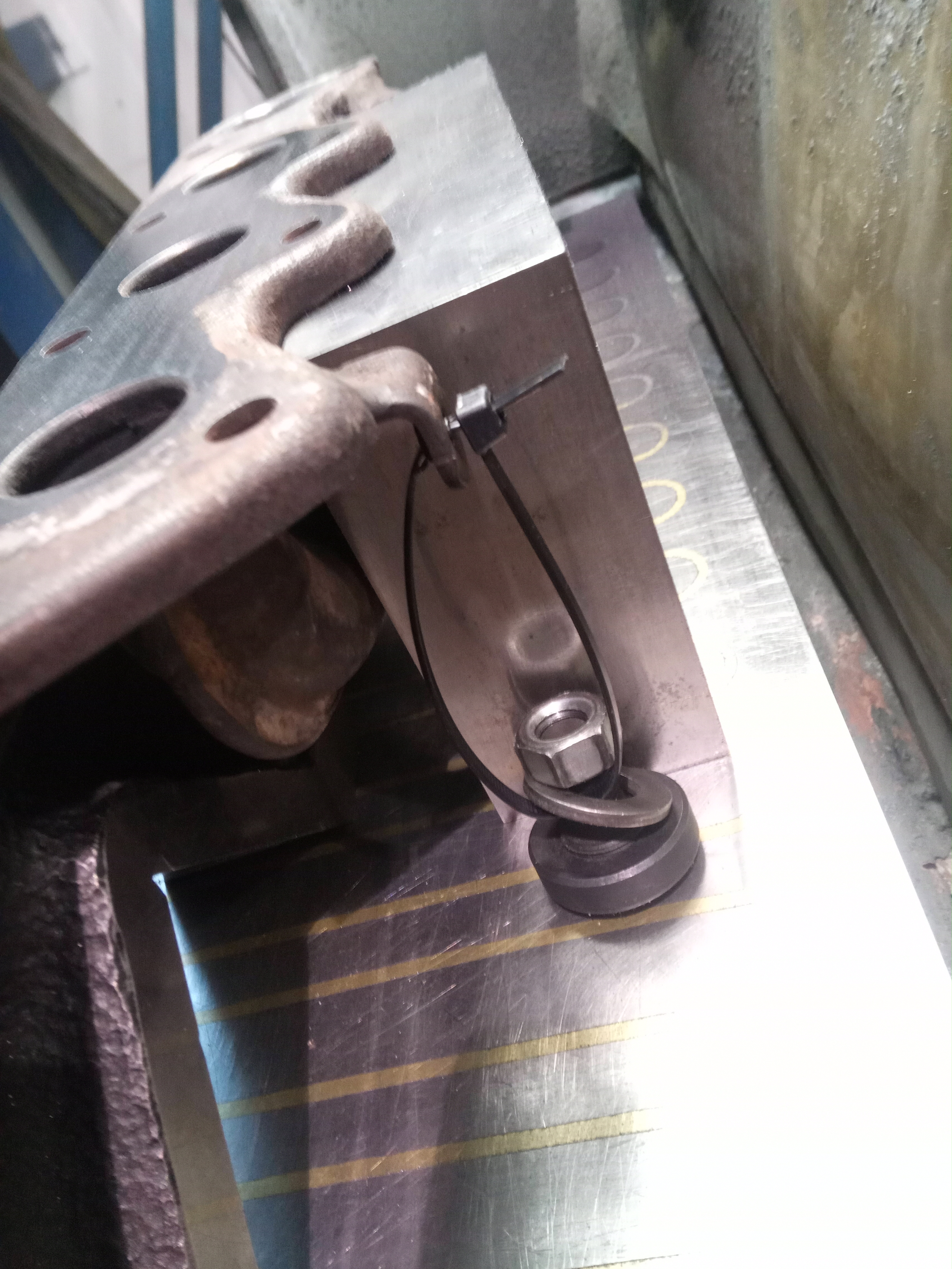

Já si sem dovolím dát svuj první brusný den v životě na novém stroji, cca desátý pokus.
pomlácená pakna svěrák uběr dohromady 0.2, rovinnost zatím do 0.02

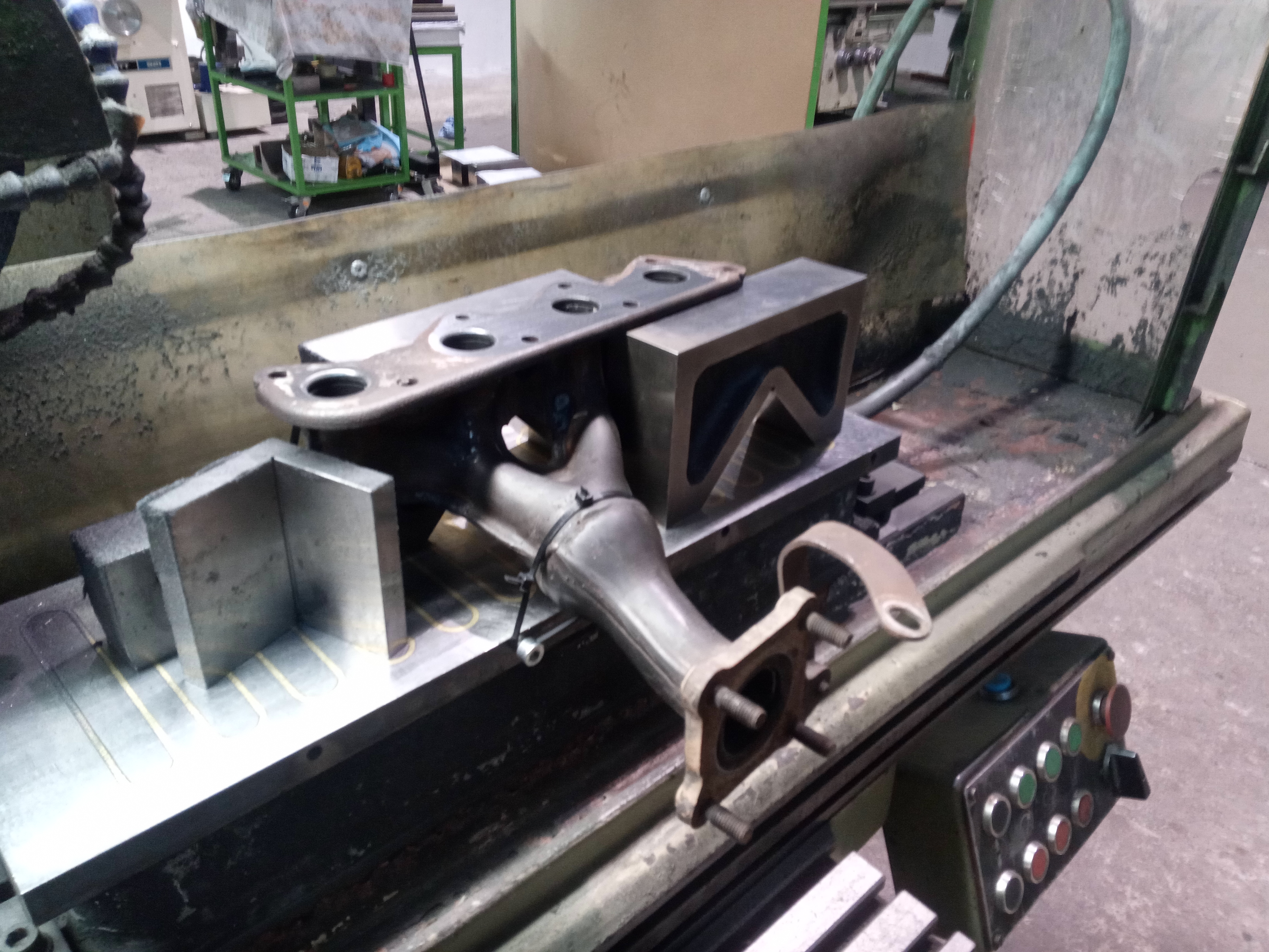

Ja som dnes tiež brusil kus patvar, a za uchytenie by ma pochválil asi jedine elektrikár :lol:

Neco podobneho mam taky za sebou, navic to bylo tak vysoke ze jsem musel sundat magnet. To ne stvalo nejvic.

robokop píše: 21. 1. 2022, 8:47 Neco podobneho mam taky za sebou, navic to bylo tak vysoke ze jsem musel sundat magnet. To ne stvalo nejvic.
Na vysoké kusy máme v prvom rade pri bruskach nachystané zodraté kotúče, napr pri BPH20NA máme kotúč s priemerom cca 80mm. S ním na magnete dáš výšku cca 320mm, bez magnetu tuším 410mm. Na BRH40 som raz brusil kus so zodratym kotúčom bez magnetu s výškou cez 500mm.
