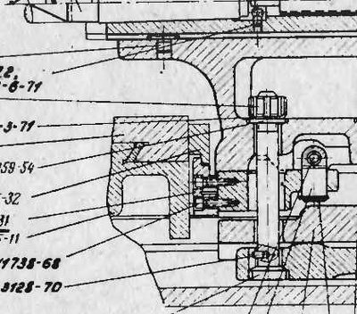

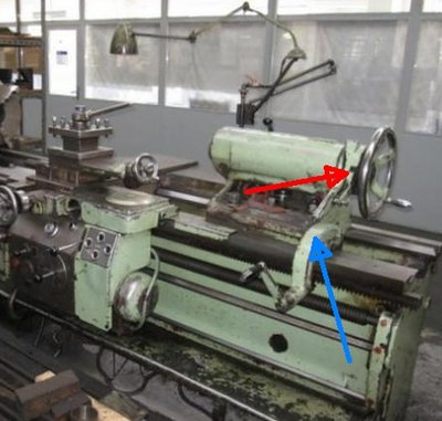

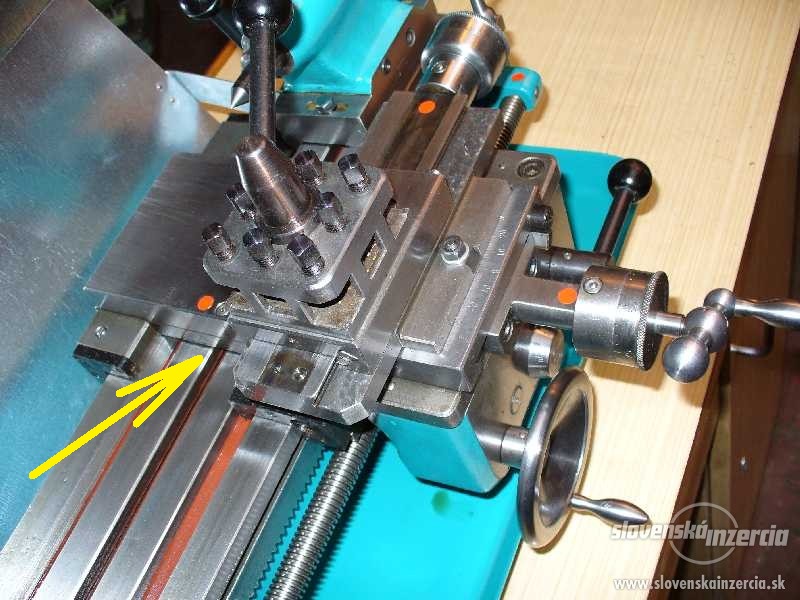

A ten koník pak drží pevně na suportu ? nebo jak je to udělané. Pokud koník utáhnu, tak jej nic neposune a pokud jej neutáhnu, nehrozí že se vrták kousne a vykloní koník do boku ?Francotirador píše:Paralerně s diskuzí okolo Mikikiho elektoproblému zkusím rozvířit další.
Nepřemýšlel jste někdo nad aplikací tohoto / respektive nemáte to někdo vymyšlené a na MN80ce již "naroubované"?
Jde mi o to zapřažení koníka za podélný suport.
Na fotce by měl být španělský Cumbre 022 (z roku 1969), ale viděl jsem to i u sovětského Stanko 1K62 http://www.youtube.com/watch?v=N1h_AA8Cpk4.

musíš ten koník přitáhnout citovka
aby jezdil, ale bez větší vůle
na velkejch je to běžný
představ si že vrtáš pr. třeba 60 spirálovým nebo kopinatým vrtákem 200 do hloubky
to je pak místo hodiny v posilovně

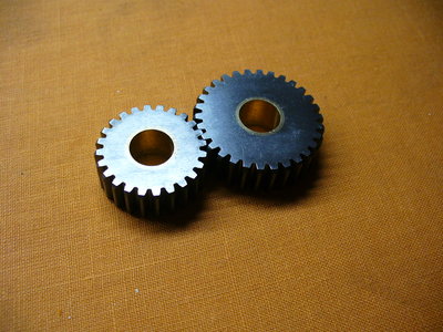

Mikiki píše : "Hluk převodů u mého 56 let starého Myforda je snad menší a je pravda, že ty "primární kolečka" u vřetene jsou pravděpodobně z pertinaxu (z jiného materiálu jsem je neviděl) a drží.
[/quote] "
Spíše než pertinax je to textit případně sklotextit.

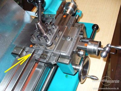

Tak jsem narazil na ještě jedno vtipný řešení
které ovšem nic nemění na tom, že se musí točit ručně.
Pořád spekuluji jak udělat oko pro "zaháknutí" ovšem bez vrtání a řezání závitu do hlavních saní.

také vyspekuluj, zda to koník zvládne,
u mé "čínské hračky" je utahovací protikus pověšený jen na šroubu a tedy jej jen lehce přitáhnout nejde - z principu se při pohybu hned kousne nebo uvolní ....
Musel bych ještě nějak tu utahovací matici připevnik ke koníku, aby se posouvala nuceně s koníkem.

Ve fabrice jsme měli SU63 na tom to bylo origo od výrobce, ale sloužilo to pouze k přesunování koně po saních, protože ten kůň vážil možná přes dva metráky. Pro vysouvání pinoly tam byla kromě ručního kola ještě páka s ráčnou. Samozřejmě je to jiná kategorie stroje než o jaké se zde diskutuje. Když si chlapi chtěli ušetřit ruční makačku při vrtání, tak buď měli MK pouzdro do nožové hlavy, nebo prostě spřáhli koně se suportem obyčejným řetězem.Francotirador píše:Tak jsem narazil na ještě jedno vtipný řešení
Soustruh: S-28 Žebrák
Stolní vrtačka: TOS V10A
Pásová pila: G5013W/400

U 300kové číny jsem to okamžitě vyměnil za vyrobenou T matici (jestli to tak lze nazvat). U MN80 nad stejným řešením spekuluji také.chb píše:také vyspekuluj, zda to koník zvládne,

Nemyslím, že by problém byl ve tvaru matice - i ta má se dá nazvat jako T matice ... ale v tom, že volně visí na šroubu a tedy má tendenci se při pohybu vzpříčit.Francotirador píše:U 300kové číny jsem to okamžitě vyměnil za vyrobenou T matici (jestli to tak lze nazvat). U MN80 nad stejným řešením spekuluji také.chb píše:také vyspekuluj, zda to koník zvládne,
Zvažoval jsem také, za co tahat koník - pod suportem je místa dost a ve předu jsou i závity na lunetu - třeba by to šlo použít ...

No to je myšlenka nad kterou spekuluji. Bohužel u MN80ky tolik místa není, vlastně jen ta T drážka pro fixaci koníka.chb píše:Zvažoval jsem také, za co tahat koník - pod suportem je místa dost a ve předu jsou i závity na lunetu - třeba by to šlo použít ...
Zádrhel je, aby táhlo vedoucí pod saněmi bylo pohodlně sundavací a zastamdací (a zároveň bych rád dodržel, aby bylo oko pro zaháknutí koníku bylo nad rovinou lože).

a to je problém třeba z boku toho suportu (ze zadní strany u koníku jak je rybina) udělat třeba 2(4) M6ky závity a našroubovat tam nějaké vyfrézované Učko s dírou která by jezdila nad tu plochu toho koníka kde je ten šroub (nevím na co?) a chytat to třeba tam? ono by stačilo třeba jen na nějakej čep, zasunout vysunout..
třeba SUIka to má řešené takovým cca 20cm dlouhým bajonetem kterej čumí s koníka má to zeshora a zespoda ofrézovanou plochu a takové drážky (vypadá to jako buřty za sebou) celé to je otočné dokola takže když je to vodorovně (ta ofrézovaná plocha) tak to volně může zajet do suportu a nic se neděje, pokud to zajede do suportu a otočí se s tím o 90st tak se to zamkne a drží se suportem a jelikož to má cca 8-10poloh (vždy to zajede do jedné z těch drážek) tak se s tím dá koník tahat hned za suportem až třeba 20cm za suportem podle délky vrtáku třeba...je to strašně rychlé, otočit zamknuto, otočit odemknuto..
Francotirador
- Příspěvky: 1172
- Registrován: 27. 7. 2010, 8:04
Nakonec to udělám podle zmiňovaného 1K62. L zámky budou šroubovaný na čele základny koníku a holt na boku příčného suportu (bylo mi líto do něj vrtat
, ale takhle mi to přijde nejjednodušší).
Zámek bude krátký (cca 20 mm), takže se koník pohybem příčného suportu zapřáhne / vypřáhne (přičemž napřáhnuto bude v poloze suportu co nejvíce k sobě (nožová hlava co nejdál od obrobku).

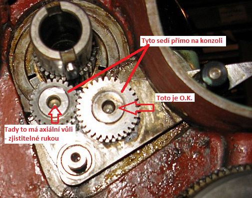

Radši se ještě jednou před rozebíráním zeptám zkušenějších:
Jde nějak jednoduše sundat konzoli s ozub. kolečky nebo se musí demontovat kryt převodů?
Jak jsou uchycena ta dvě ozubená kola v konzoli?
- když spustím otáčení sklíčidla soustruhu napravo, tak to levé kolo při zařazeném strojním posuvu směrem k vřeteni tak drnčí a ječí (je tam znát kov na kov), že se to opravdu nedá poslouchat
- když se změní směr otáček (sklíčidla vlevo) tak je posuv k vřeteni z hlediska zvuku přijatelný
Zkusil jsem to samozřejmě promazat .... ale kupodivu nasucho (tedy skoro nasucho) to vydávalo daleko menší hluk.
Další věc, která mne dost překvapila je to, že ty ozubená kola sedí přímo na konzoli a zubama se jí dotýkají.
Žádná podložka tam není a u toho menšího ozub. kola je nejen axiální vůle jak sviňa
Prosím rozebíral to někdo popř. jak to vyřešil a hlavně jak jdou ty dvě kolečka sundat.
Kdyby to byl přijatelný hluk, tak to neřeším ale fakt není a nelíbí se mi ten dotek kol s konzolí

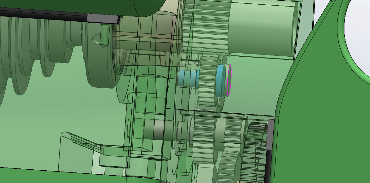

Ne nejde, ten kryt musíš sundatmikiki píše:Jde nějak jednoduše sundat konzoli s ozub. kolečky nebo se musí demontovat kryt převodů?
Tohle je docela běžná závadamikiki píše:tak drnčí a ječí (je tam znát kov na kov), že se to opravdu nedá poslouchat
Je dobré si ty čepy když je budeš mít vytažené vytunit stejně jako jsem to dělal u projektu reduktorů, kde je ten stejnej problém, můžeš si pak domazávat sem tam, aniž bys musel mít strach, že se ti to přidře
http://www.tumlikovo.cz/reduktor-otacek ... uhu-mn-80/" onclick="window.open(this.href);return false;
edit: jo už jsem si to pořádně prohlídl, to osazení tam máš na těch čepech a je tam nějaké zahloubení, z té tvé fotky to šlo blbě poznat
