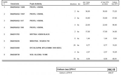

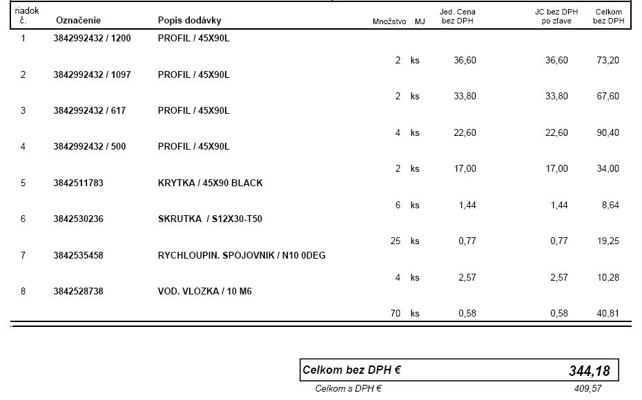

pockaj,ved to je aj s balenim, nevies v akom luxusnom baliku mu to pride

Ja som teraz objednával Bosch Rexroth u MTS . Už to mám doma .

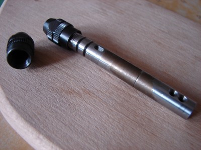

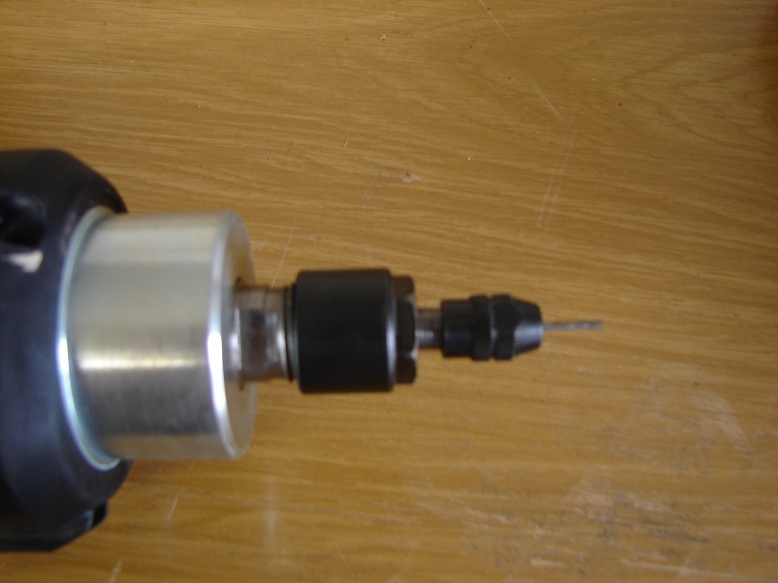

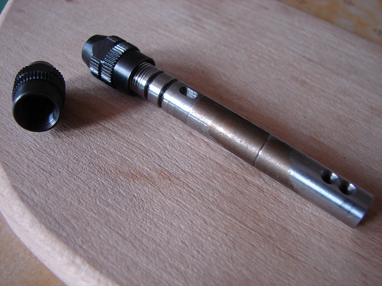

Nazdar,
používám často mikrofrézy s tenkými krčky a chtěl jsem převést výrobu z Proxxona MF70 na Tron s vřetenem Kress. (Proxxona vrátím na manuál.)
Vyřešil jsem to nákupem od RF-Techniku
- hřídelky č. 28500-55
- převlečné matice č. 28481-01.
Hřídelku jsem ručně zkrátil, zasadil do 8mm kleštiny a bez problémů to funguje.
Radek

Za trn 231,- a 72,- za matici vč. DPH.
Radek
