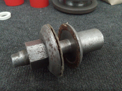

Nechýba tam veru jednotka, mám vyrobenú malú prírubu na kotúče s dierou 20mm.

To se ten průměr 20mm vejde na kraj toho kužele?
Ikdyž u BPH20NA není matka na zajištění příruby, ale šroub jestli se nepletu.

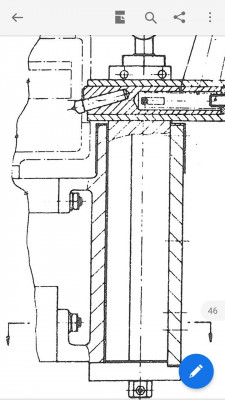

citace z webu nějaké učebnice
Dodržení správného nastavení sklonu orovnávače k brusnému kotouči a postavení orovnávače.
Sklon osy diamantových orovnávačů se nastavuje v rozmezí 5 až 15° k obvodu brusného kotouče. Osa orovnávače v pohledu ve směru otáčení musí směřovat pod střed brusného kotouče. Do středu je možné orovnávač nastavit jen v případě tvarování kotouče. Na střed se nastavují vicekamenové orovnávače, orovnávací destičky a prachové orovnávače.
Takže po srsti
Na brusce co sem koupil je právě diamant uplně ubroušenej...i kdyby ho někdo otáčel tak by si nepomohl...
Takže po srsti

V tom drzaku byva ta dutina na ten diamant pod tim uhlem vyvrtanaModros píše: ↑28. 1. 2022, 12:18 citace z webu nějaké učebnice

mám tam MK1 naprosto kolmo na kotouč s mikrometrickým posunem dolůRider 79 píše: ↑28. 1. 2022, 12:31V tom drzaku byva ta dutina na ten diamant pod tim uhlem vyvrtanaModros píše: ↑28. 1. 2022, 12:18 citace z webu nějaké učebnice

Tak to je na nasich treba bph 300 nebo 320Modros píše: ↑28. 1. 2022, 12:32mám tam MK1 naprosto kolmo na kotouč s mikrometrickým posunem dolůRider 79 píše: ↑28. 1. 2022, 12:31V tom drzaku byva ta dutina na ten diamant pod tim uhlem vyvrtanaModros píše: ↑28. 1. 2022, 12:18 citace z webu nějaké učebnice

díky, takže to upravím...polsko je polsko no...tam se to asi neřešilo
