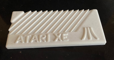

Tak jsem se rozhodnul udělat si zdroj pro mé Atárko. Samotná střívka jsou 5V/4A zapouzdřený zdroj. Šikmá žebra mi daly trochu zabrat, ale výsledek je stejný jako na počítači. Samozřejmě žádný zdrj pro XE se nikdy nevyráběl.
test z PETG 115x50x5mm, origo bude šedé PLA
