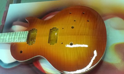

Jedna priamo z lakovne :)

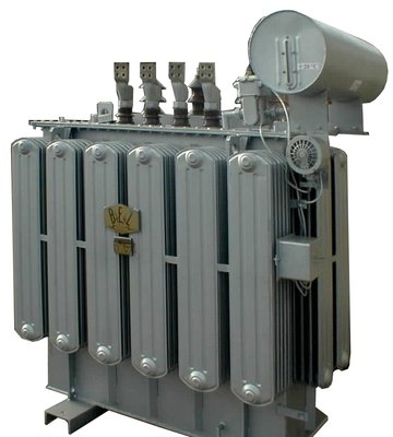

Chladit znamená přidávat chladič oleje třeba jako u venkovních olejových transformátorů :twisted:
Asi bych šla cestou jiného silnějšího provedení vývěvy.....
